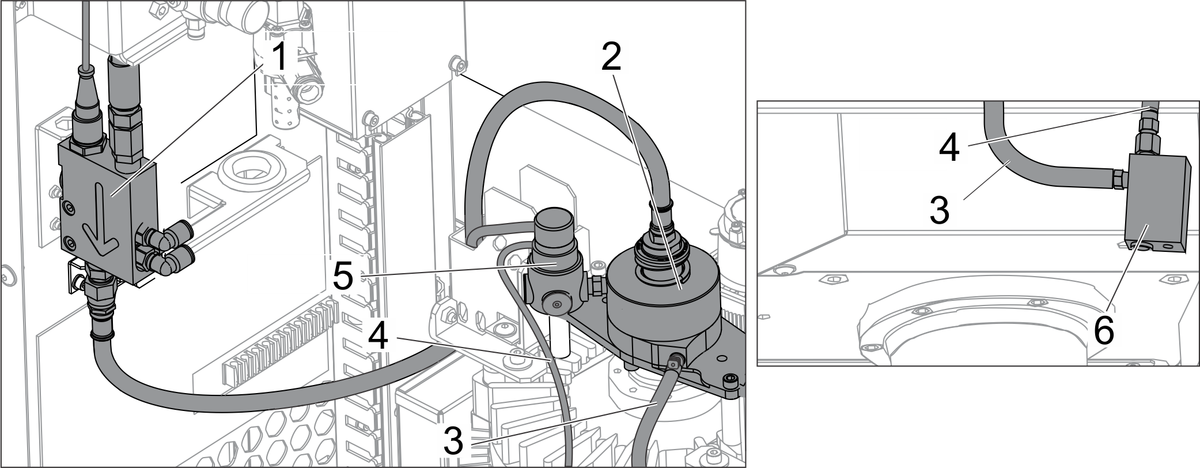

  1. Rückschlagventil-Baugruppe
  2. Lagerlose Verbindungsbaugruppe
  3. Schlauch zum Ablassen des Vakuums
  4. Unterdruckschlauch
  5. Regler
  6. Vakuumerzeuger

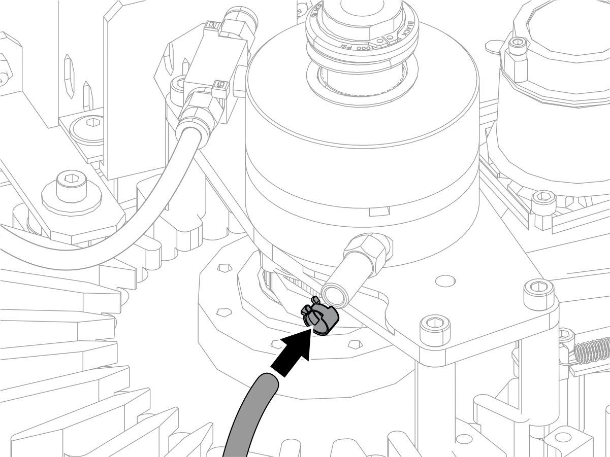

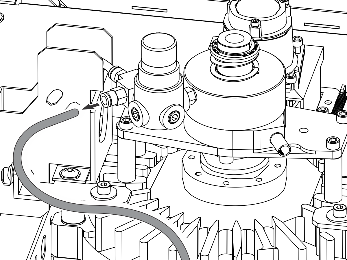

Suchen Sie den Regler an der lagerlosen TSC-Verbindung.
Trennen Sie den 1/4" grauen Vakuumgeneratorschlauch vom Regler.

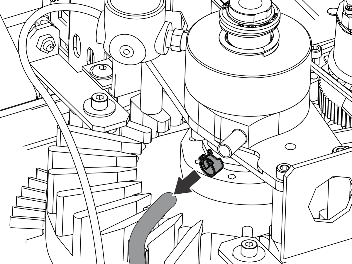

Suchen Sie den 3/8" Schlauch an der lagerlosen TSC-Verbindung.
Trennen Sie den TSC-Schlauch.
Entfernen Sie die Schlauchschelle.
Suchen Sie den 7/16" geflochtenen Hochdruck-TSC-Schlauch. Der Schlauch befindet sich oben an der lagerlosen TSC-Verbindung.

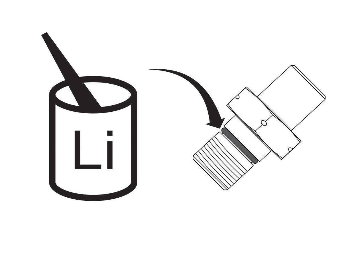

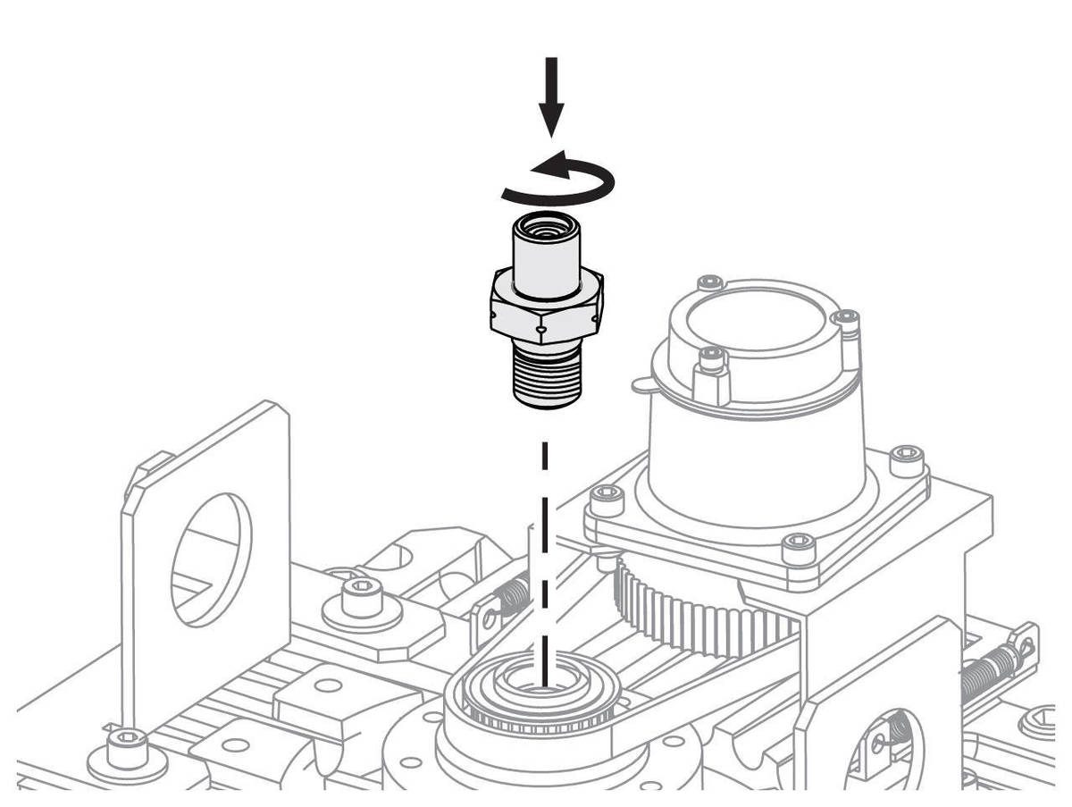

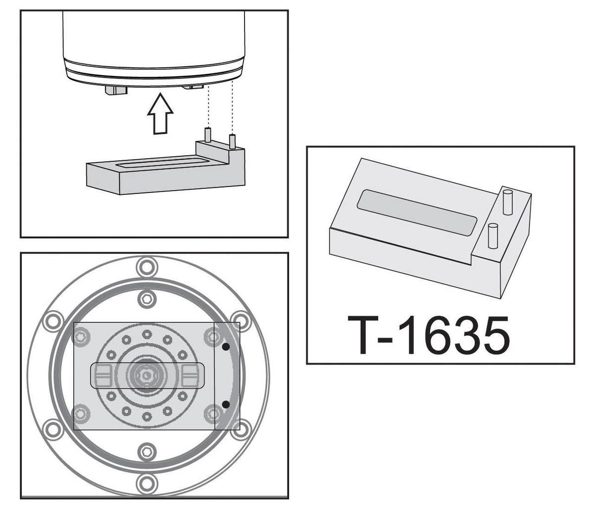

Stellen Sie sicher, dass die Wellengewinde und der O-Ring der lagerlosen Verbindung sauber sind. Tragen Sie Lithiumfett auf den O-Ring auf.
Montieren Sie das Werkzeug zum Verriegeln der Spindel (P/N T-1635). Die Spindel kann sich bei installiertem Werkzeug nicht drehen.

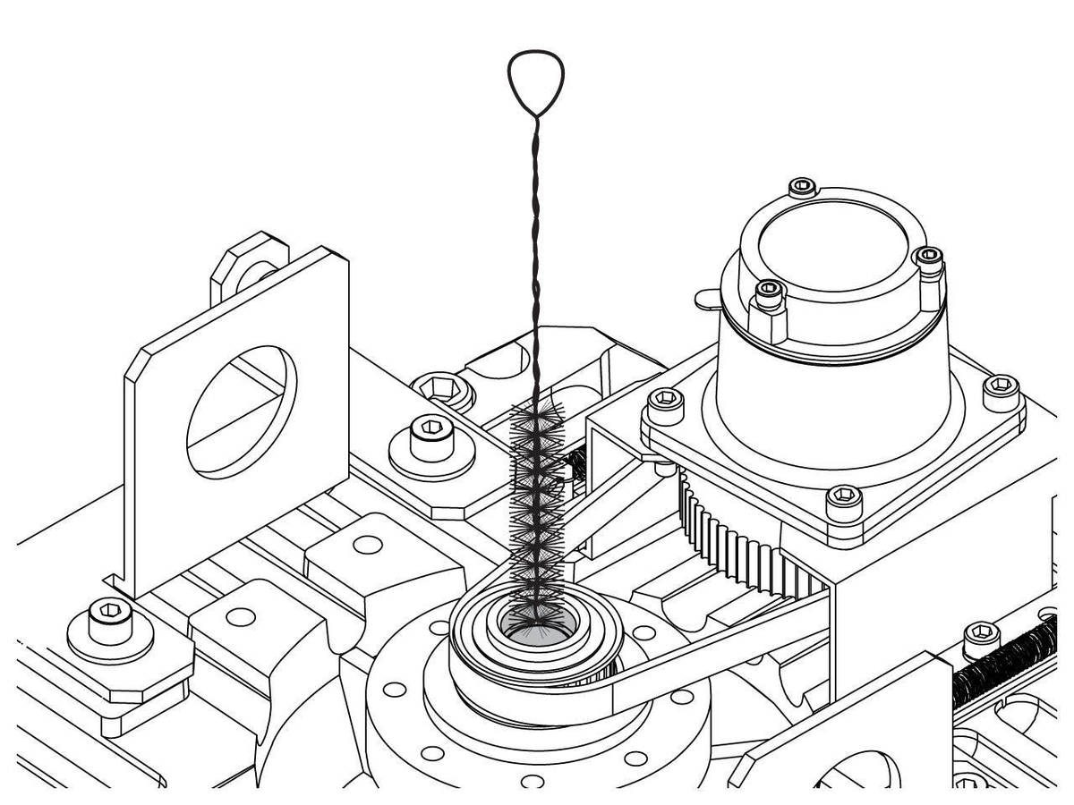

Reinigen Sie die Gewinde der Motorwelle.
Montieren Sie die lagerlose Welle auf dem Motor.
Drehen Sie die Welle gegen den Uhrzeigersinn, um sie festzuziehen.
Drehmoment der Welle bis 30 ft-lb (41 Nm).
Untersuchen Sie den Hartmetalleinsatz auf Risse.
Montieren Sie die Baugruppe der lagerlosen Verbindung an der Oberseite des Spindelantriebsmotors.
Verwenden Sie die (4) Abstandshalter und (4) 1/4-20 x 2" Zylinderschrauben (SHCS).
Drehen Sie die Spindel mit der Hand. Dies stellt die Verbindung in den Mittelpunkt.

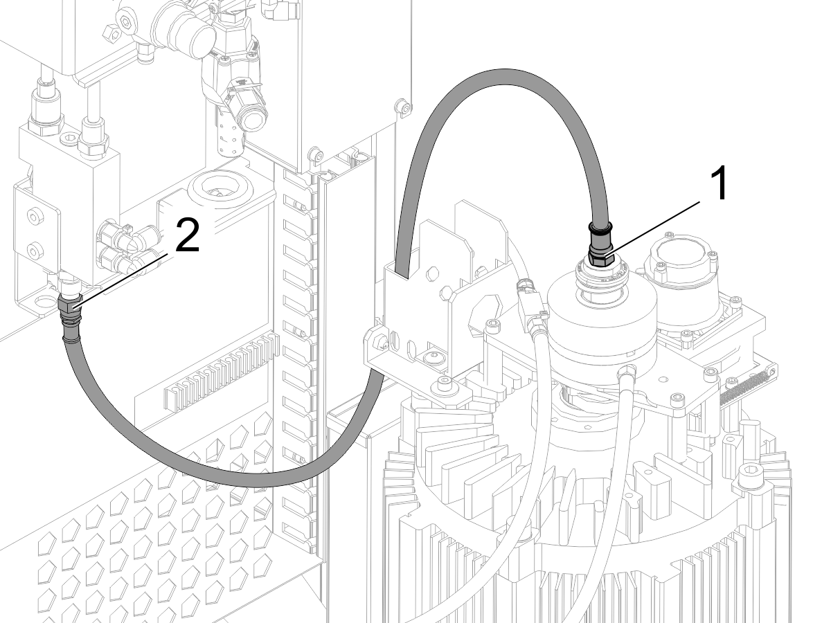

Verbinden Sie das Druckversorgungsrohr [1] und das Druckrohr des Vakuumgenerators [2].
Hinweis: Sehen Sie sich die farbcodierten Kabelbinder an den Steckverbindern des Reglers an. Stellen Sie sicher, dass die Farbe des Kabelbinders mit der Farbe der Röhre übereinstimmt.

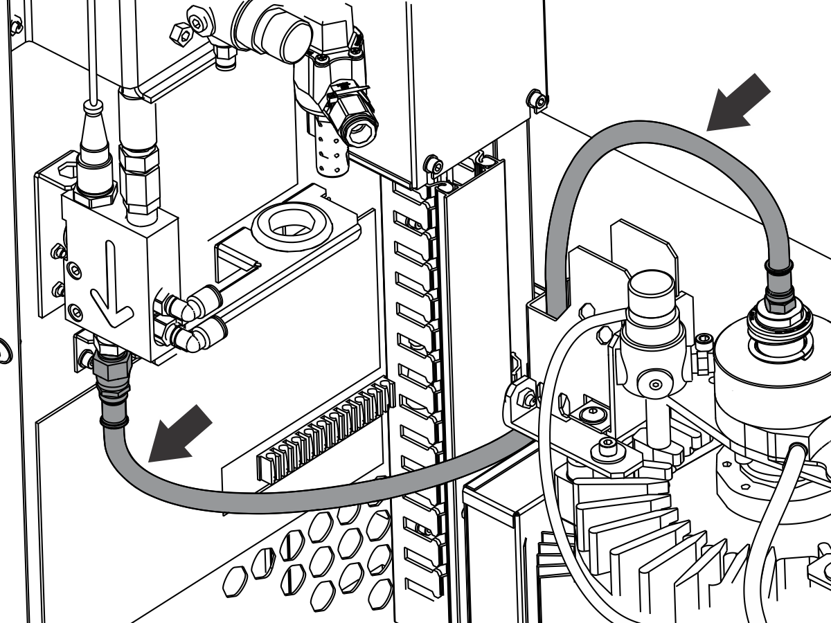

Finden Sie den 7/16" TSC-Schlauch im Wartungs-Kit. Dies ist ein geflochtener Hochdruckschlauch.
Schließen Sie den Schlauch an die lagerlose Verbindung [1] an.
Schließen Sie das Ende des Schlauchs an die Rückschlagventil-Baugruppe [2] an.

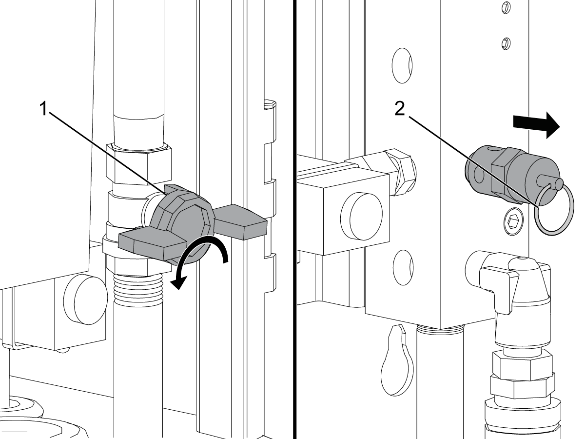

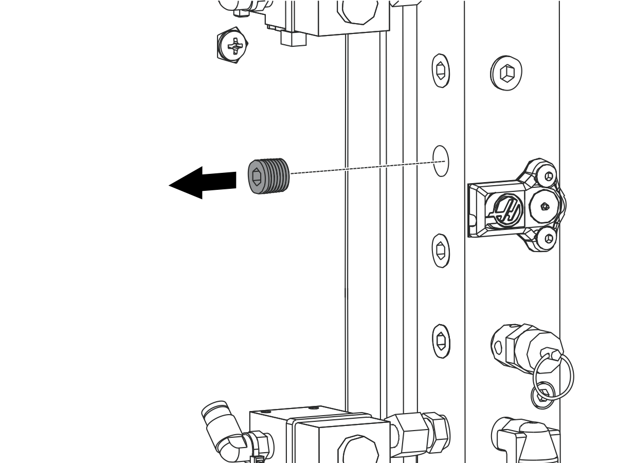

Öffnen Sie die Schmierplattentür.
Schalten Sie die Luftzufuhr [1] aus.
Ziehen Sie den Ring [2] am Entlüftungsventil im Luftverteiler. Warten Sie, bis der gesamte Luftdruck abgebaut ist.
Beobachten Sie das Messgerät des Verteilers. Stellen Sie sicher, dass der Luftdruck 0 bar (0 psi) beträgt.
Entfernen und entsorgen Sie den Verteilerstopfen.
Reinigen Sie die Anschlussgewinde auf dem Verteiler.

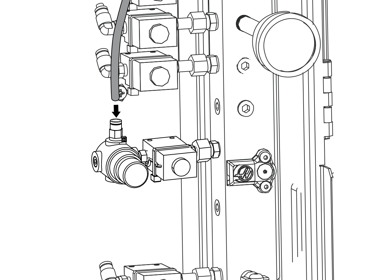

Suchen Sie die TSC-Vakuum-Magnetbaugruppe im Kit.
Entfernen Sie die 35 psi Luftregler-Baugruppe [1].
Installieren Sie den 85 psi Luftregler [2].

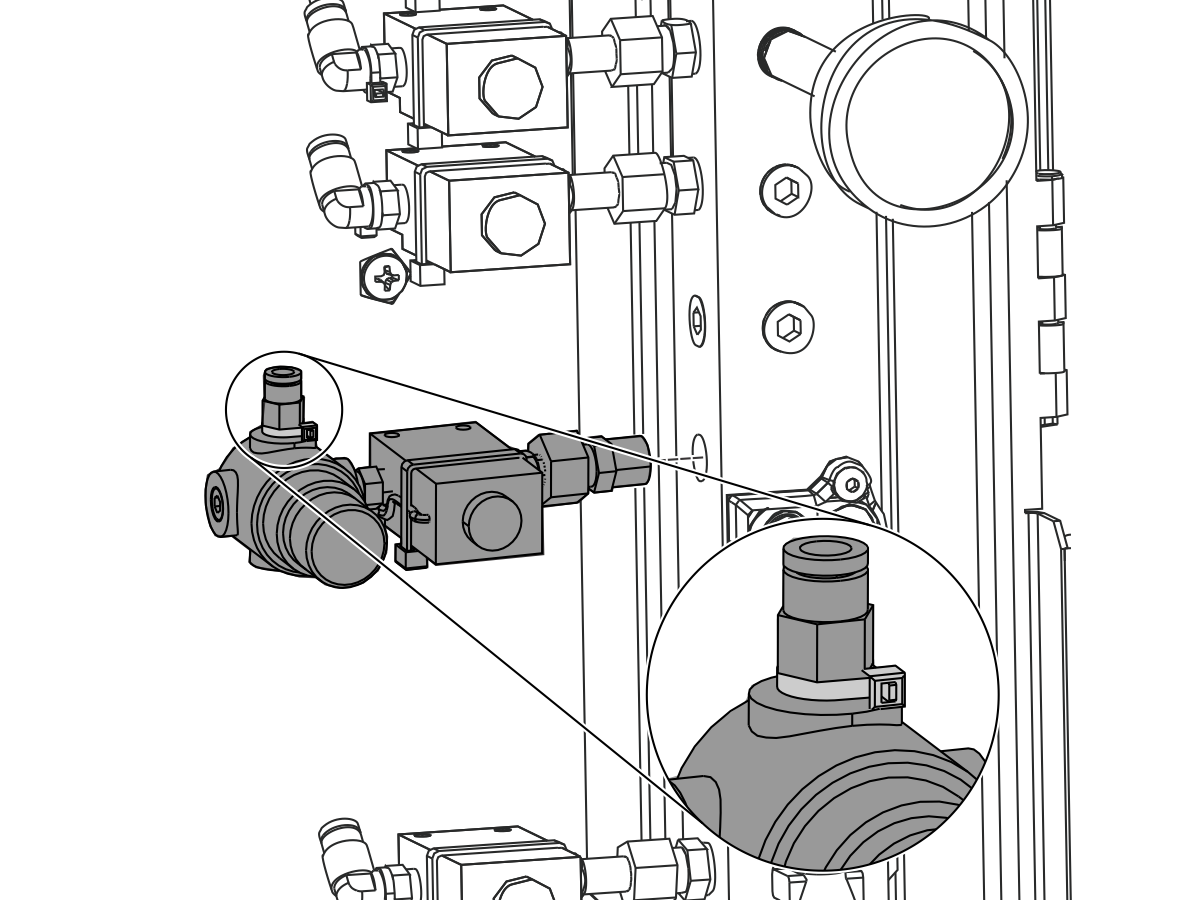

Montieren Sie die Baugruppe für den TSC-Vakuum-Magnetschalter am oberen Verteileranschluss.
Hinweis: Die TSC-Vakuummagnetbaugruppe hat einen grauen Kabelbinder an der Druckverriegelung.

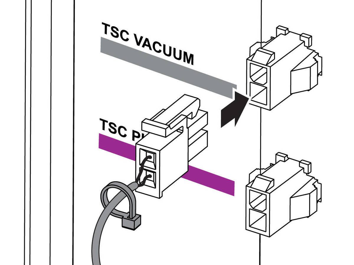

Suchen Sie das Kabel vom Vakuummagneten. Das Kabel ist grau.
Suchen Sie das Anschlussfeld. Das Anschlussfeld befindet sich links neben dem Luftverteiler.
Schließen Sie das Kabel an den richtigen Stecker an.
Hinweis: Der Aufkleber auf dem Anschlussfeld weist einen Farbcode und den Anschlussnamen auf. Stellen Sie sicher, dass die Farbe des Kabels mit der Farbe auf dem Etikett übereinstimmt.

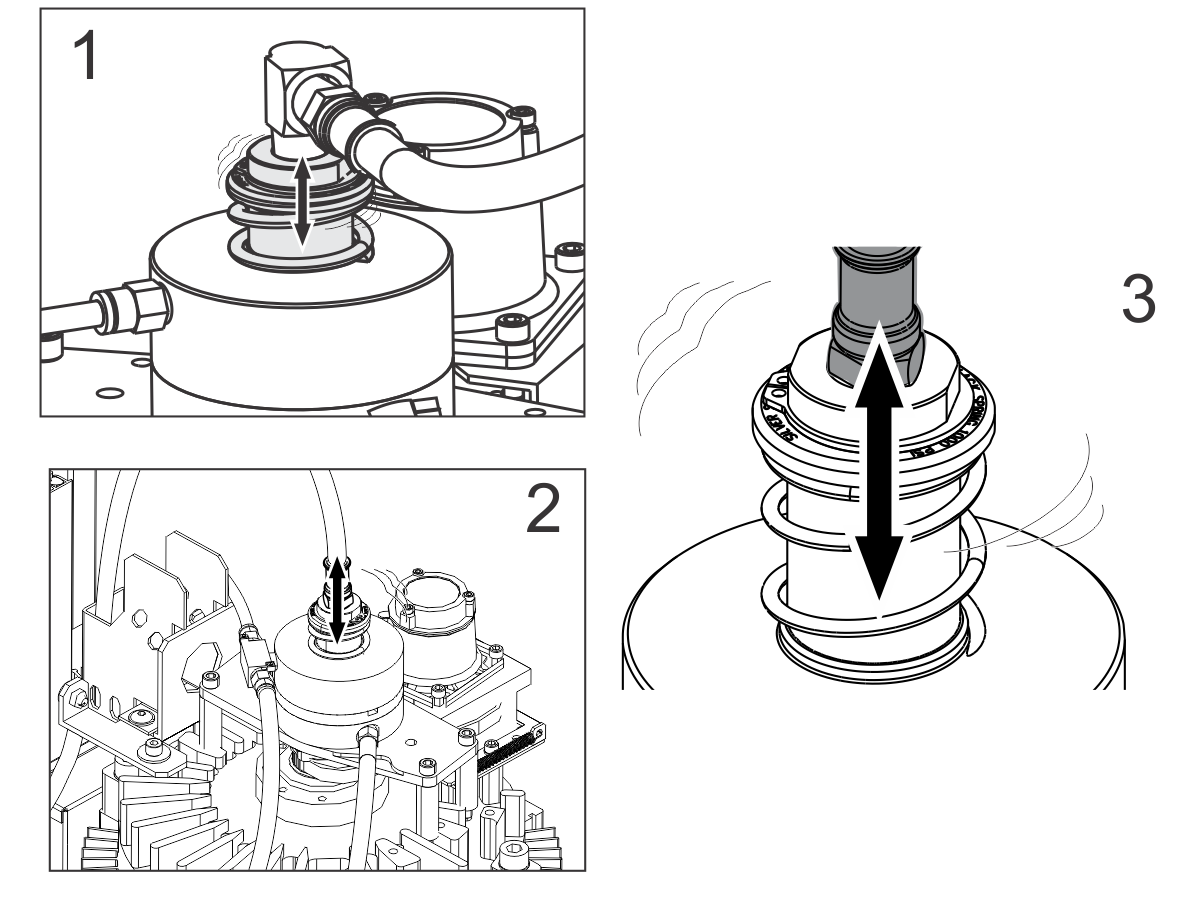

Wenn die Maschine über eine lagerlose Verbindung verfügt, bewegt sie sich im 7-Sekunden-Takt auf und ab. Die Auf- und Abbewegung ist gering.
Die Abbildung zeigt die Auf- und Abbewegungen für diese Maschinen:
  1. SK 40
  2. SK 40 (CALM)
  3. SK 50

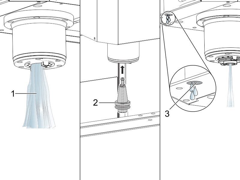

Der korrekte Betrieb läuft wie folgt ab:
  1. Kühlmittel [1] fließt korrekt von der Spindel.
  2. Aus dem Vakuumgeneratorschlauch fließen ein paar Tropfen [3].
Drücken Sie [RESET].
Legen Sie einen TSC-Werkzeughalter [2] in die Spindel.
Drücken Sie [AUX CLNT], um den TSC zu starten.
  1. Das Kühlmitte fließt korrekt aus der Spindel [1].
Überprüfen Sie die TSC-Schläuche auf Leckagen.
