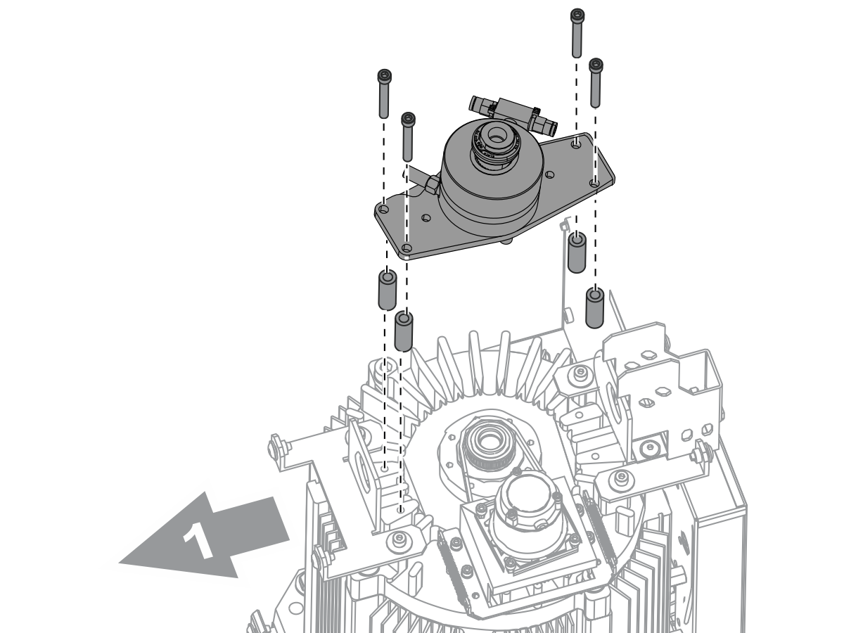

Installeer de lagerloze verbindingsmontage op de bovenkant van de spilaandrijvingmotor.
Gebruik de (4) afstandhouders en (4) 1/4-20 x 2" schroefdopschroeven (SHC'S).
Draai de spil met uw hand. Dit plaatst de verbinding in het middelpunt.
Opmerking: De pijl [1] in de eerste afbeelding wijst naar de voorkant van de machine. Zorg ervoor dat u de lagloze-Union in de weergegeven positie installeert.
Draai de spil met de hand. Dit zal de verbinding centreren.
Koppel de (4) schroeven voor de lagerloze verbinding.
Koppel de schroeven aan 15 ft lb (20 nm).

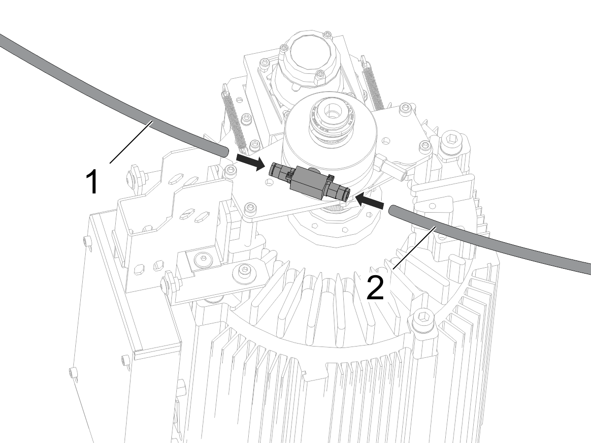

Sluit de druktoevoerleiding [1] en de vacuümgeneratordrukleiding [2] aan.
Opmerking: Kijk naar de kleurgecodeerde kabelbinders op de push-lock-connectoren van de regelaar. Zorg ervoor dat de kleur van de kabelbinder dezelfde is als de kleur van de buis.

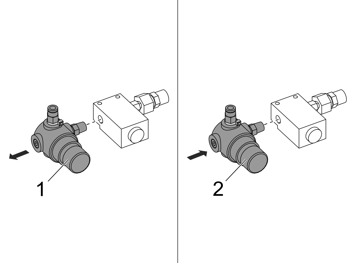

Voer deze stap uit als u TSC 1000 psi installeert:
Zoek de TSC-vacuüm-ventieleenheid in de set.
Verwijder de 35 psi luchtregelaar [1]
Installeer de 85 psi luchtregelaar [2].
Installeer de montage voor het TSC-vacuümventiel in de bovenste verdeelstukpoort.
Opmerking: De montage voor het TSC-vacuümventiel heeft een grijze kabelbinder op de push-lock-fitting.
