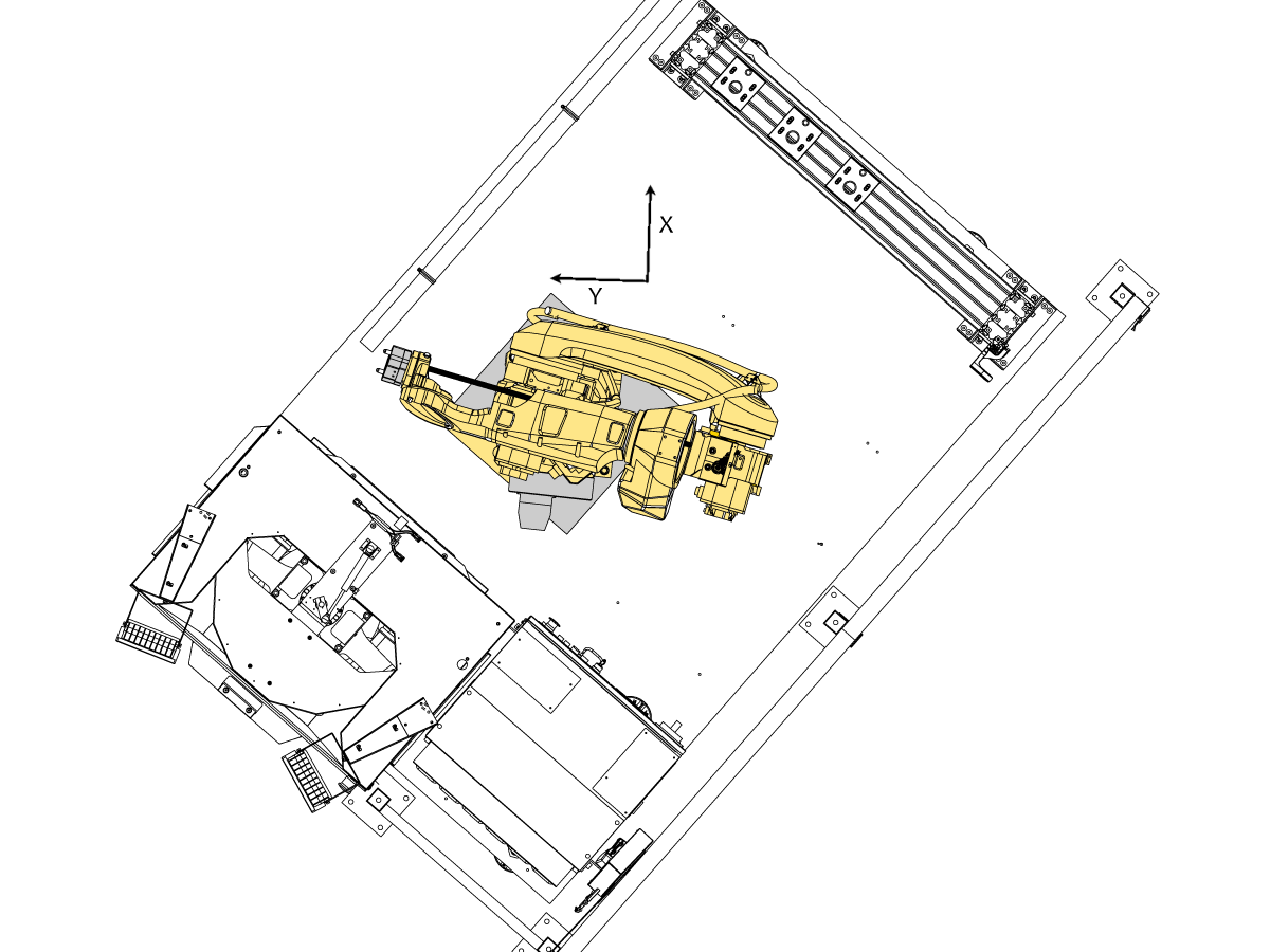

El sistema de coordenadas predeterminado para el HRP se muestra en la imagen.
El eje X se sale de la base en la dirección mostrada y el eje Y apunta 90 grados desde allí.

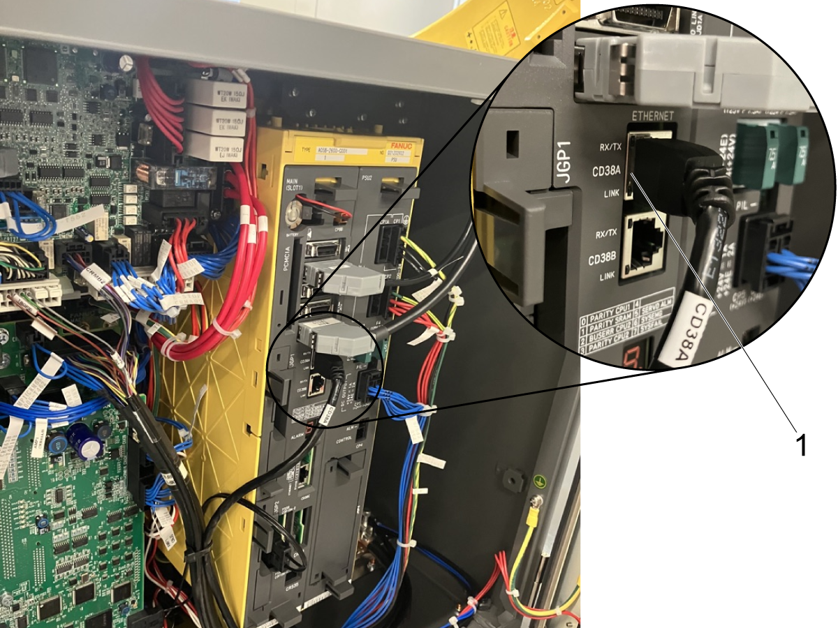

Para configurar un marco de usuario del DCS, se deberá conectar un ordenador con acceso a Internet a la caja de control del robot con un cable RJ-45. Abra la puerta frontal del controlador del robot y desenchufe el cable RJ-45 del puerto 1 [1]. Conecte un nuevo cable RJ-45 que esté conectado a un ordenador que tenga acceso a Internet.
Nota: El puerto 1 está etiquetado como CD38A dentro de la caja de control del robot.
Siga el vídeo anterior para ajustar la configuración del adaptador en su ordenador para que coincida con la dirección IP del robot.
Nota: cuando haya terminado de configurar el marco de usuario del DCS, desconecte el cable RJ-45 del ordenador y del robot y vuelva a conectar el RJ-45 en el puerto 1.
