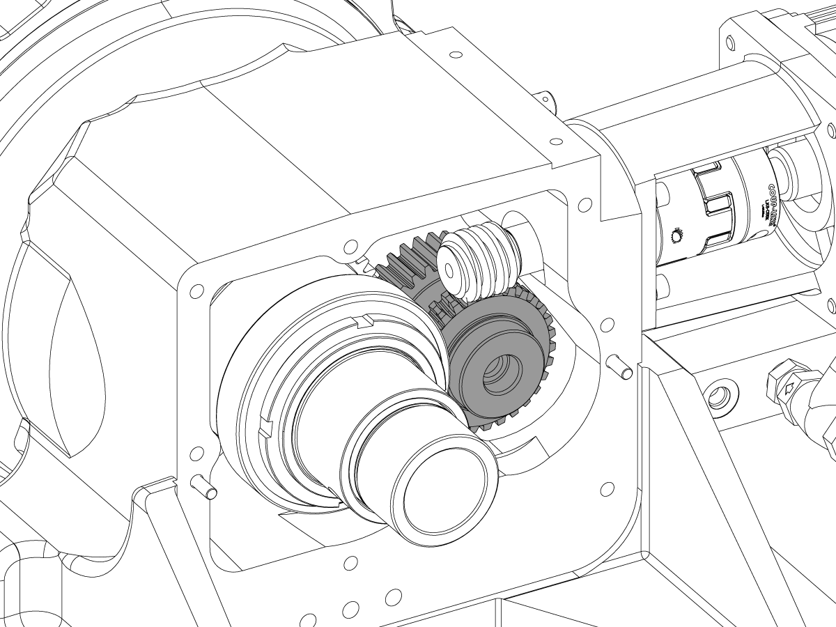

Este procedimiento muestra cómo sustituir un engranaje de grupo en las cajas de engranajes de torreta BMT45/BOT10/VDI.

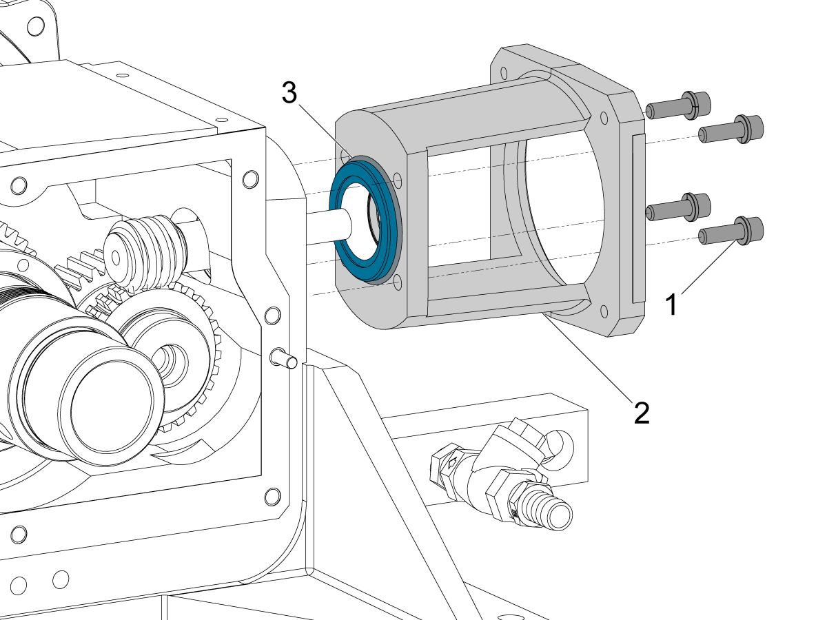

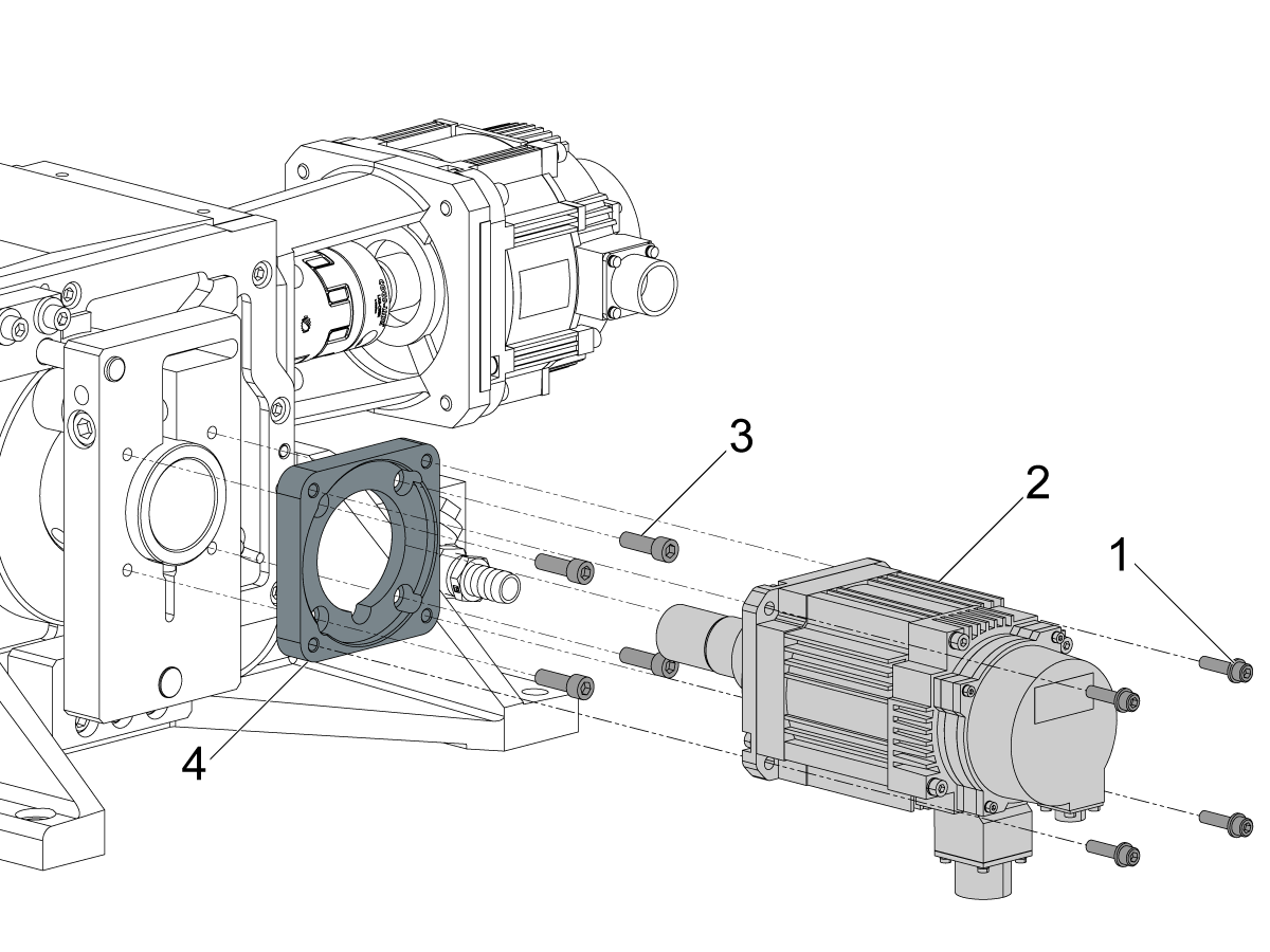

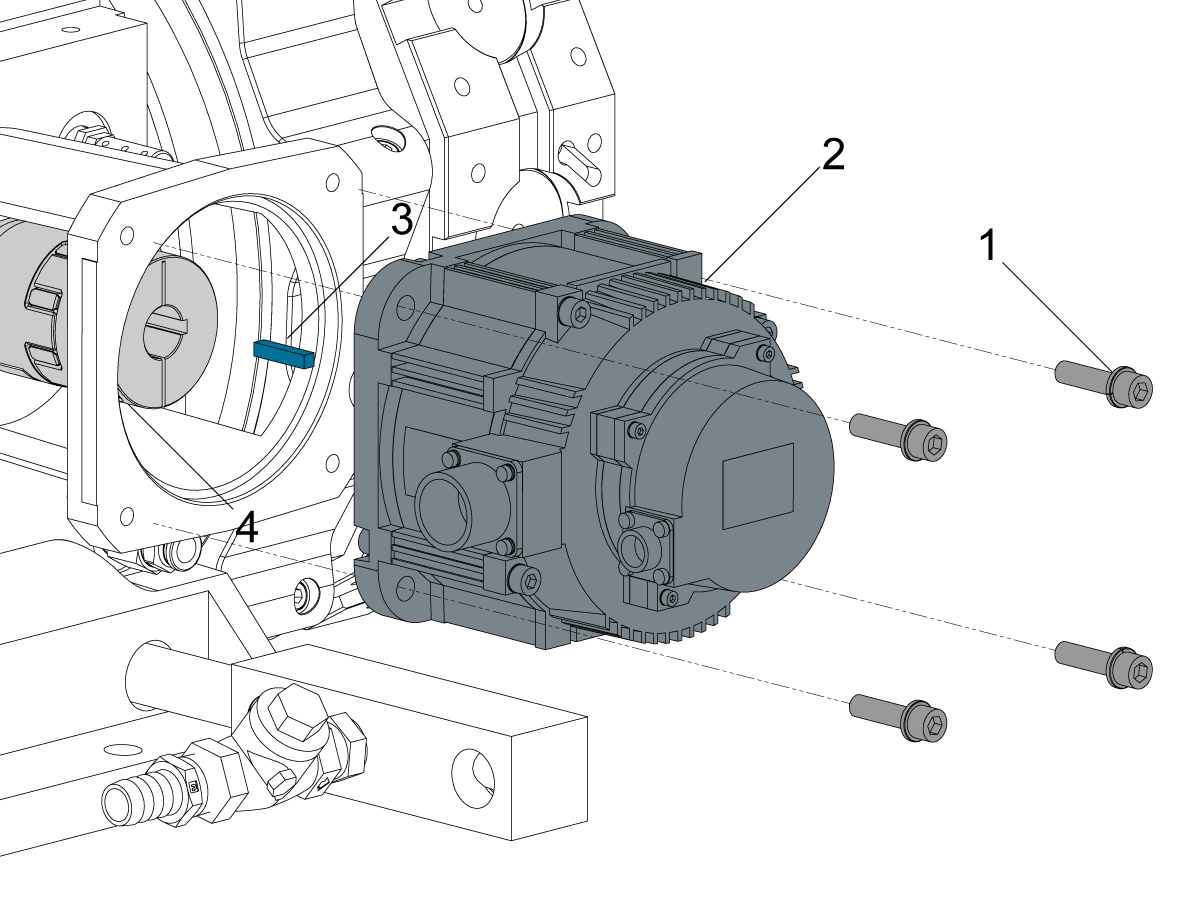

Extraiga el motor LT [2]; para ello, retire la tornillería del motor [1] y luego la placa del adaptador del motor [4].

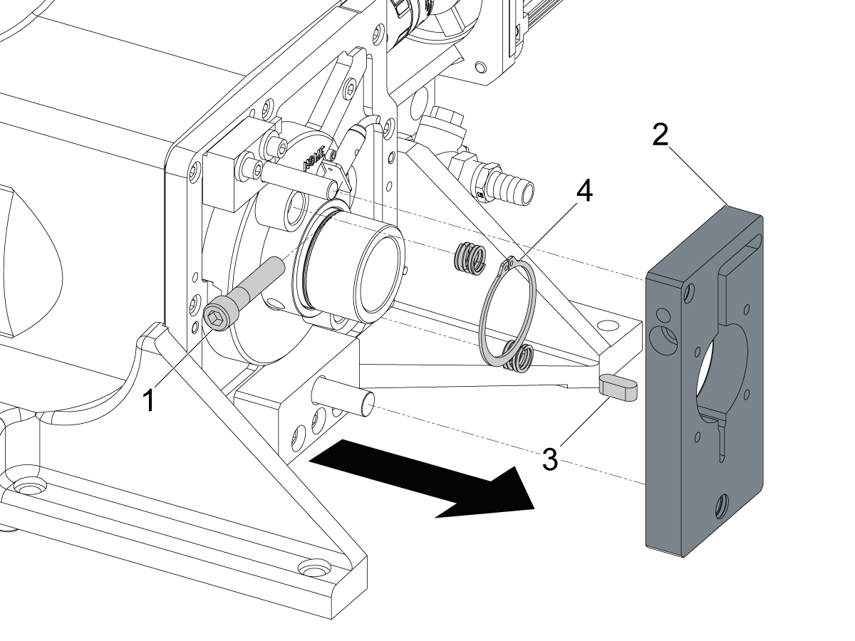

Extraiga el brazo de par [2]; para ello, retire el perno de fijación [1], instale un perno 3/8-16 en el orificio del tornillo de elevación anterior y tire del mismo recto hacia atrás.
Retire la chaveta [3] del eje usando unos alicates y luego retire el anillo de presión [4] y los muelles del brazo de par.

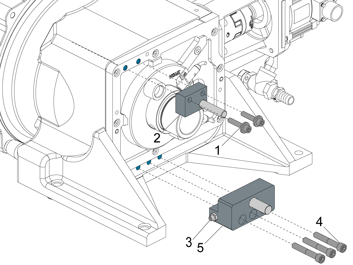

Importante: Al retirar el bloque de clavijas de alineamiento inferior [5], asegúrese de aflojar los tornillos fijadores [3] en el lateral antes de retirar los pernos [4].
Retire los bloques de clavijas de alineamiento del brazo de par [2] y [5].
Importante: Afloje los tornillos de sujeción del acoplador [4] antes de retirar el motor.
Retire el motor del eje TT [2] y asegúrese de retirar también la chaveta [3].
Nota: Para ahorrar tiempo durante el montaje, el acoplador [4] y el motor [2] se pueden extraer juntos aflojando el tornillo de sujeción en el lado opuesto del acoplador. Esto también mantendrá la distancia del motor a fin de facilitar la reinstalación.

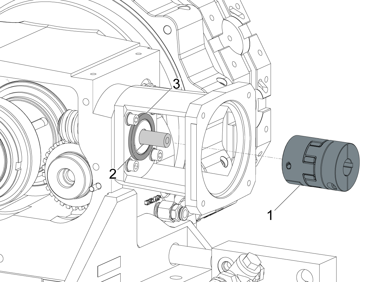

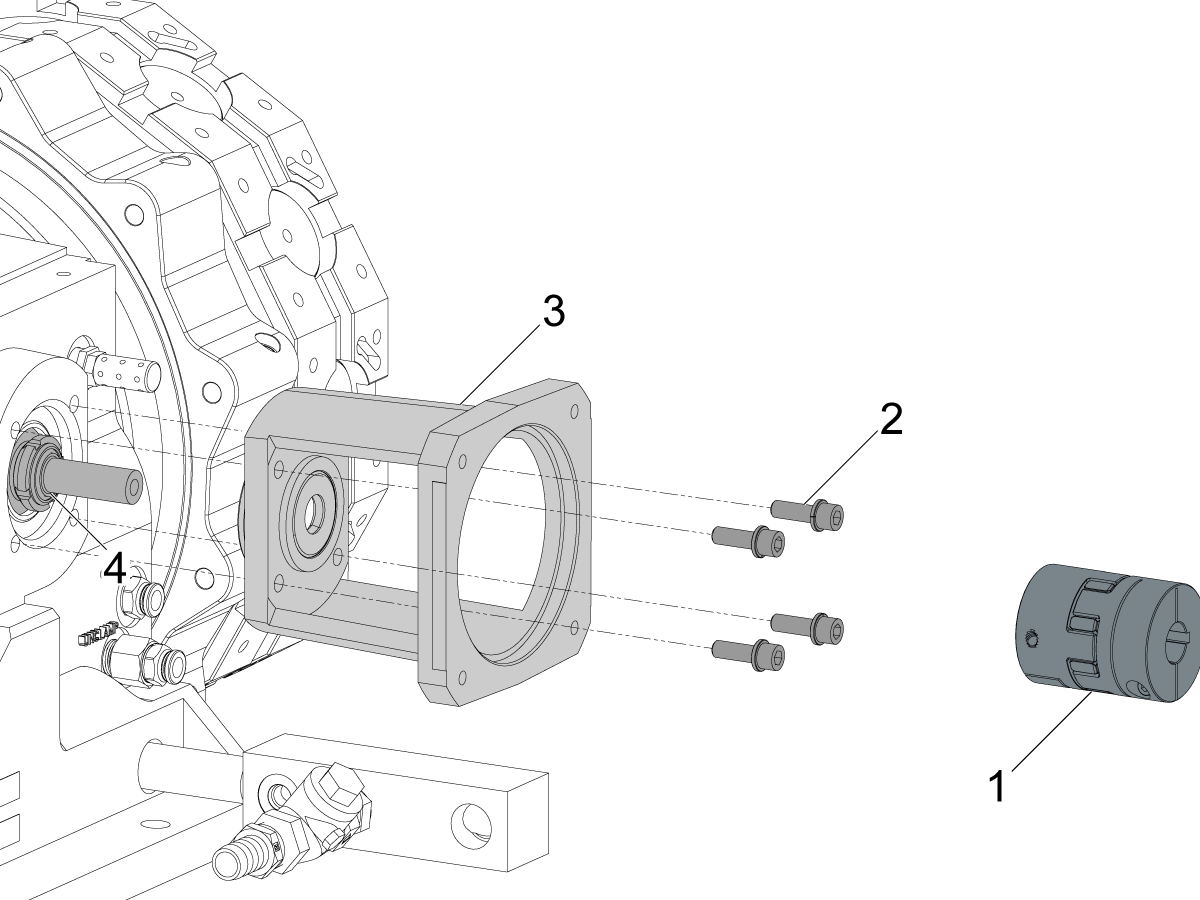

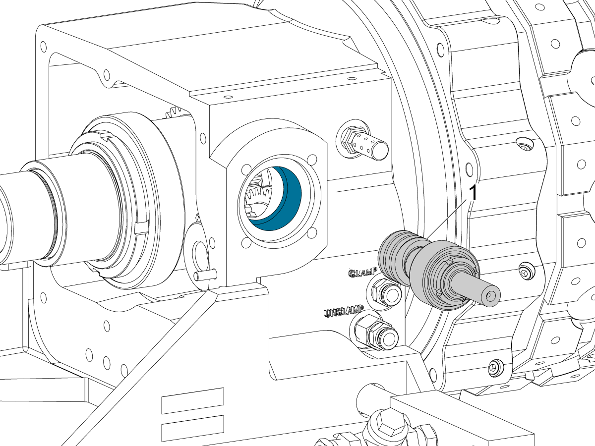

Retire el acoplador [1] del eje del engranaje de tornillo sin fin; para ello, afloje el tornillo de sujeción y deslícelo hacia fuera; a continuación, retire el soporte del motor [3] para poder extraer el engranaje de tornillo sin fin.

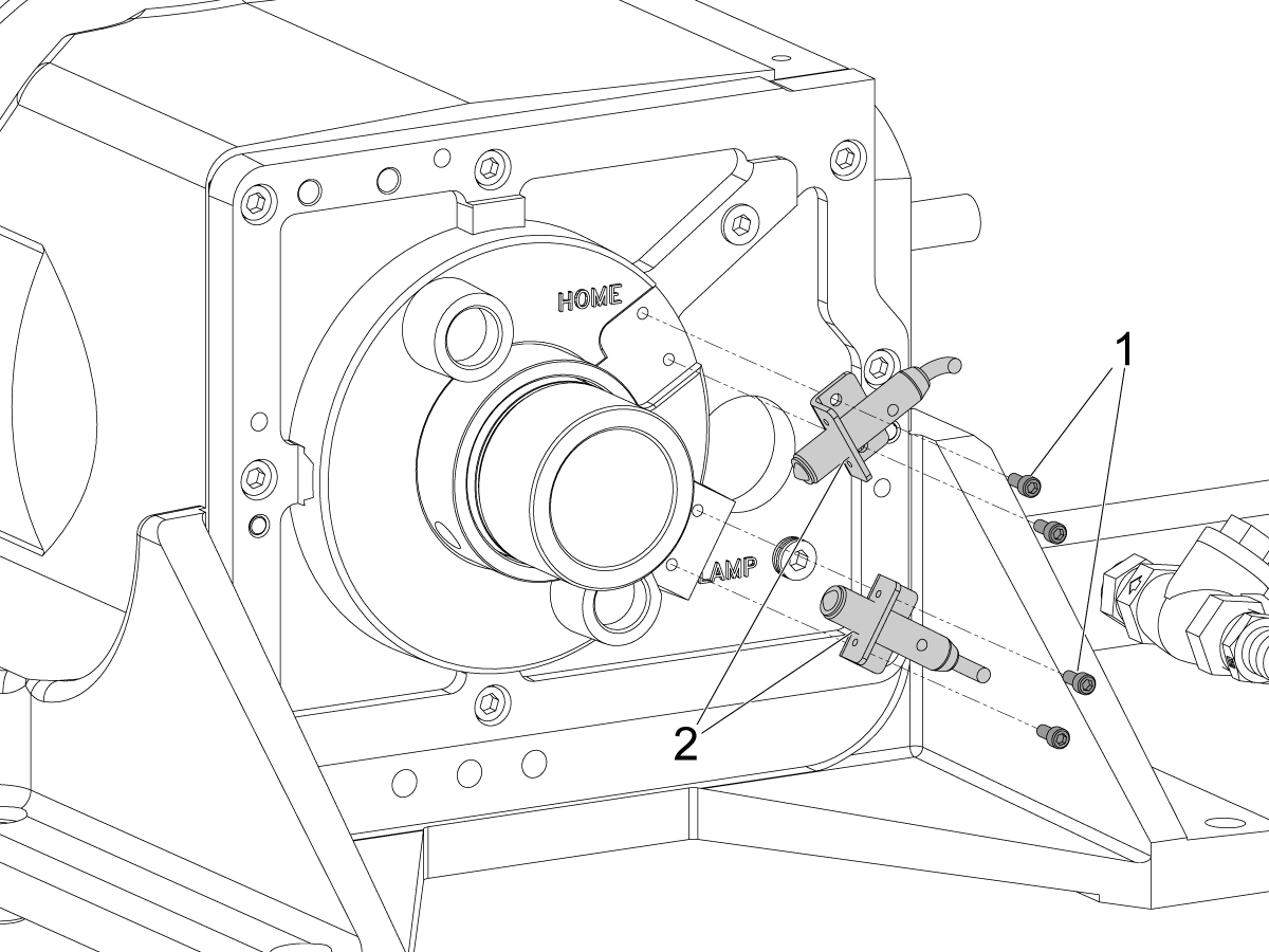

Retire la abrazadera y los interruptores de proximidad de posición de inicio [2].
Nota: Si el interruptor de posición de inicio tuviera algún espaciador/arandela debajo, se deben volver a instalar durante el montaje.
7

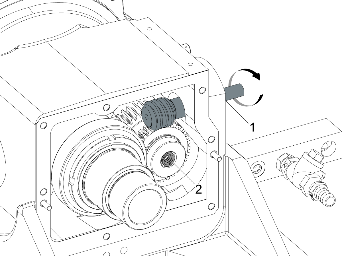

Extraiga el engranaje de tornillo sin fin [1]; para ello, gírelo a fin de retirarlo del engranaje de grupo. Después de retirar la cubierta, inspeccione el resorte del engranaje de grupo [2] y elimine la grasa antigua a fin de prepararlo para su reinstalación.

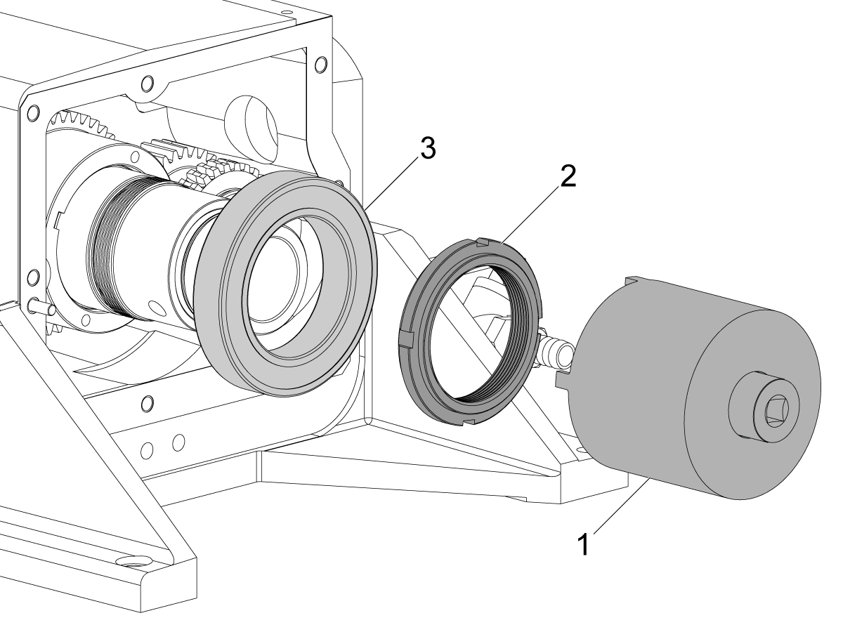

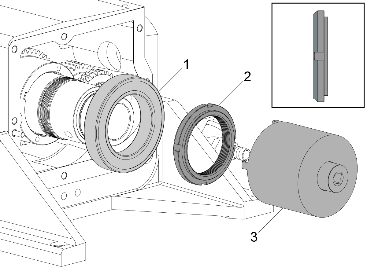

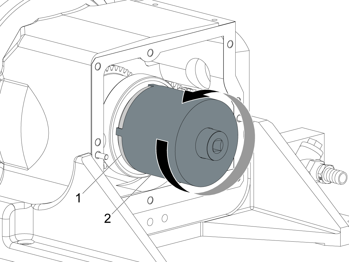

Utilice T-0178 [2] para retirar la contratuerca [1].
10
Una vez que se retira la contratuerca [2], el cojinete [3] se puede deslizar fuera del eje para poder acceder al engranaje de grupo.

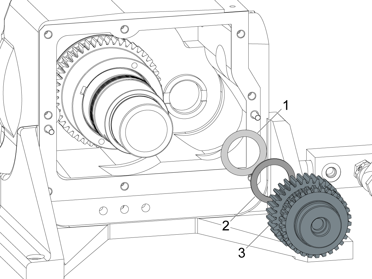

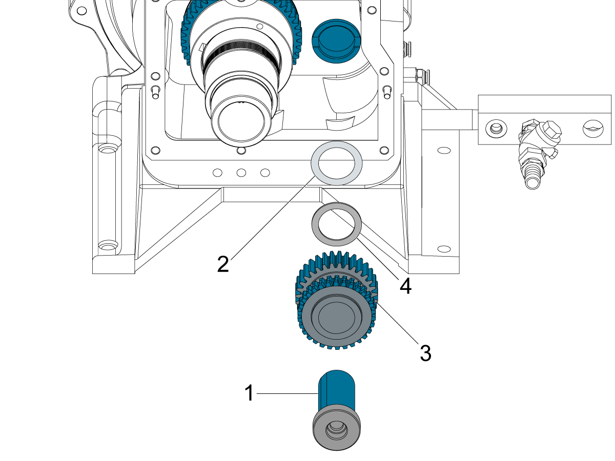

Retire el engranaje de grupo [3] y recupere el espaciador delgado [1] y el espaciador grueso [2] que hay debajo del mismo.
12
Engrase todas las superficies resaltadas con 99-1686 MobilGrease XHP 222 y, a continuación, vuelva a montar la clavija [1] en el engranaje de grupo [3] con el espaciador grueso [4] y el espaciador delgado [2].

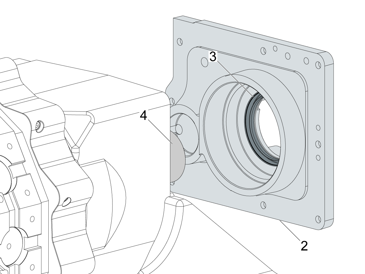

Instale el acoplador (Referencia  52-0104) [1] en el eje del tornillo sin fin [2] asegurándose de que esté espaciado 0,325" desde la superficie de acoplamiento [3] y luego apriete el tornillo de sujeción a 15 ft-lb.
Importante: Apriete el tornillo de sujeción a 5 ft-lb, luego a 10 ft-lb, y finalmente a 15 ft-lb.

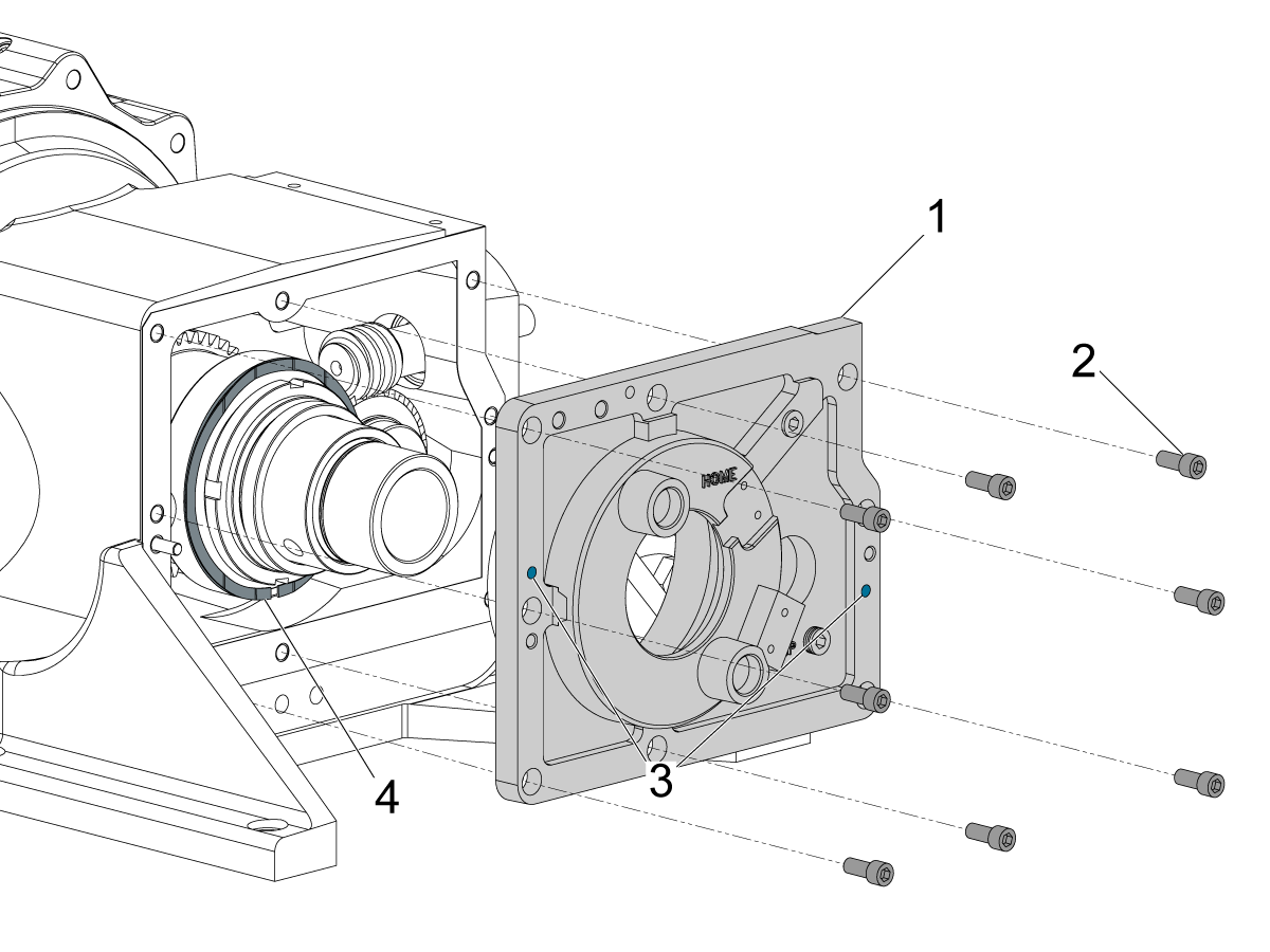

Vuelva a instalar la cubierta trasera [2] y apriete al par los pernos de la cubierta trasera a 25 ft-lb en un patrón de estrella para garantizar una sujeción uniforme. Asegúrese de que se haya retirado la junta antigua y que la superficie esté limpia de lubricantes antes de instalar la nueva junta.
IMPORTANTE: Asegúrese de que la junta de la cubierta [3] no se enrolle sobre sí misma y de que el resorte en su interior siga en su lugar al instalar el eje [4].

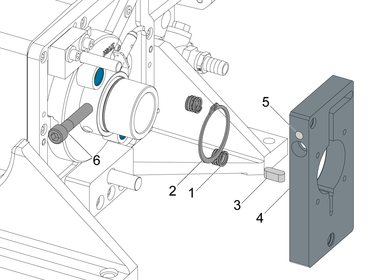

Vuelva a instalar los muelles del brazo de par [1] junto con el anillo de presión [2] y luego vuelva a colocar la chaveta [3] en su posición. Aplique grasa en las clavijas y luego instale un perno 3/8-16 en el orificio del tornillo de clavija [5] hasta que el brazo de par [4] se deslice fácilmente sobre el eje. Empuje el brazo de par [4] en el eje hasta que apoye sobre el anillo de presión, luego desenrosque el tornillo de clavija e instale el perno de sujeción [6]. Alinee el conjunto de accionamiento motorizado utilizando el procedimiento Torreta BMT45 - Accionamiento de herramientas motorizadas - Alineamiento .
Nota: Se recomienda apretar el perno de sujeción a 45 ft-lb y luego, con un mazo, golpearlo uniformemente hasta que quede a ras con el anillo elástico; a continuación, se aprieta el perno de sujeción a 90 ft-lb.

Instale la placa del adaptador del motor del eje LT [4] y luego el motor del eje LT [2]
