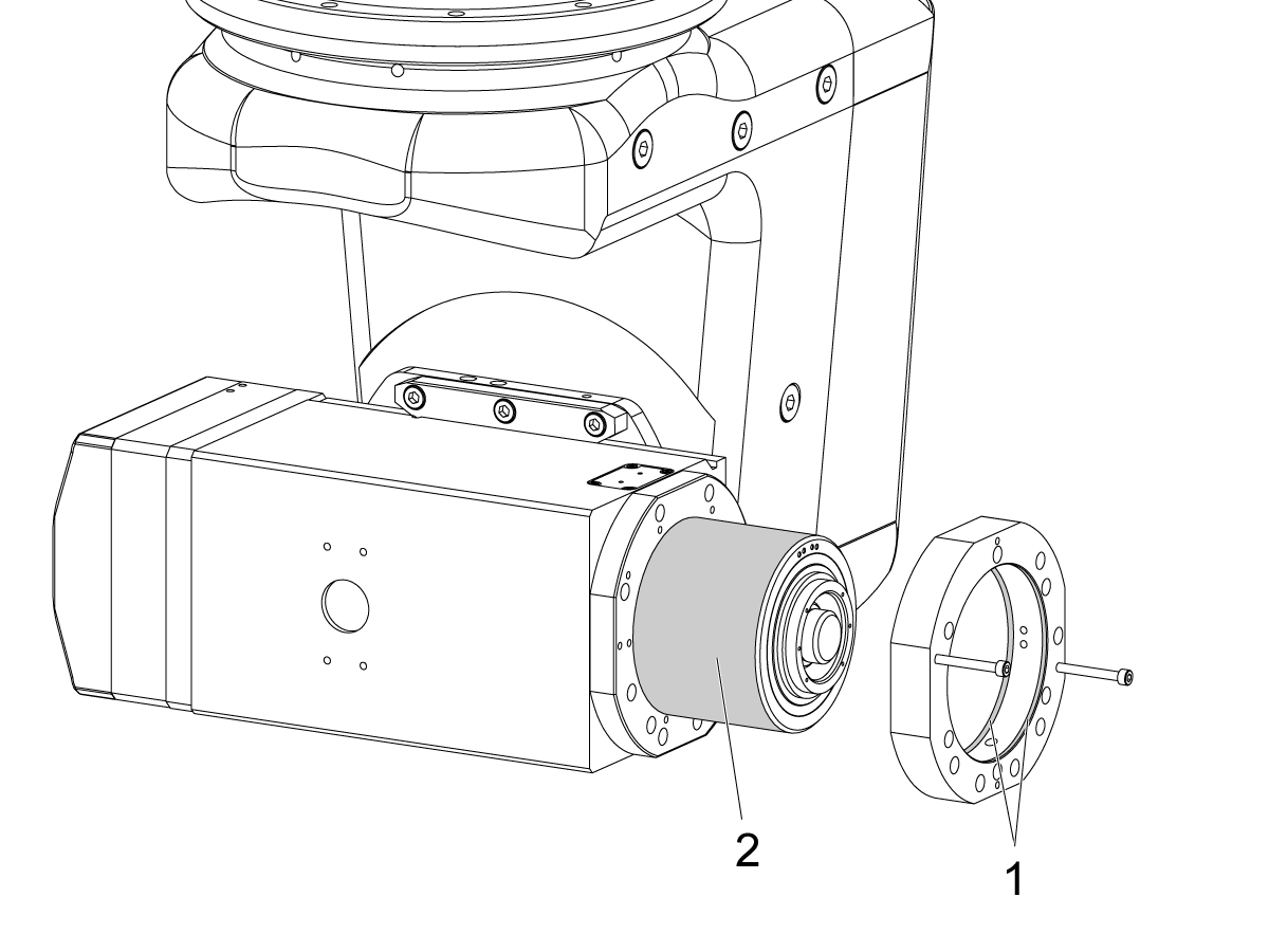

Szerelje be a két M6 x 1,0 x 100 MM csavart [1] a COOLANT RING SPINDLE RESEAL SVC KIT HSD-ből az orsó hűtőközeg gyűrűjébe.
Updated
Távolítsa el a hűtőközeg-gyűrűt az orsóhoz rögzítő csavarokat [1].
Updated
Használja a két M6 csavart [1] a hűtőközeg-gyűrű lehúzásához az orsóról.
Tegye félre a hűtőközeg-gyűrűt, mivel ezt a hűtőközeg-gyűrűt fel kell majd szerelni a csere főorsószekrényre.
Ha az eltávolítási folyamat során valamelyik O-gyűrű megsérült, akkor a COOLANT RING SPINDLE RESEAL SVC KIT HSD O-gyűrűire cserélhető.

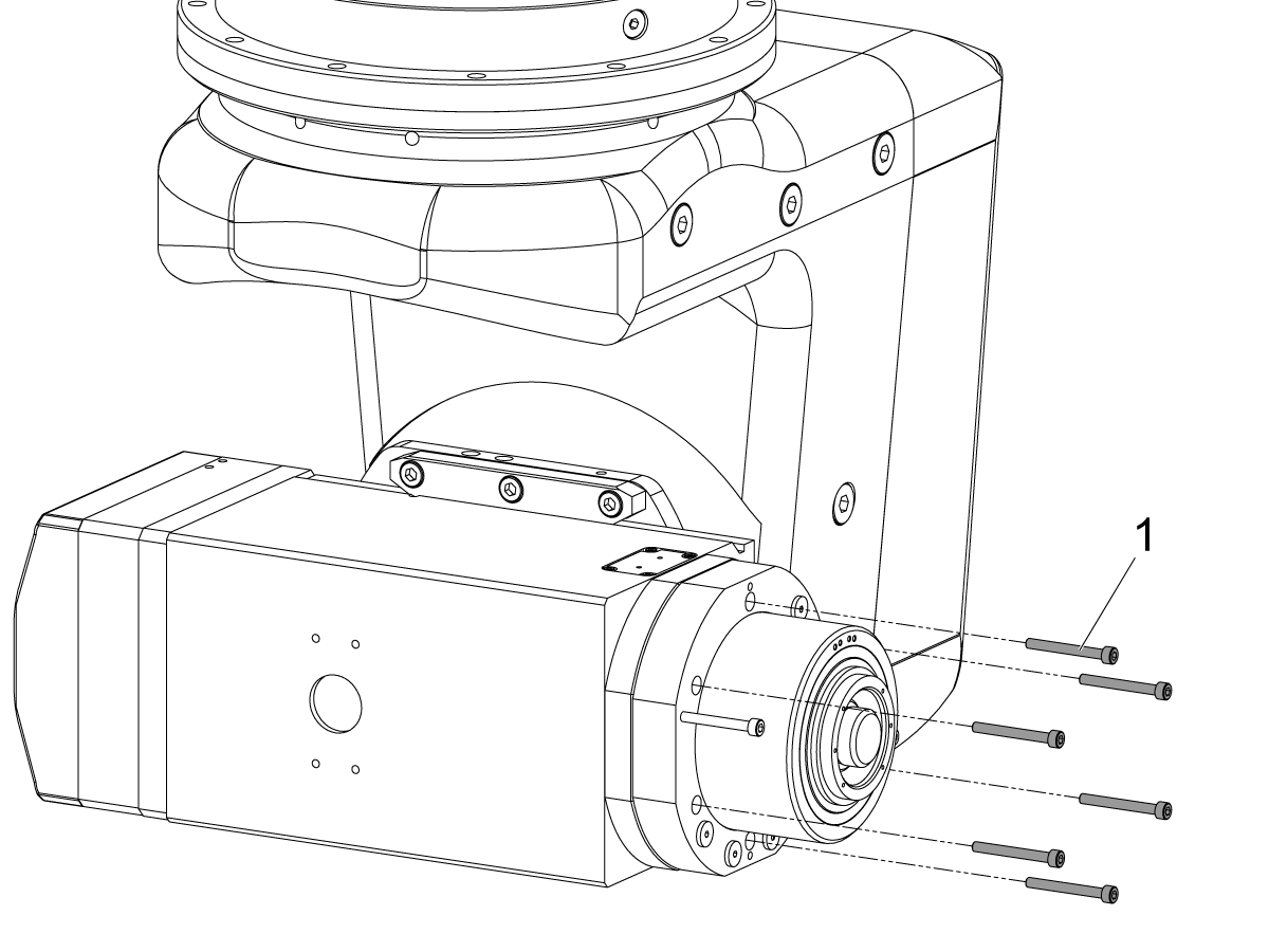

Ha az összes kábel és a hordócsatlakozó le van választva, távolítsa el a hat csavart az orsóbilincsekből.
Óvatosan húzza le az orsószerelvényt a tartólemezről, ügyelve arra, hogy az O-gyűrűk ne essenek ki a helyéről.
Az orsót a szerelőlapról kihúzva a következő sorrendben vezesse át az orsó vezetékezését a B tengely középső furatán:

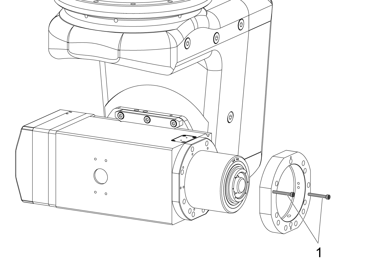

Használja a COOLANT RING SPINDLE RESEAL SVC KIT HSD O-gyűrűit az eredeti főorsószekrényből eltávolított hűtőközeg-gyűrű sérült O-gyűrűinek cseréjéhez.
Zsírozza meg a hűtőközeg-gyűrű belsejét az O-gyűrűkön [1] és a főorsószekrényt, ahol érintkezik a hűtőközeg-gyűrűvel [2], hogy megkönnyítse a hűtőközeg-gyűrű telepítését.
Ellenőrizze, hogy az összes O-gyűrű a helyén van-e, mielőtt óvatosan felszereli a hűtőközeg-gyűrűt az orsóra.
 Megjegyzés: A hűtőközeg-gyűrű belsejében lévő O-gyűrűk könnyen megsérülhetnek az orsóorrnál.
6
Updated
Helyezze vissza a hűtőközeg-gyűrűt a főorsó szekrényhez rögzítő csavarokat [1].
Távolítsa el a két M6 csavart [2] a hűtőközeg-gyűrűből.
