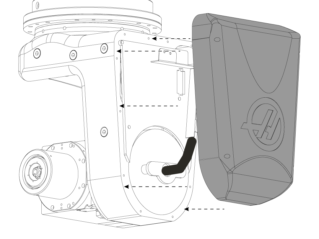

Odstraňte spodní kryt z osy B.

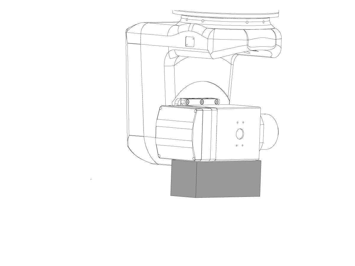

Posuňte osu ke středu stolu nebo na volné ploše, abyste dokončili práci na povrchu stolu.
Když je osa X a Y na místě, posuňte osy B o 90° a C tak, aby vřeteno směřovalo k vašemu pracovnímu prostoru.
Ručním posuvem přemístěte osu Z dolů tak, aby lehce spočívala na kusu dřeva nebo podobné opoře,aby bylo možné podepřít pouzdro vřetena.

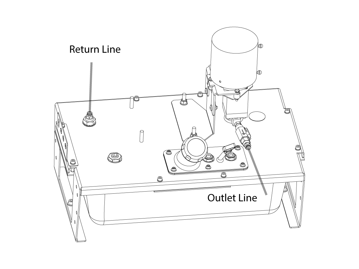

Vyjměte výstupní vedení chladicí kapaliny vřetena ze sestavy čerpadla a vyfukujte vzduch potrubí, aby se odstranila veškerá přebytečná chladicí kapalina v potrubí. Tím se zabrání úniku chladicí kapaliny do skříně motoru.
Umístění chladiče:
Řada VR - umístěná v zadní části stroje na boku sloupku Řada GM – umístěná na zadní straně sestavy můstku
 Poznámka: Více informací o chladiči vřetena naleznete v Návodu k obsluze/servisu chladiče vřetena Haas.

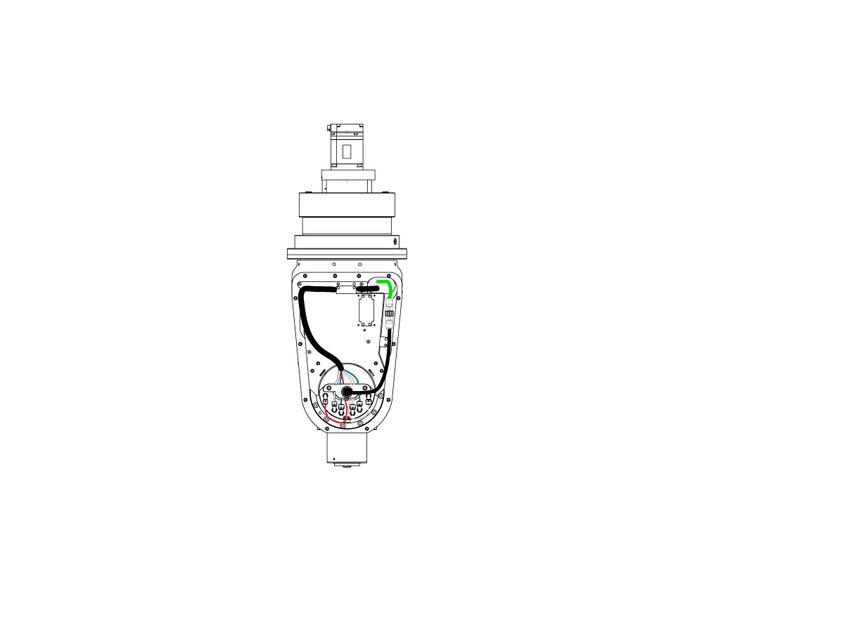

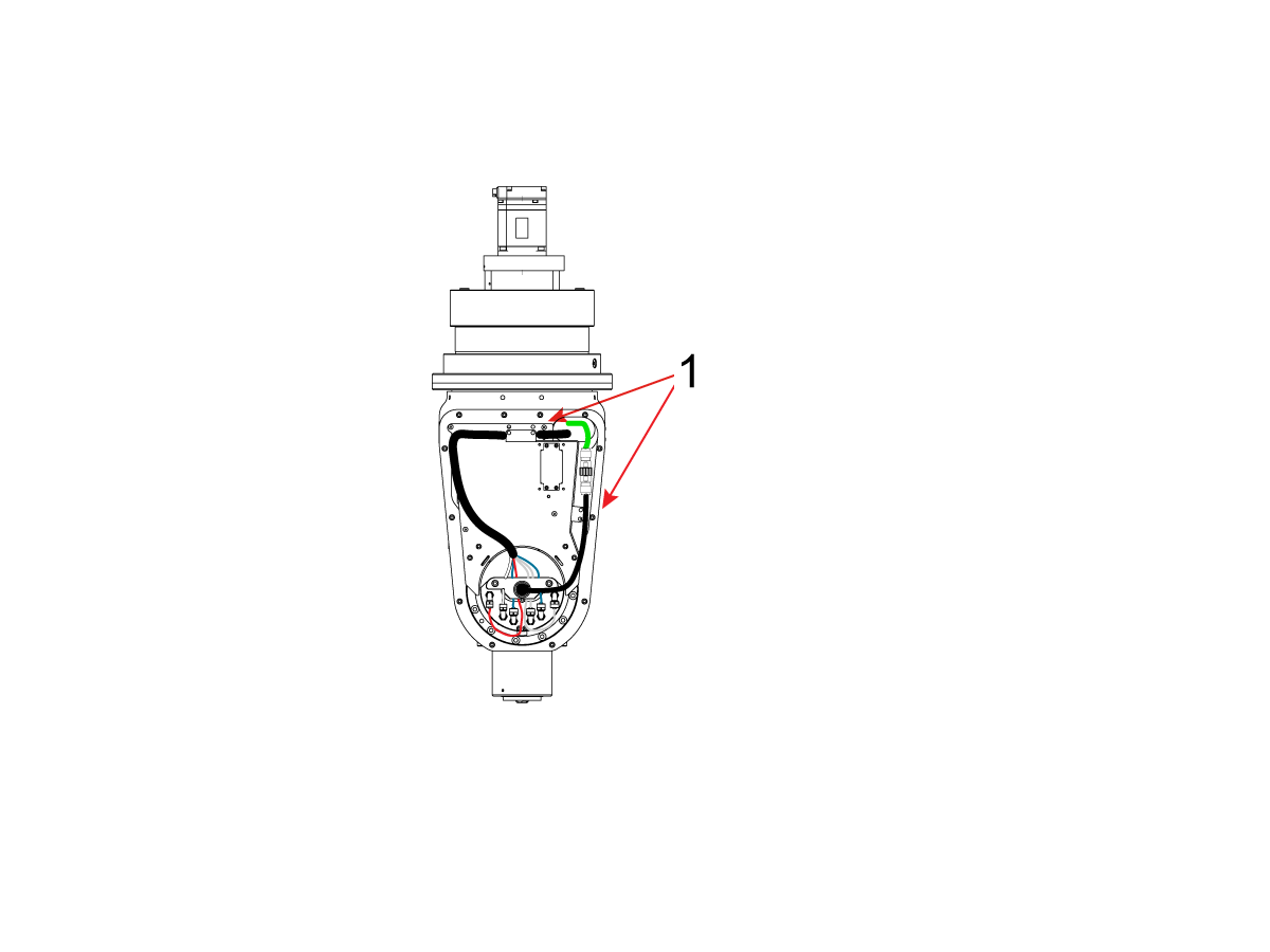

Odřízněte všechny úvazky kabelu, které drží krycí panel osy B.
Vyšroubujte čtyři šrouby ze spojovacího konektoru vřetenového motoru.
Demontujte šest šroubů krycí desky motoru osy B a vytáhněte ji ze skříně osy B. Tím se odkryje kabel motoru vřetena; konektory kodérů a spínačů uzemnění

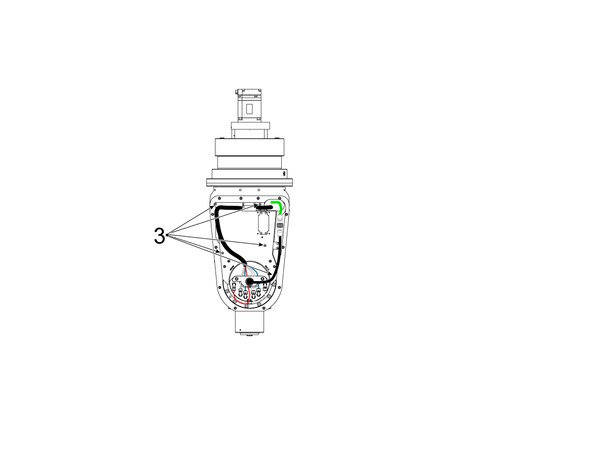

Demontujte čtyři šrouby ze spojovací skříně motoru ke krytu desky motoru. Použijte vzorek k označení konfigurace zapojení vodičů motorového / vektorového pohonu vřetena, abyste se mohli vrátit zpět při instalaci nového vřetena.
9

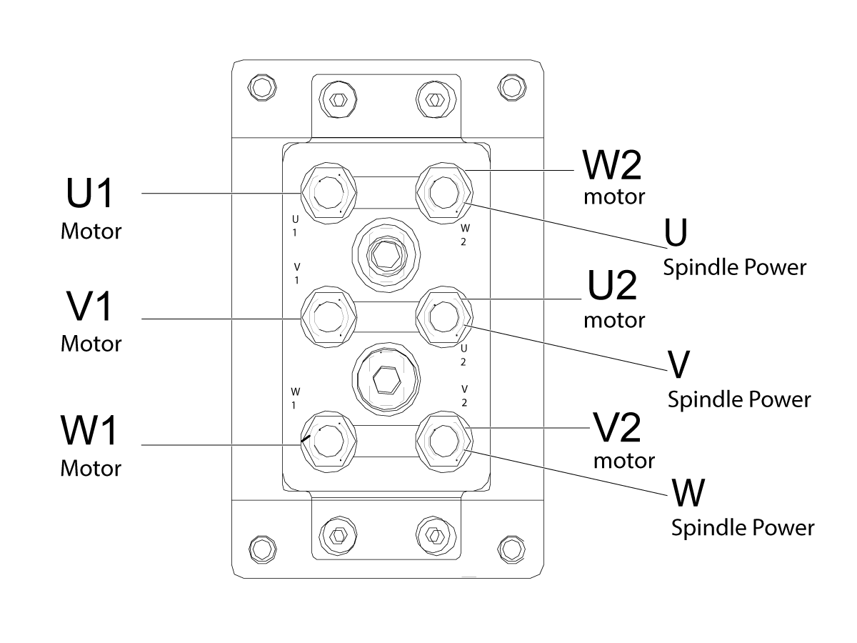

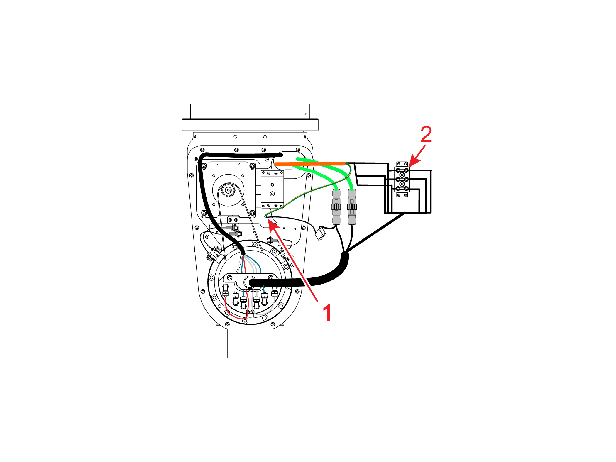

S odstraněnou deskou krytu motoru osy B odkryjete kabely.

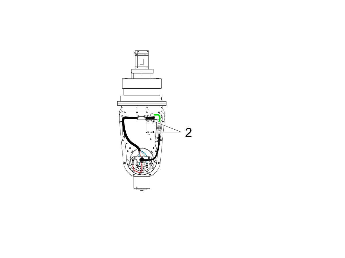

Odstraňte šroub zemnicích kabelů  akondenzátoru [1].
Demontujte šest matic [2] ze svorek kabelů motoru a demontujte nohy kabelu motoru ze svorkovnice.
Poznámka:Kabel snímače může mít nainstalovaný kondenzátor, vodiče jsou velmi křehké, protlačované středovým otvorem pečlivě
10

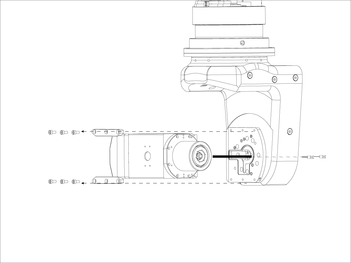

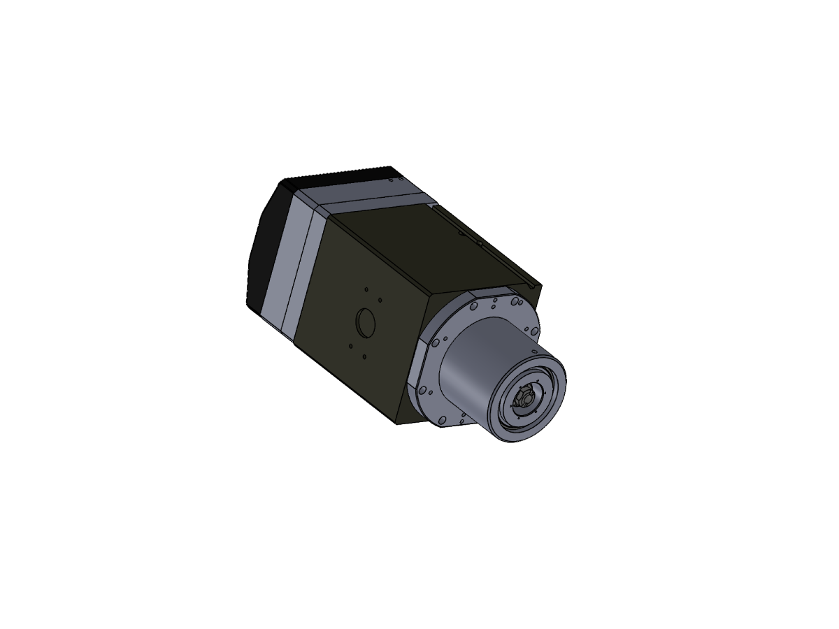

Když jsou všechny kabely a válcové konektory odpojené, demontujte šest šroubů ze svorek vřetena.
Opatrně vytáhněte sestavu vřetena z montážní desky a sledujte, zda nevypadnou žádné těsnicí kroužky.
Vytáhněte vřeteno z montážní desky a protáhněte kabeláž vřetena středovým otvorem osy B následujícím postupem:

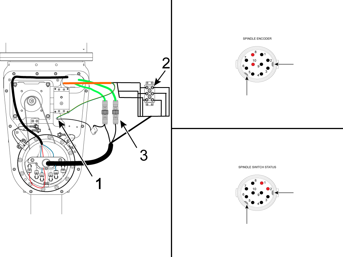

  1. Vodiče motoru / uzemnění
  2. Konektor snímače / kondenzátor
  3. Konektor kodéru
Poznámka: Kabel snímače může mít nainstalovaný kondenzátor, vodiče jsou velmi křehké, protlačované středovým otvorem pečlivě

Pomocí konfigurace zapojení zaznamenané z kroku 5 demontáže znovu připojte  uzemňovací kabely [1], kabely motoru [2] a konektory válců [3].
DŮLEŽITÉ: Ověřte, že jsou kodér vřetena a konektory signálního válce vřetena správně zapojeny. Nesprávné připojení může zkratovat kodér vřeteno, což může způsobit poškození.
Poznámka: Kolíky znázorněné červeně se nepoužívají.

Před montáží krytu osy B zapněte napájení a vraťte stroj do nulové polohy, abyste otestovali funkci vřetena.
Otestujte následující:
  1. Vřeteno nebude v kuželu fungovat, když v něm není ŽÁDNÝ NÁSTROJ
  2. Spínače TRP fungují správně
  3. S nástrojem v kuželu používejte vřeteno k ověření správné orientace a otáček.
 Pokud se při následujících testech vyskytne jakýkoli problém, obraťte se na Haas Service.
Po dokončení všech testů nainstalujte desku krytu osy B.
