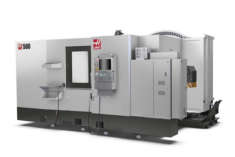

EC-500
  1. Fresatrici orizzontali
  2. Cono 40
  3. EC-500
EC-500
    SOLO CNY
Per i migliori prezzi nella tua zona, contatta il tuo Haas Factory Outlet locale.
HMC con doppio pallet da 500 mm e corse da 813 x 635 x 711 mm
Progettata per produzione di grandi volumi e per funzionamento non presidiato per pezzi e e cubi portapezzi più grandi, la macchina EC-500 offre un’area di lavoro e pallet più ampi rispetto alla famosa EC-400, offrendo le stesse funzionalità e alte prestazioni. Offre avanzamenti in rapido veloci, un sistema rotante per il 4° asse in continuo per movimento sincrono e un convogliatore trucioli con scarico posteriore per una gestione dei trucioli più efficiente. Per una produzione estesa e un’autentica capacità di funzionamento non presidiato, sono disponibili un pallet pool a 6 stazioni e un cambio utensile ad alta capacità. NOTA: Un cambio utensile montato a lato 50+1, 100+1 o 160+1 è altamente consigliato con il pallet pool.
  • Cambio utensile montato a lato 30+1 di serie,  con opzioni per 50+1, 100+1 e 160+1
  • Cambio pallet integrato con pallet di 500 mm
  • Sistema rotante per il 4° asse in continuo
  • Pallet pool a 6 stazioni disponibile
Nota: i pallet non sono intercambiabili con la EC-500 di precedente generazione.

    • Informazioni sulla macchina
    Corse S.A.E METRIC
    Asse X 32.00 in 813 mm
    Asse Y 25.00 in 635 mm
    Asse Z 28.00 in 711 mm
    Mezzeria del mandrino a pallet 1.10 in 28 mm
    Spindle S.A.E METRIC
    Potenza max. nominale 30.0 hp 22.4 kW
    Velocità max. 8100 rpm 8100 rpm
    Coppia massima 90.0 ft-lbf @ 2000 rpm 122.0 Nm @ 2000 rpm
    Sistema di azionamento Inline Direct-Drive Inline Direct-Drive
    Cono CT40 | BT40 | HSK-A63 CT40 | BT40 | HSK-A63
    Lubrificazione cuscinetto Air / Oil Injection Air / Oil Injection
    Raffreddamento Air Cooled Air Cooled
    Integrated 4th Axis (B Axis) S.A.E METRIC
    Tempo di rotazione 90° (4º asse in continuo) 3.0 s 3.0 s
    Peso massimo sul piatto 880 lb 400.0 kg
    Coppia rotazionale (continua) 424 ft-lbf 575 Nm
    Gioco 30 arc-sec 30 arc-sec
    Rapporto degli ingranaggi 106:1 106:1
    Coppia frenante 2500 ft-lbf 3390 Nm
    Risoluzione min. 0.001 ° 0.001 °
    Precisione di indexaggio ± 15 arc-sec ± 15 arc-sec
    Ripetibilità 10 arc-sec 10 arc-sec
    Avanzamenti in rapido su B 150 °/sec 150 °/sec
    Feedrates S.A.E METRIC
    Taglio max. 833 ipm 21.2 m/min
    Avanzamenti in rapido su X 1400 ipm 35.6 m/min
    Avanzamenti in rapido sull’asse Y 1400 ipm 35.6 m/min
    Avanzamenti in rapido su Z 1400 ipm 35.6 m/min
    Axis Motors S.A.E METRIC
    Spinta max. X 3380 lbf 15035 N
    Spinta max. Y 2810 lbf 12500 N
    Spinta max. Z 3380 lbf 15035 N
    Pallet Changer S.A.E METRIC
    Quantità del pallet 2 2
    Lunghezza pallet 19.69 in 500 mm
    Larghezza pallet 19.69 in 500 mm
    Carico pallet max. 880 lb 400.0 kg
    Diametro max. pezzo 29.5 in 749 mm
    Altezza pezzo max. 36.5 in 927 mm
    Tempo di cambio pallet 15 s 15 s
    Informazioni generali S.A.E METRIC
    Capacità refrigerante 95 gal 360 L
    Tool Changer S.A.E METRIC
    Tipo SMTC SMTC
    Capacità 30+1 30+1
    Lunghezza max. utensile (dalla linea di calibro) 12.00 in 305 mm
    Peso max. utensile 12.0 lb 5.4 kg
    Da utensile a utensile (in media) 2.80 s 2.80 s
    Da truciolo a truciolo (in media) 3.60 s 3.60 s
    Air Requirements S.A.E METRIC
    Air Required† 9 scfm @ 100 psi 255.0 L/min @ 6.9 bar
    Manicotto pneumatico in linea 1/2 in 1/2 in
    Giunto (per aria) 1/2 in 1/2 in
    Pressione aria min. 100 psi 6.9 bar
    Velocità mandrino 8100 rpm 8100 rpm
    Potenza mandrino 30.0 hp 22.4 kW
    Tensione d’ingresso CA (trifase) - Bassa 220 VAC 220 VAC
    Ampere a pieno carico (trifase) - Basso 70 A 70 A
    Pallet nazionale 202.0 in x 100.0 in x 111.0 in 513 cm x 254 cm x 282 cm
    Pallet export 197.0 in x 91.5 in x 101.0 in 500 cm x 232 cm x 257 cm
    Peso 20120 lb 9126.0 kg
