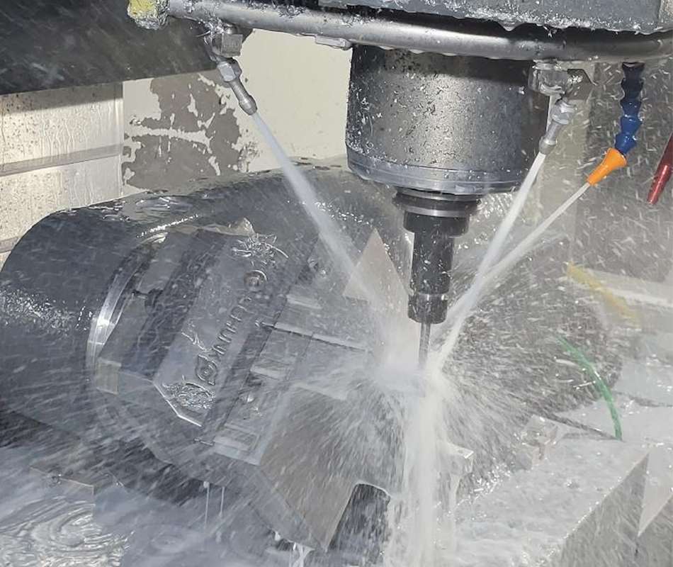

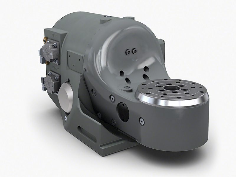

160mm 경사로터리 테이블
당사의 새로 설계된 TRT160 경사로터리 테이블은 일반적인 소규모 공장에서 쉽게 사용할 수 있는 5축 기능을 탑재하고 있을 뿐만 아니라 더 작은 크기를 제공하여 이전 제품보다 훨씬 더 나은 유연성으로 장착할 수 있습니다. Haas는 Haas 미니밀과 툴룸 밀을 비롯하여 훨씬 더 컴팩트한 다기능 5축 솔루션을 만들기 위해 TRT160을 완전히 재설계했습니다. 새 장치는 기계 테이블의 한쪽 끝에 쉽게 맞으며 나머지 부분은 추가 고정장치 또는 바이스를 위해 열린 상태로 둡니다.
참고: 전체 제4축과 제5축 작동을 하려면 4축 및 5축 드라이브 및 NGC 소프트웨어 버전 100.19.000.1100 이상이 있는 Haas 밀이 필요합니다.
  • 기계에 4축 및 5축 기능 추가
  • 컴팩트한 크기로 더 작은 밀에 쉽게 맞습니다
  • Haas 기계에 쉽게 플러그 앤 플레이 연결
  • 업계 최고의 성능 및 기능
  • 미국에서 제작
  • 1 스핀들
  • 160 mm 플랫터 크기
  • 112 ft-lb 최대 토크
  • 104 °/sec 최대 속도

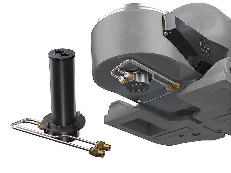

공압 클램핑 준비품
공압 클램핑 준비품은 고객이 Haas TRT160 경사로터리 테이블에서 애프터마켓 공압 클램핑 시스템을 운용할 수 있도록 사용 가능합니다. 준비품에는 공압 로터리 유니언 및 회전 플랫터의 중앙을 통해 2개의 보조 공압 포트를 제공하는 데 필요한 모든 하드 라인이 포함됩니다.
