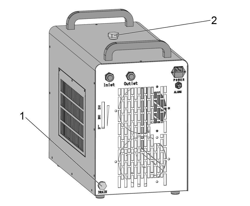

스핀들 칠러 [1] 후면에 있는 유체 레벨 게이지를 확인하여 유체 탱크 레벨을 점검하십시오. 탱크에 유체를 추가하려면 장치 상단의 입구 [2]에 있는 캡을 제거하고 게이지에 레벨이 M [3] 상단 또는 H 레벨에 표시될 때까지 30% 에틸렌 글리콜과 70% 이온수 혼합물을 탱크에 채웁니다.
공기 유입구 필터를 청소하려면 그레이트를 제거하여 필터 장치에 접근하십시오. 필터 장치에서 필터 스크린을 제거하여 먼지나 이물질이 필터에서 빠질 수 있도록 하십시오. 필요한 경우, 오염 물질을 제거하기 위해 물로 필터를 세척하십시오.
공기 배출구에 먼지와 이물질이 없는지 확인하십시오. 또한 공기 배출 환기구 바로 뒤에 12”(305mm)의 깨끗한 영역을 확보하는 것이 좋습니다. 이렇게 하면 시스템에서 적절한 공기 순환이 가능합니다.
칠러액 교환:
칠러액을 교환하려면 유체 배출 캡 [1]을 열고 유체 탱크와 유체 라인이 완전히 배출될 때까지 기다리십시오.
배출되면 유체 배출 뚜껑을 단단히 닫습니다. 그런 다음 유체 탱크 흡입 캡 [2]을 제거하고 새 칠러액을 추가합니다.
참고: 칠러액은 30% 글리콜 70% 탈이온수의 혼합물입니다.
