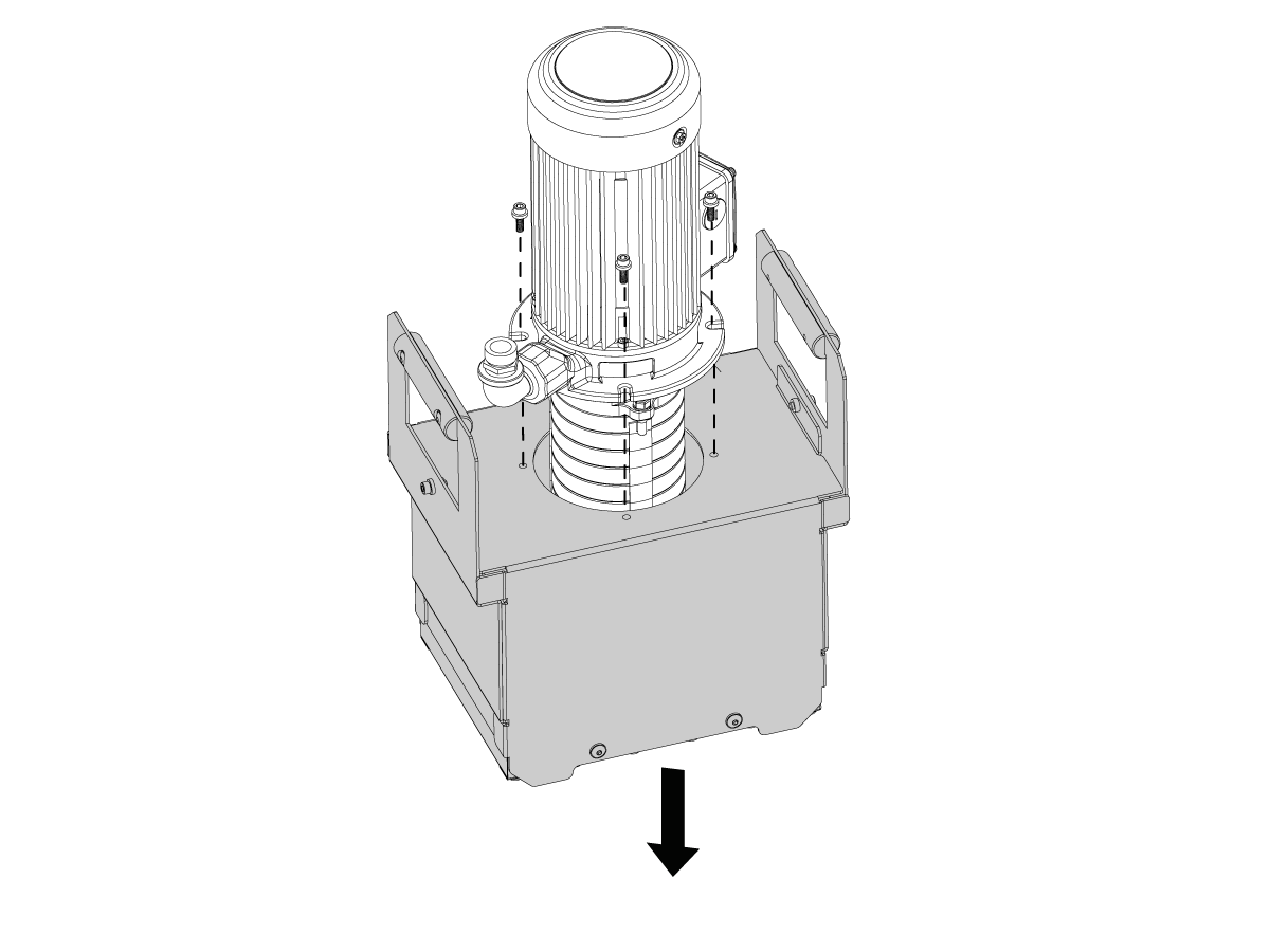

이 절차는 다단계 펌프의 개스킷을 교체하는 방법을 설명합니다. 이 절차는 93-5645 개스킷 교체 키트와 호환됩니다.
Replace Gasket - Multistage Pump
펌프 스탠드에서 펌프를 볼트로 풉니다.
볼트 [1]를 풀고 팬 커버를 제거합니다.
일자 드라이버 또는 기타 방법을 사용하여 모터 [1]에서 팬을 들어냅니다.
너트 [1]를 풀고 스테이지를 제자리에 고정하는 클램프를 제거합니다.
펌프 샤프트 하단의 고정 너트를 풉니다. 펌프 스테이지를 분해하십시오. 임펠러, 스페이서 및 커버가 제거된 순서를 추적하십시오.
 참고: 이 단계는 개스킷 교체가 완료된 후 올바른 순서로 교체해야 합니다.
6
파손된 개스킷을 제거하십시오. 개스킷 시트를 닦아 절삭유 또는 이물질 [1]을 제거합니다. 개스킷 시트에 있는 개스킷을 교체하십시오. 펌프 단계를 다시 설치하고 모든 구성품을 올바른 순서로 교체하십시오.
펌프를 다시 조립하고 절삭유를 가동하여 누출이 해결되었는지 확인하십시오.
