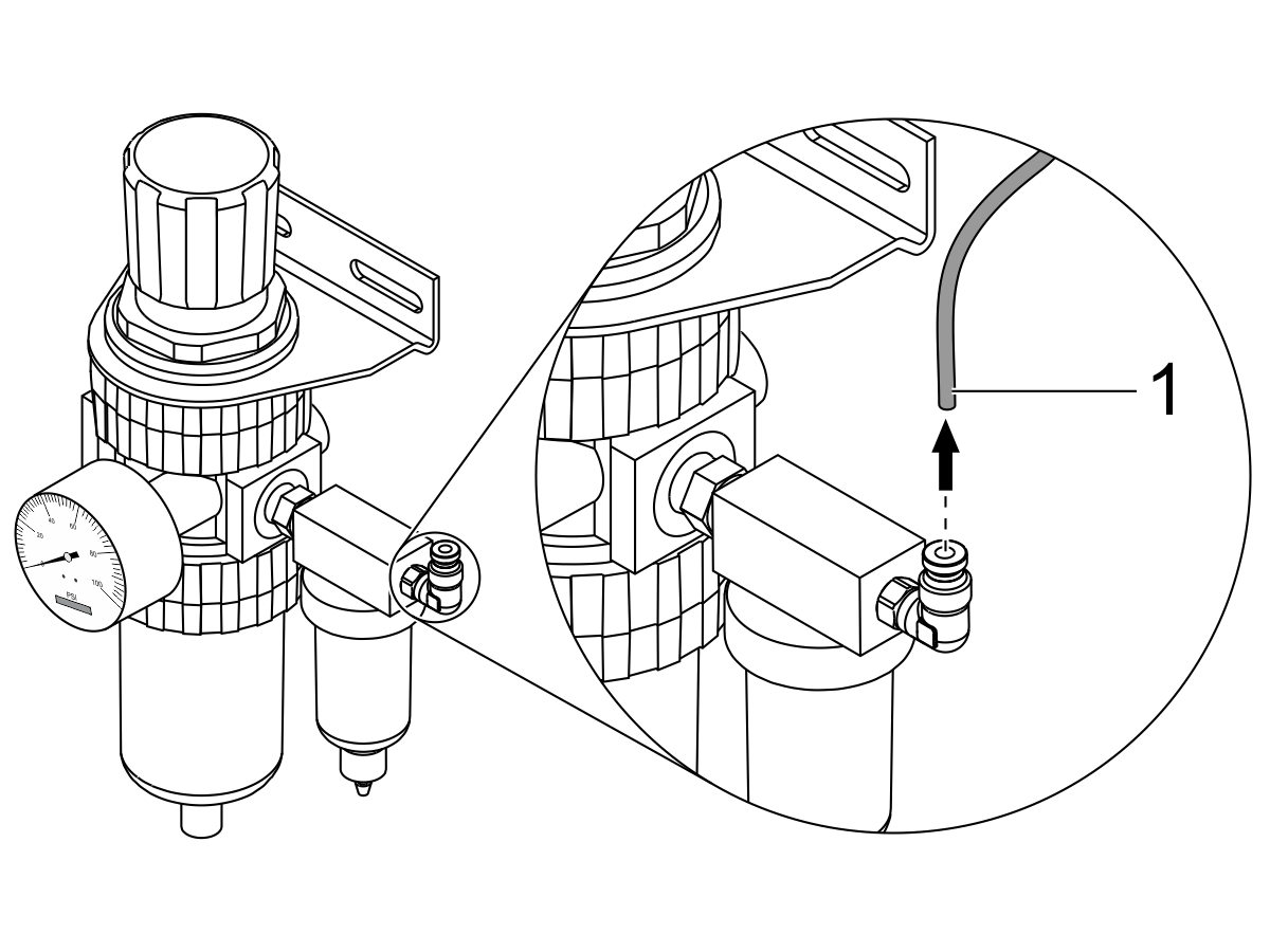

이 절차를 통해서 퍼지 에어 시스템이 있는 그리스 포장 스핀들을 사용하여 오피스 밀(OM-1A 및 OM-2A)의 퍼지 에어 호스를 제거하는 방법에 대해 설명합니다. 그리스 포장 스핀들을 설치할 때 퍼지 에어 시스템을 비활성화해야 합니다.
서비스 키트(P/N 93-10038)
제거
퍼지 에어 피팅 [1]과 퍼지 에어 호스 [2]를 분리하십시오.
퍼지 에어 호스 [1]를 에어 레귤레이터에서 분리하십시오.
퍼지 에어 호스를 폐기하십시오.
퍼지 에어 레귤레이터를 0psi로 설정하십시오.
교체용 그리스 포장 스핀들의 윤활 포트에서 플러그 [1]를 제거하지 마십시오. 플러그는 스핀들의 오염을 방지합니다.
교체용 그리스 포장 스핀들을 스핀들 헤드 어셈블리에 설치하십시오.
