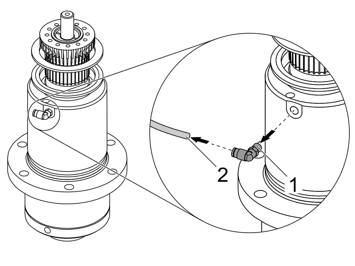

In questa procedura viene illustrato come rimuovere il tubo dell'aria di spurgo nelle fresatrici da ufficio (OM-1A e OM-2A) con mandrini imballati dotati di un sistema di spurgo dell’aria. È necessario disattivare il sistema di spurgo dell'aria quando si installa un mandrino confezionato con grasso.
Kit di assistenza (P/N 93-10038)
rimozione

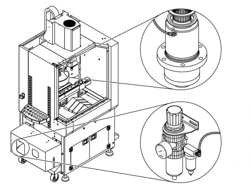

Scollegare il raccordo ad aria di spurgo [1] e il tubo dell'aria di spurgo [2].
Scollegare il tubo dell'aria di spurgo [1] dal regolatore dell'aria.
Scartare il tubo dell'aria di spurgo.

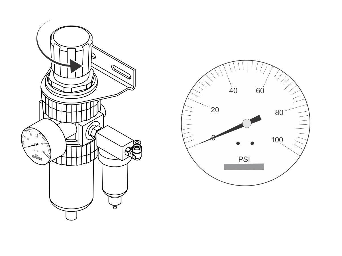

Impostare il regolatore dell'aria di spurgo su 0 psi.

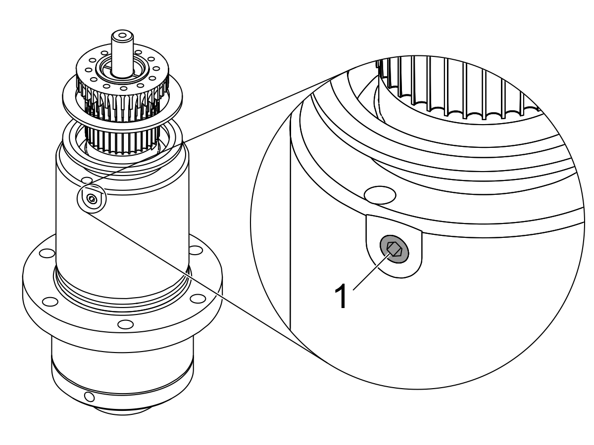

Non rimuovere la spina [1] dalla porta di lubrificazione nel mandrino di grasso sostitutivo. La spina protegge il mandrino dalla contaminazione.
Installare il mandrino di grasso sostitutivo nell'assemblaggio della testa del mandrino.
