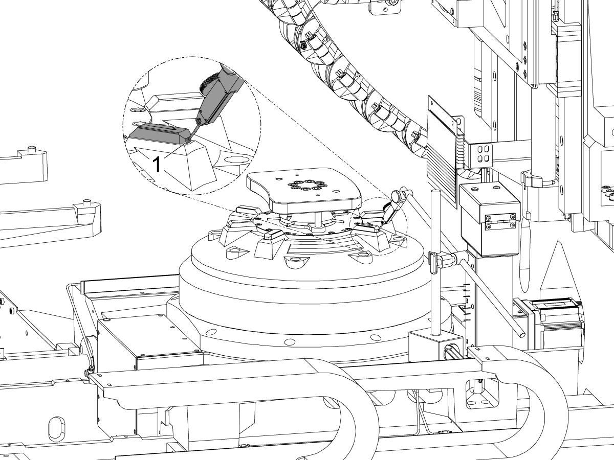

Slå av hovedbryteren for HPU. Aktiver løsne/klemmespoler manuelt for å avlaste ethvert trykk fra systemet.
Fjern bolten og senk sensor/anti-rotasjonsbraketten [1]. Fjern smekkringen [2] fra akselen. Utvendig smekkringtang med minst 51 mm vandring mellom spissene er nødvendig.
Senk blokken [3] av akselen. Hvis det er vanskelig å fjerne blokken, bekreft at HPU-trykket er lavt og fjern de hydrauliske ledningene for å frigjøre eventuelle resttrykk. Blokken bør falle lett ned etter at ledningene er av.
Monter løftebolter [4] under klemmeplaten for å hindre skade på stempelkvarts-ring.
Fjern (8) boltene [5] fra mottakeren.
Monter (2) øyebuller i klemmeplaten. Bruk en passende løftestropp for å løfte mottakeren fra den roterende.
Merknad: Hydraulikkoljen vil lekke ut når mottakeren løftes.

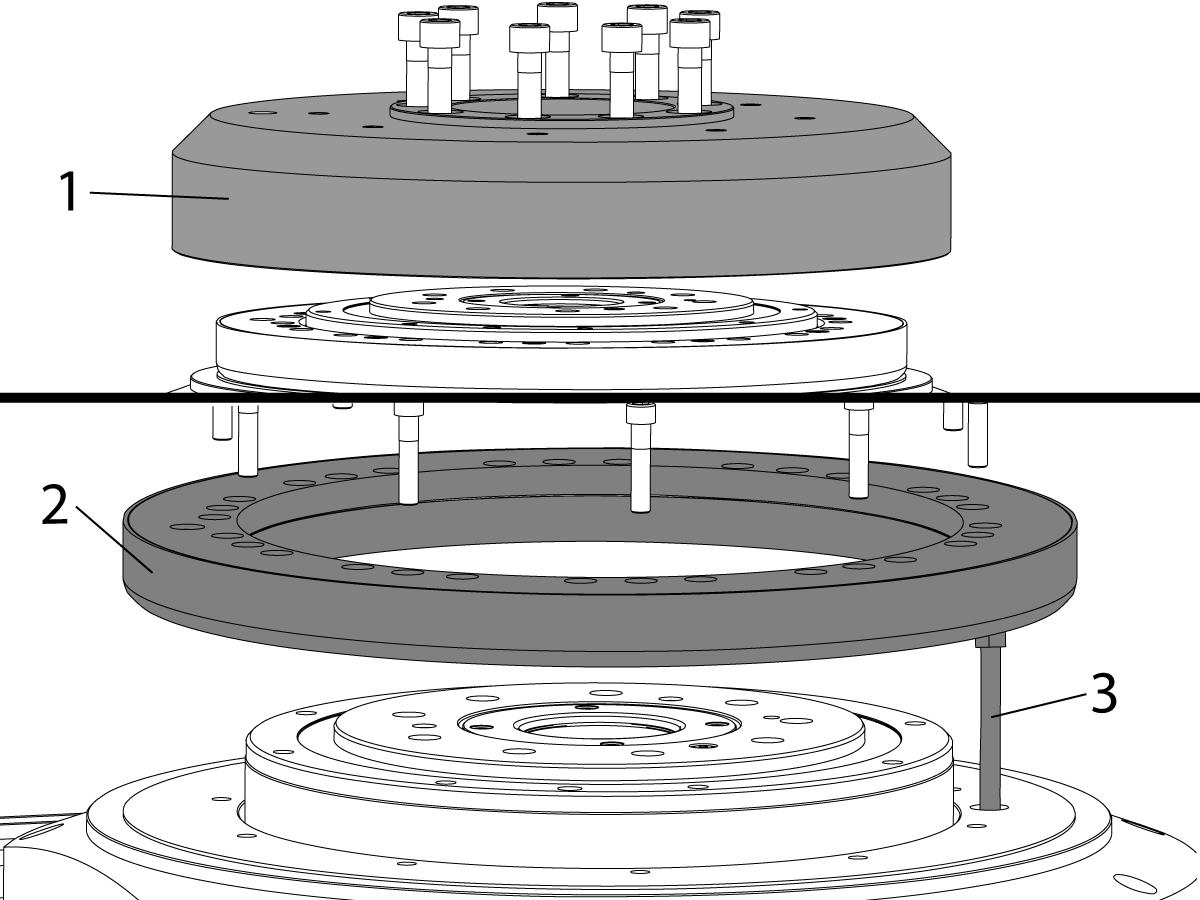

Koble den hydrauliske bremsen til Z-aksens basisenhet.
Fjern bremse huset [1].
Fjern bremse ringen [2]. Hydraulikkslangen [3] vil løftes gjennom støpet fra under ringen.
Monter den nye bremse ringen og stram boltene for hånd.

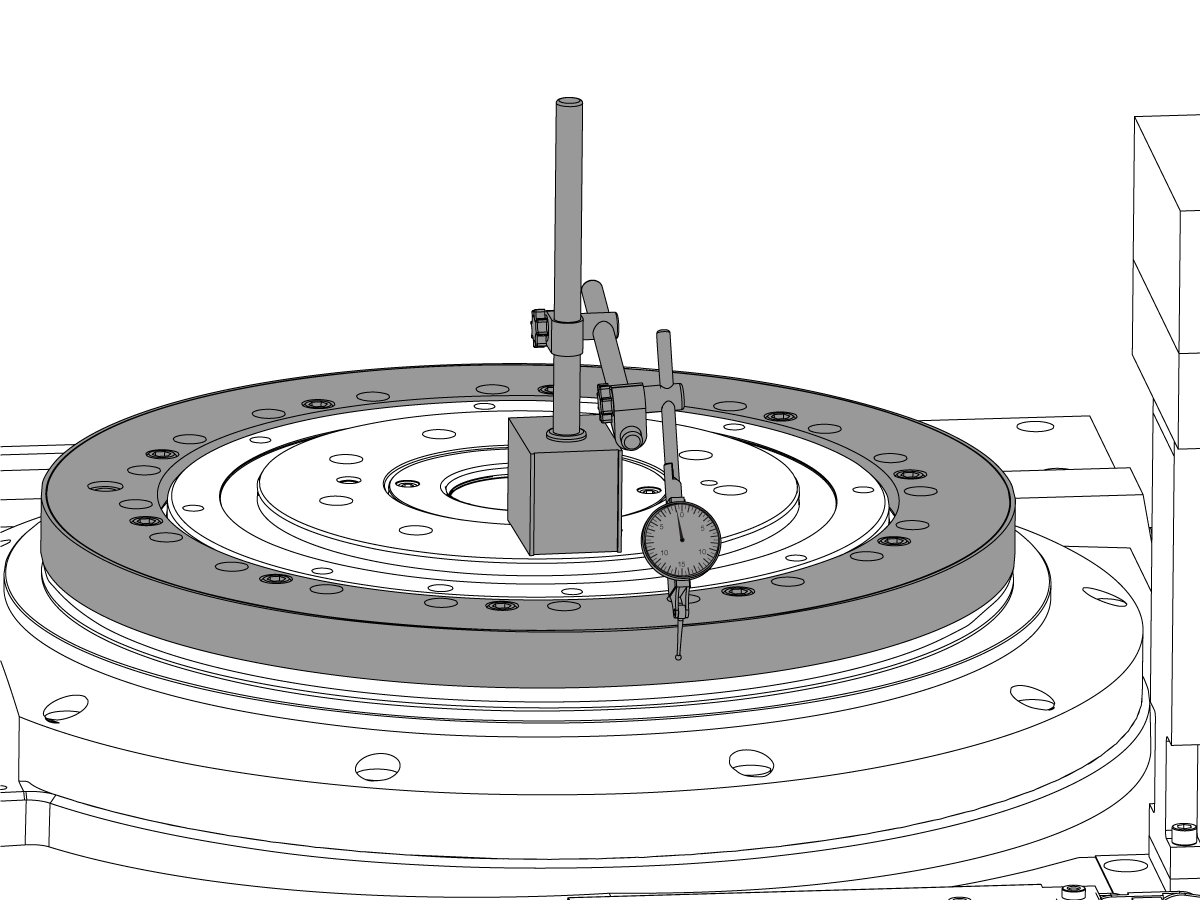

Jog den 4. aksen og angi utvendig diameter på bremseenheten (NTE 0,003" TIR).
Gi boltene moment i stjernemønster ved å referere til dokumentet HAAS MOMENT-SPESIFIKASJON , re-indiker den ytre diameteren på bremseenheten for å verifisere etter å gi moment.

Jog den 4. aksen og angi utvendig diameter på bremsekapslingen, (NTE 0,003" TIR).
Gi boltene moment i stjernemønster ved å referere til dokumentet HAAS MOMENT-SPESIFIKASJON , re-indiker bremsekapslingen for å verifisere etter å gi moment.

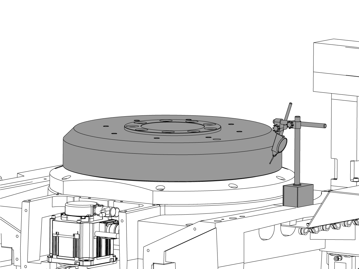

Bruk en mag-base og indikator for å måle hjulslag på mottakerenhetten.
Indiker tastenes sideflate og mål radialavvik på mottakeren, dette er NTE 0,0005 i (0,0127 mm). Gi boltene moment i stjernemønster ved å refererere til dokumentet HAAS MOMENT-SPESIFIKASJON .
