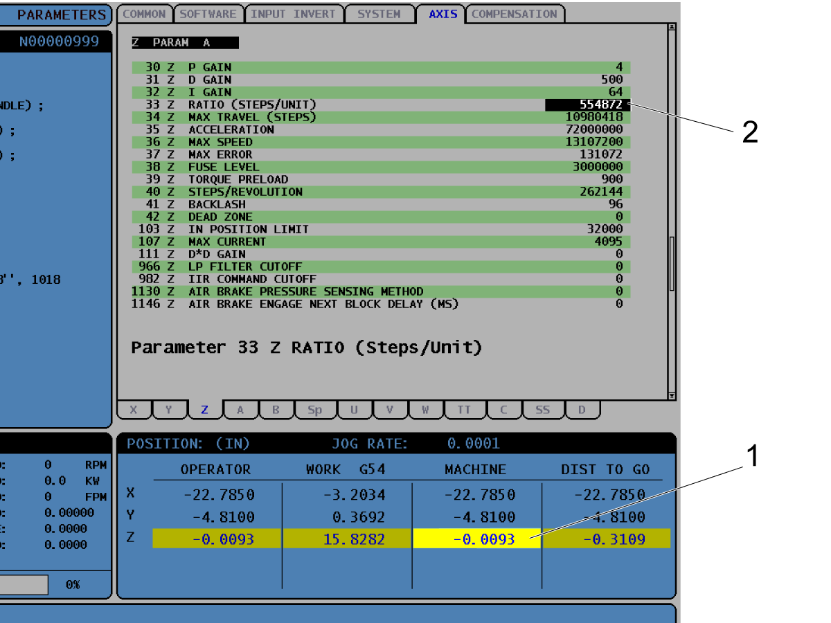

Paraplu gereedschapswisselaar-set parameter 64-Z-as gereedschapswissel verschuiving
Druk op [Zero Return] dan [All].
HANDVAT JOG de X-en Y-as tot het midden van de tabel onder de spil is.
Open de  MDI- modus. Druk op [ATC FWD].
Druk op [EMERGENCY STOP] direct nadat de deur naar de paraplu gereedschapswisselaar opent.
Plaats een lege gereedschapshouder in de zak naast de spil.
Zet een 0,0005" indicator en magnetische basis op de machine tafel. Plaats de punt [1] van de indicator op de onderkant van de gereedschapshouder. Stel de indicator in op 0.
Schuif de magnetische voet naar de spil. Laat niets de tip [1] van de indicator aanraken.
Verwijder de gereedschapshouder uit de paraplu gereedschapswisselaar Pocket.
Ontkoppel [EMERGENCY STOP].
Druk op [RECOVER]. Volg de aanwijzingen op het scherm.
Laad het gereedschap in de spil.
Schuif de indicator onder de spil. Laat niets de punt van de indicator aanraken.
HANDVAT JOG de Z-as omhoog of omlaag totdat de indicator teruggaat tot nul.
 Opmerking: Dit zet gereedschapshouder op dezelfde hoogte in de spil als in de paraplu zak.
Noteer de waarde van de  MACHINE Z-positie  [1].
Vermenigvuldig de MACHINE Z positie waarde door de waarde in Parameter 33 Z RATIO (STEPS/UNIT).
 Opmerking: De waarde van Parameter 33 Z RATIO (STEPS/UNIT) voor elke machine niet hetzelfde is.
In dit voorbeeld wordt de waarde van Parameter 33  Z RATIO (STEPS/UNIT) is 554872 [2].
(Z-positiewaarde) x (Z-verhouding) = berekende waarde
-0,0093 x 554872 =-5160
Druk op [EMERGENCY STOP].
Wijzig de instelling 7 , naar UIT.
Als de berekende waarde negatief is, voegt u de absolute waarde toe aan Parameter 64 [1]. Als de berekende waarde positief is, trekt u de waarde van Parameter 64 [1].
Druk op [RESET].
6
Druk op [ZERO RETURN], [Z], dan [SINGLE]. Dit geldt de nieuwe waarde van Parameter 64.
Druk op  5%[RAPID], [ZERO RETURN], [Z] en vervolgens op [HOME G28].
De Z-as beweegt naar de hoogte van de gereedschapswissel. Als de hoogte van het gereedschap klopt, gaat de indicator terug naar nul.
Als de indicator niet terugkeert naar nul, herhaalt u deze procedure.
Wijzig de instelling 7 naar AAN.
7
Zorg ervoor dat Parameter 257 is juist. Verwijzen naar VMC-paraplu gereedschapswisselaar-set parameter 257-spiloriëntatie offset.
Geef opdracht tot enkele gereedschapswisselingen om ervoor te zorgen dat de gereedschapswisselaar correct werkt.
Druk een of twee keer op [OFFSET] om naar het display [TOOL OFFSET] te gaan. Stel de H (LENGTE)-waarden opnieuw in.
