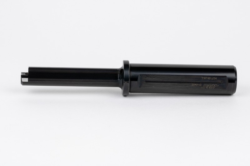

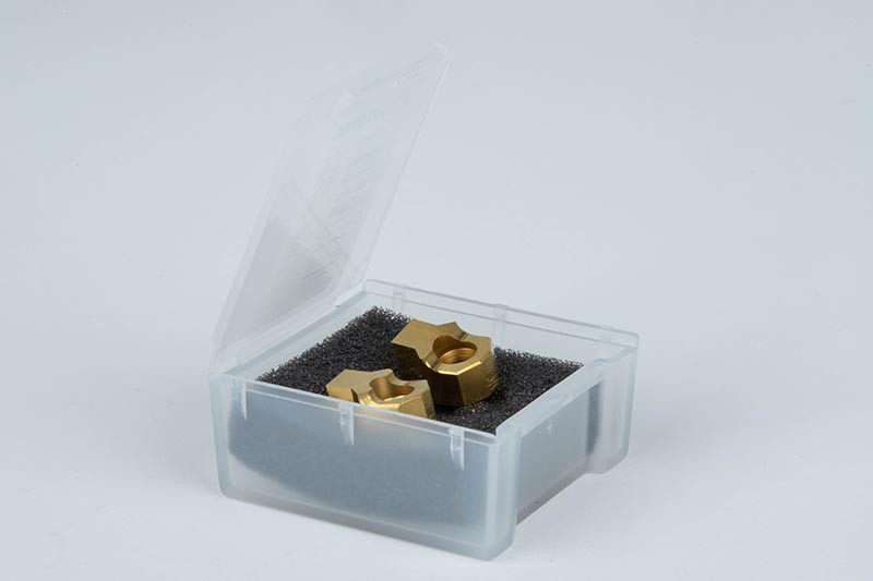

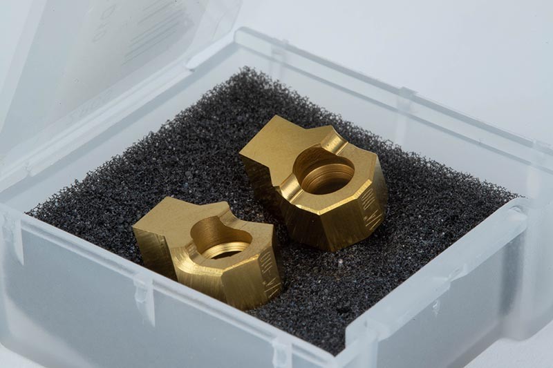

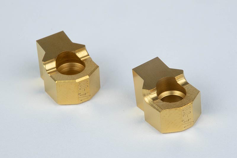

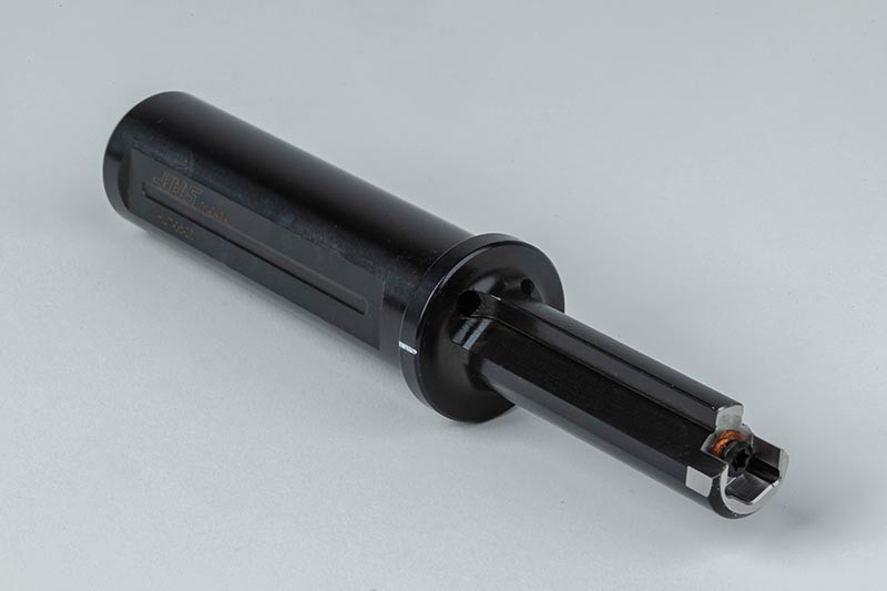

HIN-1/4” D10, wkładka z indeksowanym przeciągaczem do rowków wpustowych, rozmiar 6, powłoka TiN – zestaw 2 szt.
Nr części: 02-0850
HIN-1/4” D10
Cena: 82.95 ( / artykuł)
66.97
  • Dane techniczne
  • Prędkości i wartości posuwu
System pomiarowy Cale – ANSI
Typ wkładki Rowek wpustowy
Rozmiar wkładki 6
Tolerancja pasowania D10 – Pasowanie luźne
Podstawowy materiał obrabianego przedmiotu P – Stal, K – Żeliwo, N – Aluminum
Dodatkowy materiał obrabianego przedmiotu H – Materiały utwardzane, M – Stal nierdzewna, S – Stopy wysokotemperaturowe
Fazowanie Nie
[CW] Szerokość cięcia 0,2538 cala
[INSL] Długość wkładki 0,531 cala
[W1] Szerokość wkładki 0,397 cala
[h] Wysokość wkładki 0,354 cala
[ap] Maksymalna głębokość skrawania 0,159 cala
[S] Grubość wkładki 0,236 cala
Kraj pochodzenia Włochy
Waga 0,1 lb \ 0,1 kg
