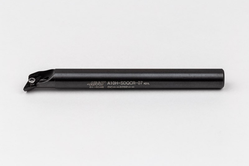

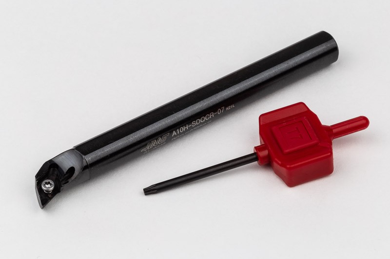

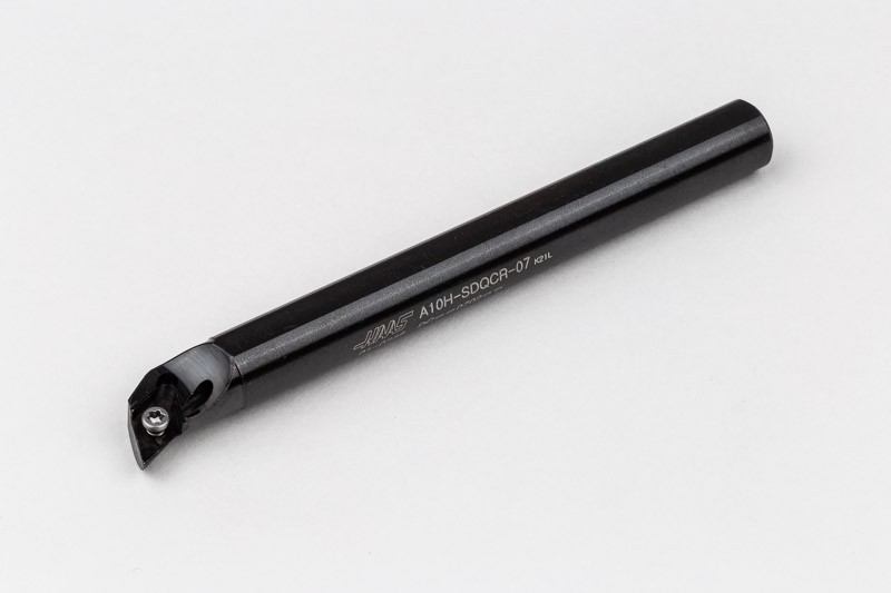

A10H-SDQCR-07, wewnętrzne (ID) wytaczadło Ø 10 mm z trzpieniem ze stali, prawe, system screw-lock, chłodziwo przez narzędzie
Nr części: 01-0346
A10H-SDQCR-07
Cena: 76.95 ( / artykuł)
Cena: 1423.95 ( / artykuł)
Cena: 423.95 ( / artykuł)
Cena: 56.95 ( / artykuł)
Cena: 256.95 ( / artykuł)
Cena: 597.95 ( / artykuł)
53.97
999.97
297.97
39.97
179.97
419.97
  • Model 3D (ZIP)
Typ pręta A - stalowy pręt + chłodziwo
Typ fazowania S – Nakręcane
Orientacja narzędzia Wewnętrzne
Rączka narzędzia Prawo
Typ wkładki Typ D – 55° romb
[ØD] Min. średnica obróbki 13,0 mm
[ØDMM] Średnica trzonka 10,0 mm
[LH] Długość głowicy 16,0 mm
[OAL] Długość całkowita 100,0 mm
Wysokość trzonka [H] 9,5 mm
[S] Wymiar od środka do wkładki 7,0 mm
[°] kąt odchylenia 108 stopni
Średnica okręgu wpisanego [IC] 0,25 cala \ 6,35 mm
[D1] Rozmiar otworu na wkładkę 0,11 cala \ 2,8 mm
Długość krawędzi tnącej [L10] 0,305 cala \ 7,75 mm
Rysunek 1
Chłodziwo przez narzędzie Tak
Waga 0,1 lb \ 0,1 kg
