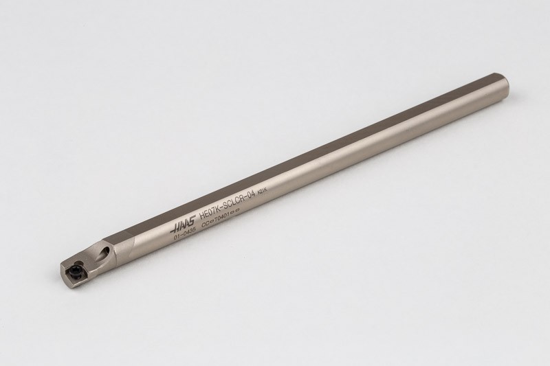

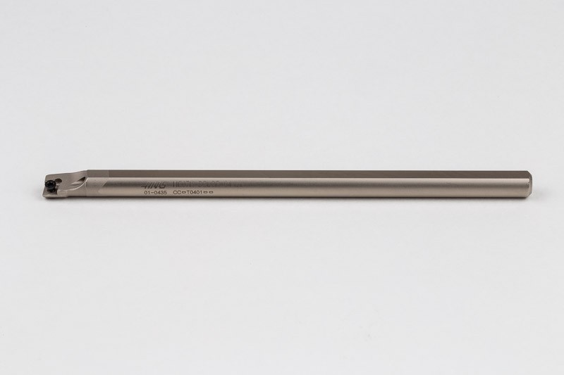

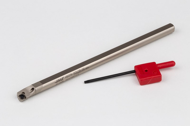

E07K-SCLCR-04, wytaczadło z trzpieniem z węglika Ø 7 mm (średnica wewnętrzna, ID), prawa, system screw-lock, chłodziwo przez narzędzie
Nr części: 01-0435
HE07K-SCLCR-04
Cena: 120.95 ( / artykuł)
Cena: 2023.95 ( / artykuł)
Cena: 602.95 ( / artykuł)
Cena: 80.95 ( / artykuł)
Cena: 364.95 ( / artykuł)
Cena: 849.95 ( / artykuł)
108.97
1724.97
513.97
68.97
310.97
724.97
  • Model 3D (ZIP)
Typ pręta E - Trzpień z węglika + chłodziwo
Typ fazowania S – Nakręcane
Orientacja narzędzia Wewnętrzne
Rączka narzędzia Prawo
Typ wkładki Typ C – 80° romb
[ØD] Min. średnica obróbki 8,0 mm
[ØDMM] Średnica trzonka 7,0 mm
[LH] Długość głowicy 9,0 mm
[OAL] Długość całkowita 125,0 mm
Wysokość trzonka [H] 6,4 mm
[S] Wymiar od środka do wkładki 4,0 mm
[°] kąt odchylenia 95 stopni
Średnica okręgu wpisanego [IC] 0,169 cala \ 4,3 mm
[D1] Rozmiar otworu na wkładkę 0,09 cala \ 2,3 mm
Długość krawędzi tnącej [L10] 0,169 cala \ 4,3 mm
Rysunek 1
Chłodziwo przez narzędzie Tak
Waga 0,1 lb \ 0,1 kg
