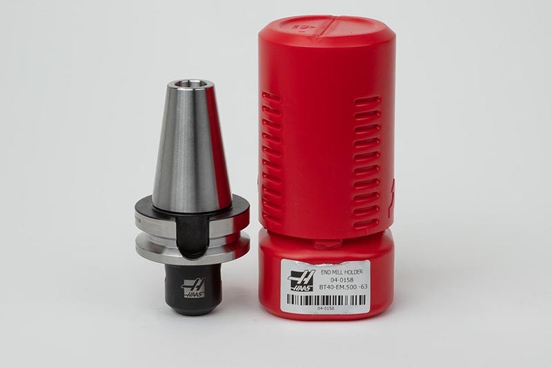

BT40, uchwyt do frezów czołowych 1/2" x narzędzie pomiarowe o długości 63 mm, TSC
Nr części: 04-0158
BT40-EM.500-63
Cena: 69.95 ( / artykuł)
38.97

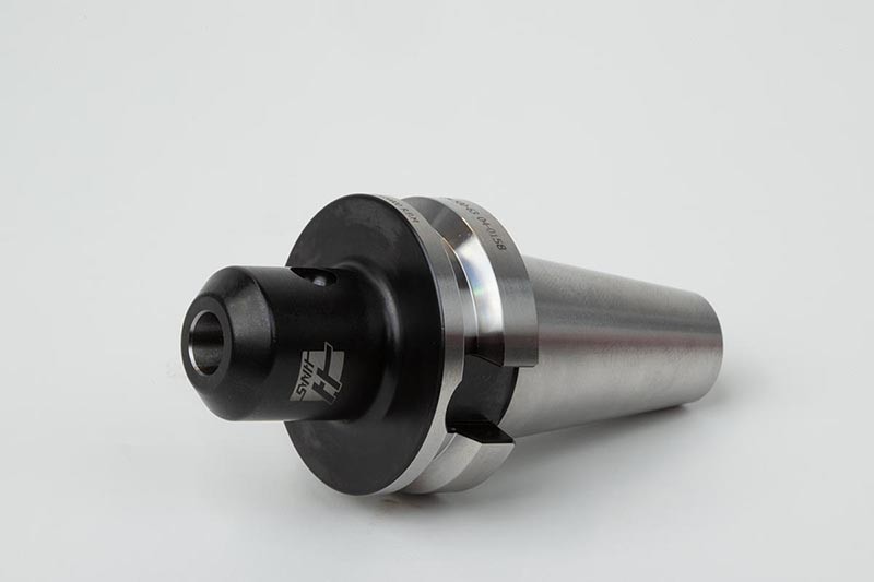

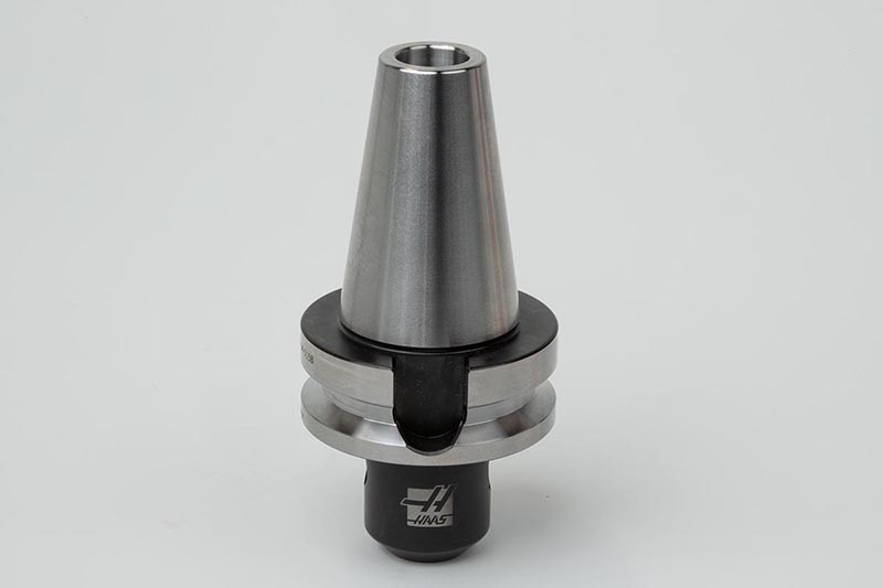

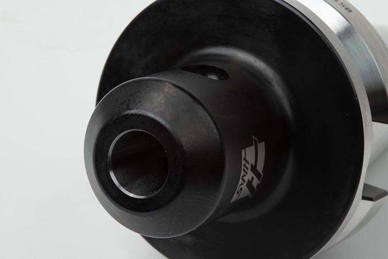

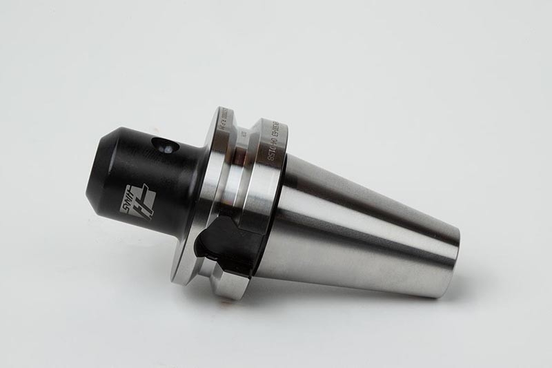

Ten wysokiej jakości uchwyt do frezów końcowych Haas BT40 ma otwór o średnicy 1/2" i długość przyrządu pomiarowego 63 mm. Wykorzystuje płaski standard Weldon z zaciskaniem oprawek bocznych do bezpiecznego mocowania narzędzi tnących. Przepuszcza chłodziwo (chłodzenie przez wrzeciono, TSC), ma gwint śruby dwustronnej M16.
  • Model 3D (ZIP)
  • Specyfikacje oprawki narzędziowej i śruby dwustronnej
System pomiarowy Cale – ANSI
Stożek BT40
[ØD] Średnica otworu 0,5 cala \ 1/2"
[ØBD] Średnica korpusu 1,25 cala
[ØBD2] Minimalna średnica korpusu 0,75 cala
[GL] Długość narzędzia pomiarowego 2,48 cala
[BL] Długość korpusu 1,417 cala
[TP1] Gwint 7/16"-20
Koncentryczność 0,0002 cala
Zrównoważony do RPM 20 000
Tolerancja otworu H5
Rozmiar gwintu pokrętła mocującego M16-2,0
Chłodziwo przez narzędzie Tak
Waga 2,4 funta \ 1,1 kg
