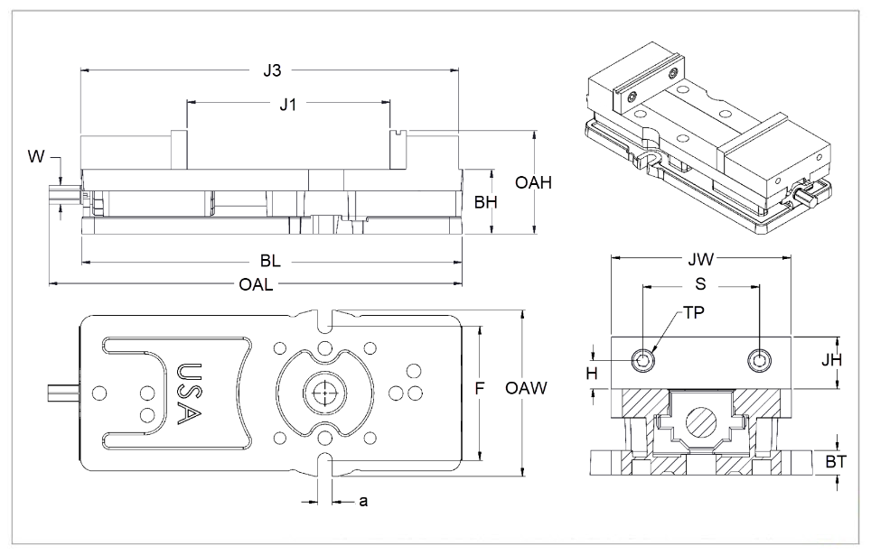

Typ imadła Ręczne
Typ uchwytu imadła Nieruchoma szczęka
Liczba pozycji 1
[BL] Długość korpusu 16,81 cala \ 426,97 mm
[BH] Wysokość korpusu 2,875 cala \ 73,03 mm
[H] Wysokość otworu na śrubę 0,94 cala \ 23,88 mm
[JH] Wysokość szczęki 1,735 cala \ 44,07 mm
[JW] Szerokość szczęki 6,0 cala \ 152,4 mm
[a] Wymiar 0,656 cala \ 16,66 mm
[b] Wymiar 5,972 cala \ 151,69 mm
[OAL] Długość całkowita 18,258 cala \ 463,75 mm
[OAH] Wysokość całkowita 4,36 cala \ 110,74 mm
[OAW] Szerokość całkowita 7,391 cala \ 187,73 mm
[J1] Wewnętrzny zasięg szczęk 0,0 – 9,0 cala \ 0,0 – 228,6 mm
[J3] Zewnętrzny zasięg szczęk 7,7 – 16,8 cala \ 195,0 – 425,0
[VO] Otwarcie imadła 9,0 cali \ 228,0 mm
[BT] Grubość podstawy 0,82 cala \ 20,83 mm
[S] Rozstaw śrub 3,875 cala \ 98,43 mm
[ZPC] Połączenia punktu zerowego 0
[TP] Skok gwintu 1/2"-13
[W] Rozmiar klucza 0,75 cala \ 3/4"
Waga 78,0 funta \ 35,0 kg
