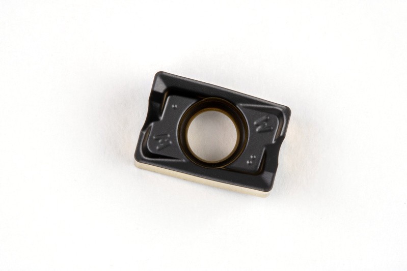

HLNP, wkładka z węglika do głowicy frezarskiej, prostokątna ujemna dodatnia, gatunek HMP40C – zestaw 10 szt.
Nr części: 02-0979
LNMX100605-HM HMP40C

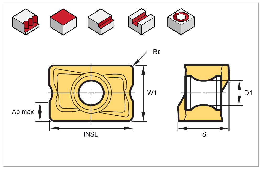

TYPY I KLASY WKŁADEK
Opis wkładki
HLNP – Wkładka do szybkiej obróbki wgłębnej
✓ Doskonale sprawdzi się z wieloma ścieżkami narzędzia, ale najlepiej przy frezowaniu wgłębnym
✓ Wytrzymała dwustronna wkładka z 4 krawędziami tnącymi
✓ Duży kąt natarcia z ostrymi krawędziami tnącymi
✓ Mniejsze obciążenie i większa trwałość narzędzia
Typ wkładki
HLNP
HAAS RECTANGLE NEGATIVE POSITIVE
TYP ŚCIEŻKI NARZĘDZIA
FREZOWANIE CZOŁOWE, FREZOWANIE KĄTOWE, DŁUTOWANIE, FREZOWANIE SPIRALNE, OSIOWE FREZOWANIE WGŁĘBNE
Krawędź tnąca 90° | maks. głębokość cięcia 0,059"/0,098" (1,5/2,5 mm)
• Dwustronna wkładka z 4 krawędziami tnącymi
• Wyjątkowa geometria zmniejsza obciążenie przy cięciu i przedłuża trwałość narzędzia
• Duży kąt natarcia z wytrzymałą i ostrą krawędzią tnącą
• Zaprojektowane do wysokowydajnego frezowania wgłębnego
Typ wkładki
HMP40C
DO OBRÓBKI NASTĘPUJĄCYCVH MATERIAŁÓW
● P - STAL
●  K – ŻELIWO
Podstawowy typ frezu do twardej stali i żeliwa. Frez węglikowy z powłoką CVD do cięcia przerywanego stali oraz cięcia ciągłego żeliwa. Wysoka odporność na zużycie i odkształcenia plastyczne przy wyższych prędkościach obróbki. Podłoże wykazuje wysoką odporność i przewodność cieplną, a powłoka CVD o najlepszych parametrach zapewnia doskonałą odporność na wysokie temperatury. Obróbka powierzchni po powlekaniu MT-TiCN + Al₂O₃ zapewnia wysoką odporność na kruszenie i pękanie.

Typ wkładki Prostokątne
  Typ ścieżki narzędzia    Frezowanie czołowe, Dłutowanie, Osiowe frezowanie wgłębne, Frezowanie spiralne, Frez krawędziowy
Seria frezów HLNP – Prostokątny - / +
Podstawowy materiał obrabianego przedmiotu P – Stal, K – Żeliwo
Gatunek HMP40C
Materiał Węglik
Średnica okręgu wpisanego [IC] 0,256 cala \ 6,5 mm
[INSL] Długość wkładki 0,394 in \ 10,0 mm
[RE] Promień narożnika 0,02 cala \ 0,5 mm
[D1] Rozmiar otworu na wkładkę 0,138 cala \ 3,5 mm
[S] Grubość wkładki 0,256 cala \ 6,5 mm
[ap] Maksymalna głębokość skrawania 0,059 cala \ 1,5 mm
Kąt prześwitu [AN°] 0
Waga 0,1 lb \ 0,1 kg
