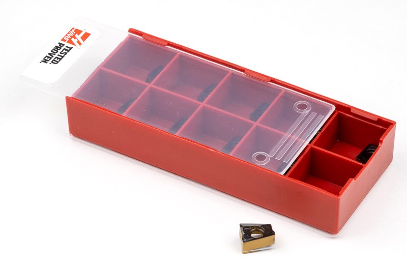

HLNP: inserto de vaciado de alta velocidad
✓ Estupendo para múltiples recorridos de la herramienta, pero en realidad se presta al vaciado
✓ Inserto de doble cara con 4 filos de corte
✓ Alto ángulo de inclinación con filos de corte afilados
✓ Menores cargas en el corte y mayor vida útil

• Inserto de doble cara con 4 filos de corte
• Geometría única para menores cargas de corte y una mayor vida útil
• Alto ángulo de inclinación con filos de corte fuertes y afilados
• Diseñado para vaciado de alta eficiencia
