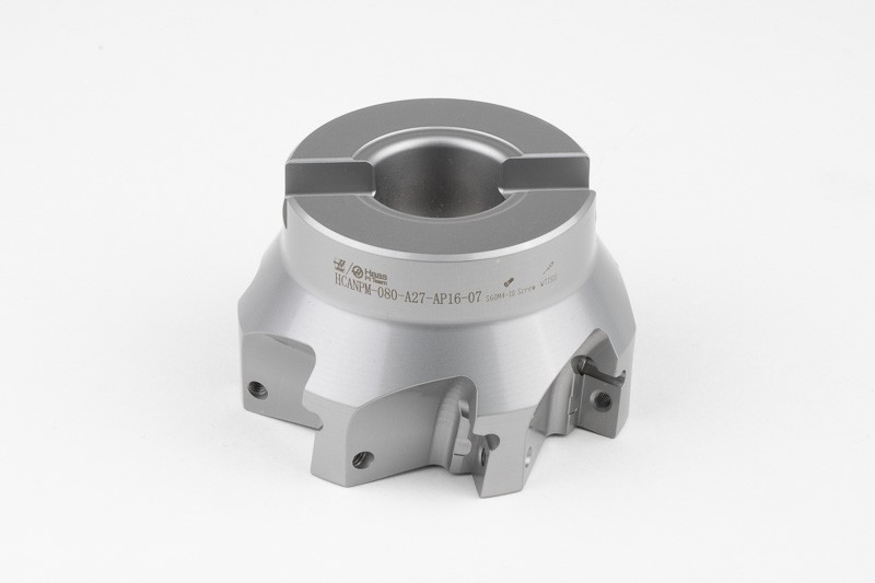

HAPN, głowica frezarska o średnicy 80 mm, otwór pilotowy 27 mm x kąt odchylenia 90°, 7 wkładek (równoległobocznych), geometria dodatnia/ujemna
Nr części: 01-0649
HCANPM-080-A27-AP16-07

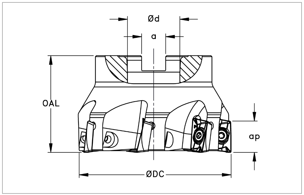

[ØDC] Średnica cięcia 80,0 mm
Seria frezów HAPN - Równoległobok Haas +/-
  Typ ścieżki narzędzia    Frezowanie czołowe, Frez krawędziowy
[°] kąt odchylenia 90 stopni
[Z] Liczba zębów tnących 7
[Ød] średnica otworu trzpienia 27,0 mm
[a] Szerokość rowka 12,4 mm
[ap] Maksymalna głębokość skrawania 15,5 mm
[OAL] Długość całkowita 50,0 mm
Maksymalna prędkość obrotowa 14500
Typ sprzęgu A
Chłodziwo przez narzędzie Nie
Waga 2,4 funta \ 1,1 kg
