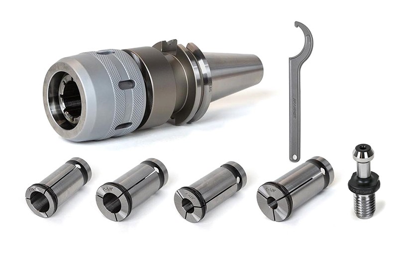

Uchwyt frezarski i zestaw tulei zaciskowych CT40, TSC
Nr części: 08-1103
CT40 MILLING CHUCK AND COLLET KIT TSC
Cena: 162.95 ( / artykuł)
System pomiarowy Cale – ANSI
Typ Uchwyt frezarski
Stożek CT40
Chłodziwo przez narzędzie Tak
  • Specyfikacje oprawki narzędziowej i śruby dwustronnej
Instrukcje dotyczące obsługi uchwytu do frezowania
Montaż
  1. Oczyścić wnętrze uchwytu frezarskiego, tulei zaciskowej i narzędzia.
  2. Umieścić tuleję zaciskową i narzędzie o odpowiednim rozmiarze w uchwycie frezarskim.
  3. Dokręcić za pomocą klucza oczkowego, aż nasadka zetknie się z korpusem uchwytu. Nasadka i korpus uchwytu muszą stykać się na całej powierzchni.
UWAGA
  • Nie dokręcać nasadki uchwytu frezarskiego bez narzędzia w środku – ryzyko trwałego uszkodzenia.
  • Wraz z tym uchwytem frezarskim można używać wyłącznie narzędzi z gładkim trzonkiem. Płaskie trzonki Weldon i inne narzędzia bocznym zaciskiem nie będą utrzymywane z odpowiednią siłą i mogą powodować trwałe deformacje otworu uchwytu frezarskiego.
Demontaż narzędzia
  1. Poluzuj nasadkę kluczem oczkowym, aby odblokować narzędzie.
  2. Wymontuj narzędzie.
  3. Kontynuuj luzowanie nasadki, aby je usunąć, a następnie poluzuj ją dodatkowo o 1–2 obroty. W ten sposób można ponownie wyrównać łożyska, umożliwiając pełne i dokładne mocowanie przy następnym użyciu uchwytu frezarskiego.
