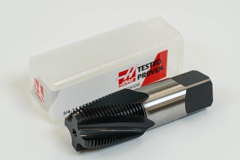

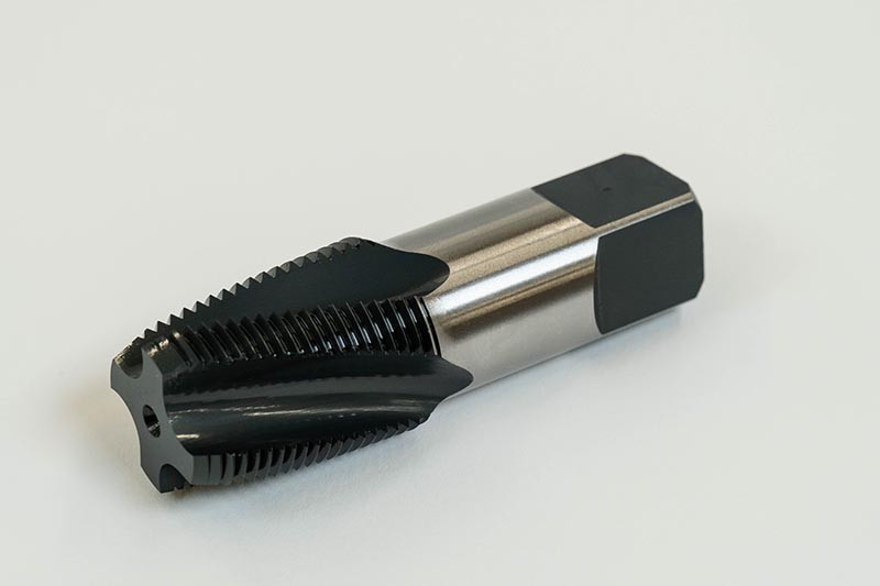

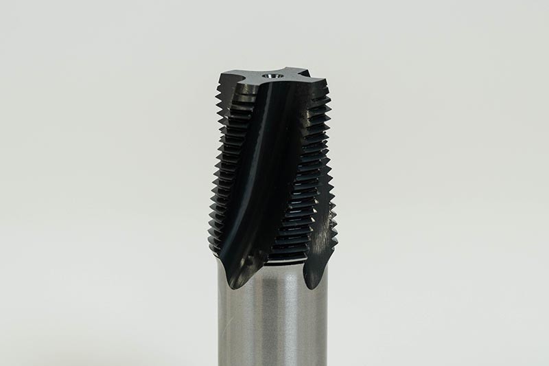

3/4"-14 NPT/NPTF, stożkowy gwintownik do rur HSS-E, trzonek 0,906" x długość gwintu 1,38", 4 rowki, powłoka oksydacyjna
Nr części: 03-0465
3/4-14 NPT / NPTF STEAM OXIDE
Cena: 67.95 ( / artykuł)
54.97
  • PRĘDKOŚCI I WARTOŚCI POSUWU
P – STAL
M – STAL NIERDZEWNA
K – ŻELIWO
S – STOPY WYSOKOTEMPERATUROWE
H – METALE UTWARDZANE
System pomiarowy Cale – ANSI
Podstawowy materiał obrabianego przedmiotu M – Stal nierdzewna, P – Stal
Dodatkowy materiał obrabianego przedmiotu K – Żeliwo, N – Aluminum
Materiał HSS-E
Powlekanie Tlenek pary wodnej
Seria gwintów NPT - Natl. Pipe Taper, NPTF - Natl. Pipe Taper Fuel
Rozmiar gwintu 3/4"-14
Typ gwintu Gwintownik do rur
Typ trzonka Prostokątny
[TPI] Gwinty na cal 14 tpi
Średnica gwintownika 0,9063 cala
[ØDC] Średnica cięcia 0,75 cala
[ØDMM] Średnica trzonka 0,9063 cala
[L2] Długość fazki 2P-3P
[L1] Długość gwintu 1,38 cala
[LU] Długość użytkowa 1,38 cala
[OAL] Długość całkowita 3,25 cala
[SS] Rozmiar kwadratowy 0,679 cala
[NOF] Liczba rowków 4
[FHA°] kąt nachylenia spirali 15
Długość/średnica 2,5 X D
Waga 0,5 lb \ 0,2 kg
