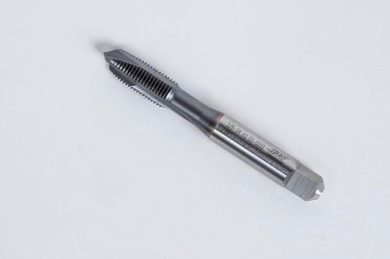

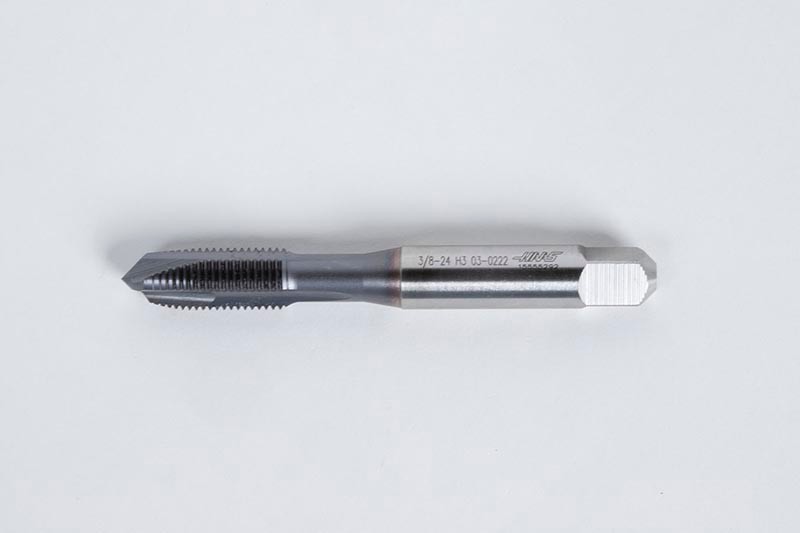

Gwintownik „spiral point” 3/8”-24 UNF HSS-E, trzonek 0,381" x długość gwintu 0,748", 3XD, gwintownik pośredni, 3 rowki, H3, powłoka TiCN
Nr części: 03-0222
3/8-24 SP PT TI & NI ALLOY TAP
Cena: 25.95 ( / artykuł)
15.97
Ten gwintownik „spiral point” 3/8"-24 UNF (United National Fine) ma rozmiar gwintu 3/8" z 24 gwintami na cal (TPI) oraz długość gwintu 0,748". Gwintownik z 3 rowkami jest wykonany ze stali szybkotnącej o wysokiej zawartości wanadu (HSS-EX) i przeznaczony do wycinania gwintów w wysokotemperaturowych stopach. Ten gwintownik to zmodyfikowany wykańczak z limitem skoku H3. Ma powłokę z węglikoazotku tytanu (TiCN), która zapewnia większą odporność na zużycie i powstawanie narostów.
  • PRĘDKOŚCI I WARTOŚCI POSUWU
P – STAL
M – STAL NIERDZEWNA
K – ŻELIWO
S – STOPY WYSOKOTEMPERATUROWE
H – METALE UTWARDZANE
System pomiarowy Cale – ANSI
Seria gwintów UNF – Unified Natl. Dokładne
Rozmiar gwintu 3/8"–24
Podstawowy materiał obrabianego przedmiotu S – Stopy wysokotemperaturowe
Dodatkowy materiał obrabianego przedmiotu H – Materiały utwardzane, P – Stal
Typ gwintu Końcówka śrubowa
Typ fazki Gwintownik pośredni
Typ trzonka Prostokątny
Materiał HSS-E
Powlekanie TiCN
[TPI] Gwinty na cal 24 tpi
Średnica gwintownika 0,335 cala
[ØDC] Średnica cięcia 0,375 cala
[ØDMM] Średnica trzonka 0,381 cala
[L2] Długość fazki 4P - 5P
[L1] Długość gwintu 0,748 cala
[LU] Długość użytkowa 1,252 cala
[OAL] Długość całkowita 2,937 cala
[SS] Rozmiar kwadratowy 0,286 cala
[NOF] Liczba rowków 3
[FHA°] kąt nachylenia spirali 0
Długość/średnica 3 X D
Limit skoku H3
Waga 0,1 lb \ 0,1 kg
