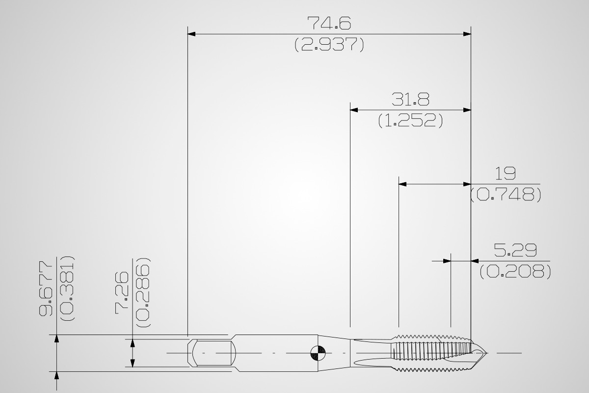

Maschio a spirale HSS-E UNF 3/8"-24, codolo 0,381" x lunghezza filettatura 0,748", 3XD, spina, 3 scanalature, H3, rivestimento in TiCN
N. pezzo: 03-0222
3/8-24 SP PT TI & NI ALLOY TAP
Prezzo: 25.95 ( / unità)
15.97
Il maschio con punto spirale 3/8”-24 UNF (United National Fine) ha una filettatura da 3/8”, con 24 filettature per pollice (TPI) e una lunghezza di scanalatura di 0,748”. Il maschio a 3 scanalatura è fabbrica in acciaio ad alta velocità a vanadio elevato (HSS-EX) ed è progettato per tagliare filettature nelle leghe ad alta temperatura. Si tratta di un maschio a tappo con un limite di passo H3, Conta di un rivestimento in carbonitruro di titanio (TiCN) per una migliore resistenza all’usura e all’accumulo di residui.
Serie filettatura UNF - Naz. unificato Fine
Dimensione della filettatura 3/8"-24
Materiale del pezzo secondario H - Materiali temprati, P – Acciaio
Tipo di smusso Spina
Tipo di codolo Quadrato
Materiale HSS-E
Rivestimento TiCN
[TPI] Filettature per pollice 24 tpi
Diametro Punta di foratura per maschiatura 0,335 pollici
[ØDC] Diametro di taglio 0,375 pollici
[ØDMM] Diametro codolo 0,381 pollici
[L1] Lunghezza filettatura 0,748 pollici
[LU] Lunghezza utile 1,252 pollici
[OAL] Lunghezza totale 2,937 pollici
[SS] Dimensione quadrato 0,286 in
[NOF] Numero di scanalature 3
[FHA°] Angolo dell’elica 0
Lunghezza / DIA 3 X D
Limite passo H3
Peso 0,1 lbs \ 0,1 kg
