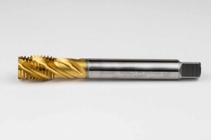

  4. Gwintownik z rowkami spiralnymi M20x2,5 M HSS-E, trzonek 16 mm x długość gwintu 25 mm, 2.5XD, zmodyfikowany wykańczak, 4 rowki, 6H, powłoka TiN
Nr części: 03-1125
M20 X 2.5 SP FL MULTIPLE MATERIAL TAP

P – STAL
M – STAL NIERDZEWNA
K – ŻELIWO
S – STOPY WYSOKOTEMPERATUROWE
H – METALE UTWARDZANE
Seria gwintów M – Metryczne
Rozmiar gwintu M20 x 2,5
Podstawowy materiał obrabianego przedmiotu N – Aluminum, K – Żeliwo, M – Stal nierdzewna, P – Stal
Typ gwintu Rowek śrubowy
Typ trzonka Prostokątny
Materiał HSS-E
Powlekanie TiN
[TP] Skok gwintu 2,5 mm
Średnica gwintownika 17,5 mm
[ØDC] Średnica cięcia 20,0 mm
[ØDMM] Średnica trzonka 16,0 mm
[L2] Długość fazki 2P - 3P
[L1] Długość gwintu 25,0 mm
[LU] Długość użytkowa 54,0 mm
[OAL] Długość całkowita 140,0 mm
[SS] Rozmiar kwadratowy 12,0 mm
[NOF] Liczba rowków 4
[FHA°] kąt nachylenia spirali 40
Długość/średnica 2,5 X D
Limit skoku 6H
Waga 0,5 lb \ 0,2 kg
