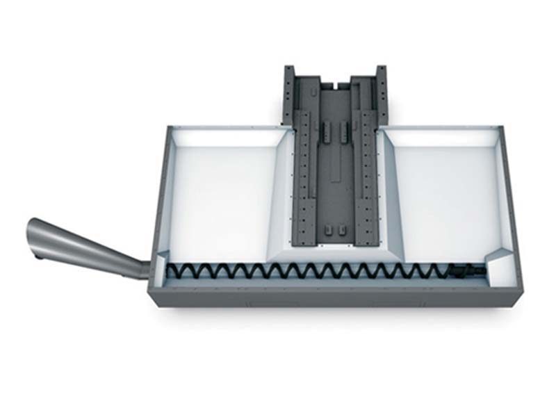

Przenośnik śrubowy wiórów
Nasz spiralny wyrzutnik wiórów automatycznie usuwa wióry z maszyny, zagęszcza je i usuwa z nich chłodziwo. Kąt pochylenia zsuwni wiórów minimalizuje przenoszenie chłodziwa, a wyrzut wiórów na wysokości 33" (838 mm) umożliwia stosowanie dużych pojemników.
  • Automatycznie cofa się, gdy wystąpi zacięcie
  • Aktywacja kodami M lub obsługiwany ręcznie z kasety sterowniczej
  • Ustawienia sterują długością interwału i czasem trwania pracy
  • Praca w trybie automatycznym zwiększa oszczędność energii
  • Kąt pochylenia minimalizuje przenoszenie chłodziwa
  • Ściska wióry, oszczędzając miejsce w pojemniku

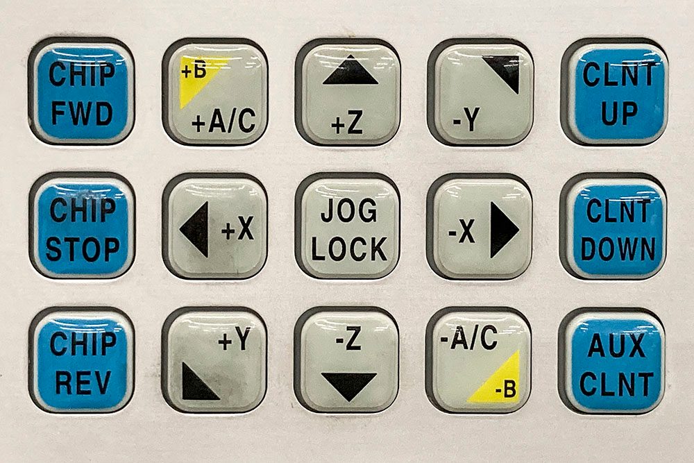

    • Jeśli maszyna wykonuje cykl, można uruchomić przenośnik śrubowy wciskając przycisk [CHIP FWD] na klawiaturze. Po uruchomieniu, ustawienia 114 i 115 mają taki sam efekt, jak opisano powyżej.
    • Jeśli ustawienie 114 wynosi zero, przenośnik śrubowy nie będzie pracował w trybie automatycznym.
  • M33 zatrzymuje pracę przenośnika śrubowego w trybie automatycznym podczas trwania cyklu.
    • Można ręcznie zatrzymać przenośnik śrubowy podczas trwania cyklu, wciskając przycisk [CHIP STOP] na klawiaturze. Spowoduje to przerwanie pracy przenośnika śrubowego w trybie automatycznym podczas trwania cyklu.
Obsługa manualna
  • Wcisnąć przycisk [CHIP FWD] na klawiaturze, aby uruchomić przenośnik (wielofunkcyjny przenośnik śrubowy lub przenośnik typu taśmowego) w kierunku do przodu, co usunie wióry.
  • Wcisnąć przycisk [CHIP REV] na klawiaturze, aby uruchomić przenośnik (wielofunkcyjny przenośnik śrubowy lub przenośnik typu taśmowego) w kierunku do tyłu, co usunie zacięcie.
  • Wcisnąć przycisk [CHIP STOP] na klawiaturze, aby zatrzymać przenośnik (wielofunkcyjny przenośnik śrubowy lub przenośnik typu taśmowego).
