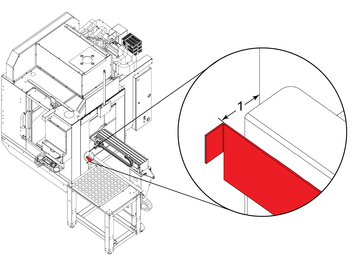

Wyrównaj C-APL z frezarką
Wyrównaj kompaktowy APL z maszyną za pomocą płytki ustalającej, jak pokazano na ilustracji.  Płytkę ustalającą należy umieścić po lewej stronie okna w odległości [1]. Odległość [1] płytki ustalającej zależy od maszyny. Patrz poniżej wartości odległości dla każdej kompatybilnej maszyny:
Maszyna Odległość płytki ustalającej od okna
VF-2
VM-2
DM-1/2 1/4 cala
DT-1/2
UMC-350HD 2 cale

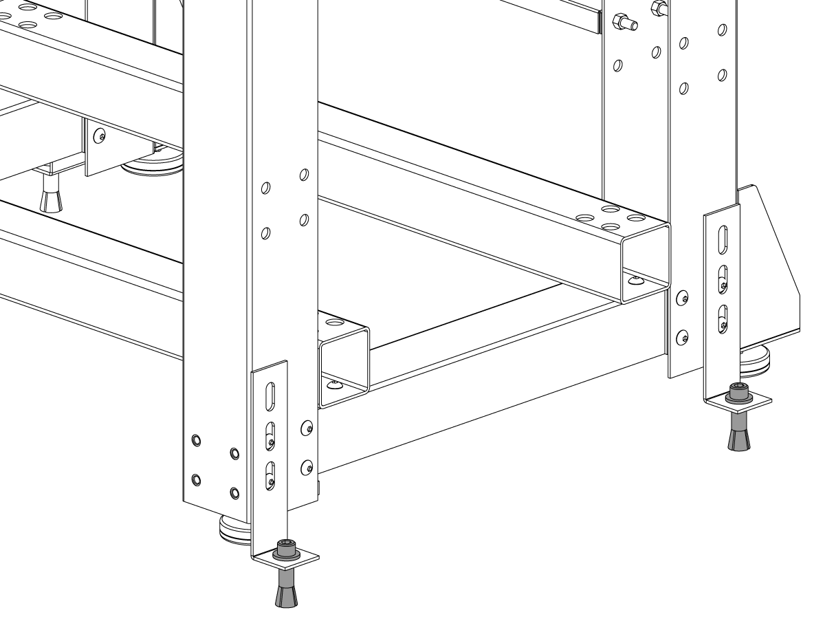

Wypoziomuj C-APL
Ustaw nóżki poziomujące na _cale [1].
Następnie użyj poziomnicy, aby wypoziomować Compact APL od boku do boku [2] i od przodu do tyłu [3].
