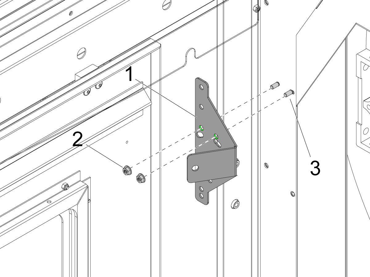

    Umieść wspornik montażowy LED [1] na wewnętrznej lewej stronie maszyna, wkładając sworznie [3] do określonych otworów wspornika.
    Przymocuj wspornik za pomocą dostarczonych nakrętek [2].
    Powtórz ten krok względem pozostałego wspornika po lewej stronie.

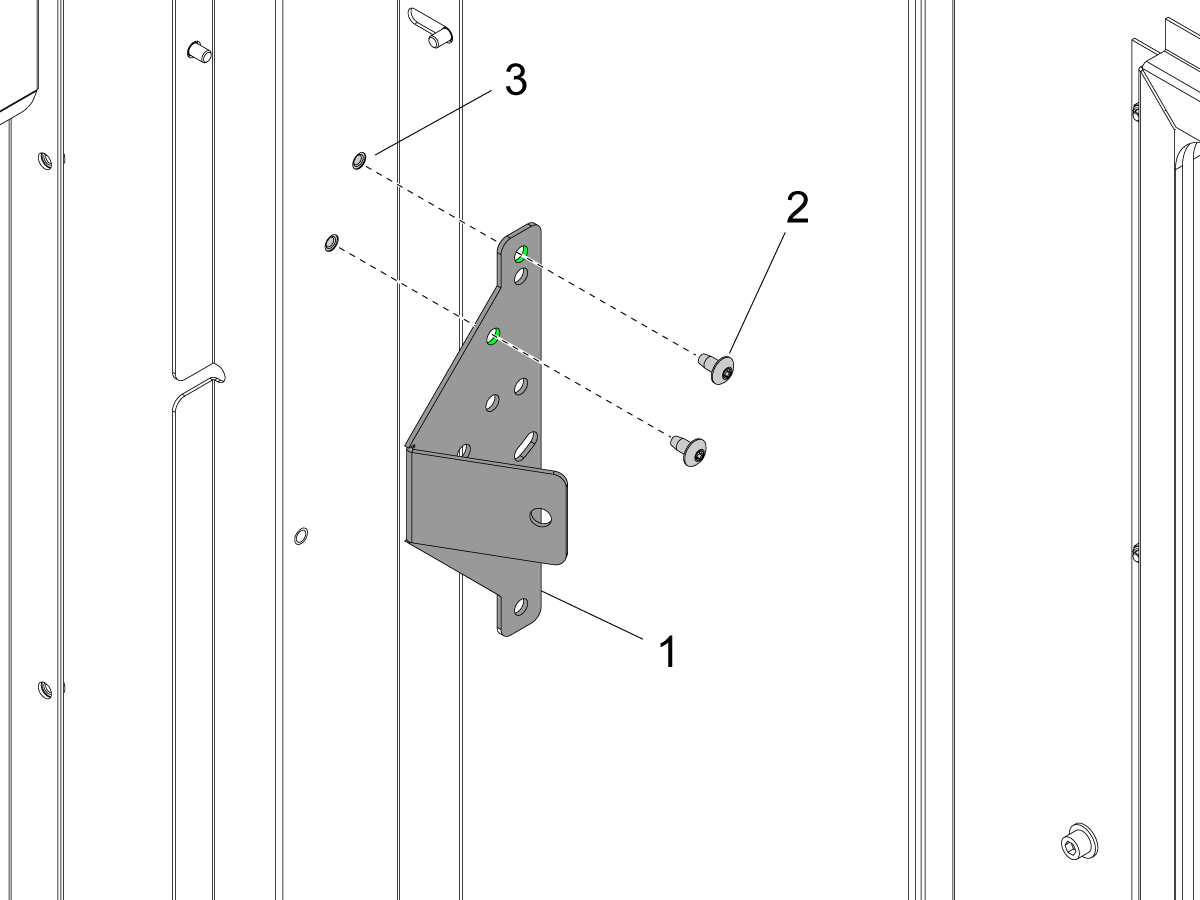

    Umieść wspornik montażowy LED [1] po prawej stronie wewnętrznej maszyny.
    Przymocuj wspornik za pomocą dostarczonych wkrętów maszyna [2] przez podświetlone otwory wspornika w gwint [3].
    Powtórz ten krok względem pozostałego wspornika po prawej stronie.
