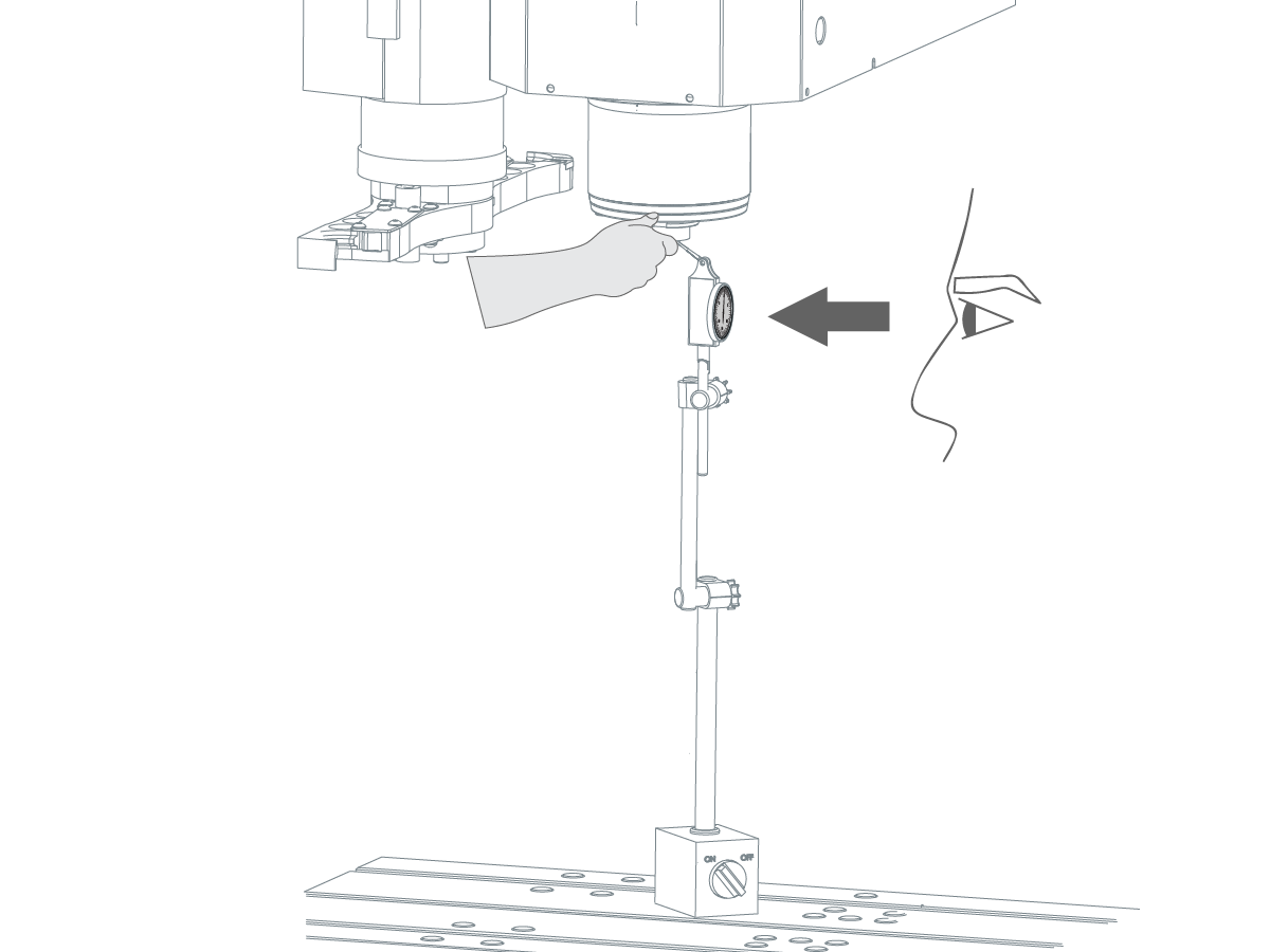

Adjust Automatic Rocker Arm Pushout
Pentru a asigura ajustarea corectă a expulzării brațului basculant:
READUCEȚI LA ZERO axa Z. Apăsați HOME G28.
Afișați axul braţului schimbătorului de scule, pentru a vizualiza poziţia în timpul avansului rapid:
  • Pentru parametrul fix NGC 11.019, AXA INVIZ TA , la FALS. Acest lucru va necesita o cheie de service în NGC.
  • Pentru parametrul setului de control clasic Haas: 462:18, AXA V INVIZ la 0.
Accesaţi pagina Poziţii şi bifaţi caseta corespunzătoare pentru axă. Acum se afişează axa.
Avansați braţul dublu până când se află în poziţia de origine. Așezați un suport pentru scule [1] în arborele principal folosind eliberarea manuală.
Puneți vârful indicatorul [2] pe partea inferioară a portsculei. Readuceți la zero indicatorul.
Mişcaţi uşor baza indicatoare [3] pentru a permite camerei să avanseze braţul schimbătorului de scule. Îndepărtaţi portscula.
Deplasaţi braţul schimbătorului de scule în poziţia de schimbare a sculei (aproximativ 160) sau până când bara de tracțiune este eliberată complet.
Cu bara de tracțiune eliberată, poziţionaţi o portsculă în conul arborelui principal, până la capăt, cu mâna.
 Atenție: Bara de tracțiune nu va fixa portscula.
Poziționați ușor indicatorul pe partea inferioară a portsculei, continuând să îl țineți cu mâna.
Dacă expulzarea braţului basculant este reglată corect, indicatorul are valoarea 0,035" (+ 0,005"/- 0").
Adăugați sau scoateți bailagurile brațului basculant [1] până când valoarea indicatorului este corectă.

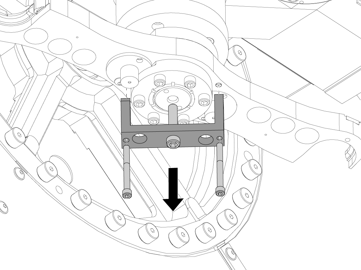

Double Arm Alignment
Puneţi instrumentul de poziționare [2] pe braţul dublu. Utilizaţi (2) şuruburi [6] pentru dispozitivul de poziționare.
 Notă: Asiguraţi-vă că picioarele instrumentului de poziționare curăţă capacele [3] pentru pistoane.
Puneţi braţul dublu [1] pe axul de ieşire.
Rotiţi şurubul central [4] pentru a ridica braţul dublu pe axul de ieşire.
Strângeţi uşor şuruburile de fixare [5]. Faceţi acest lucru până când braţul dublu rămâne în poziţie, însă îl puteţi deplasa cu mâna.
 Notă: Nu strângeţi prea mult şuruburile de fixare. Acest lucru îngreunează ajustarea înălțimii pentru brațul dublu.

Distanţa [3] dintre jumătatea superioară a sculei de separare și jumătatea inferioară a sculei de separare nu trebuie să depășească 0,06" (1,52 mm).
Apăsați butonul OPRIRE DE URGENŢĂ.
Asigurați-vă că jumătatea inferioară a sculei de separare [1] nu iese din braț.
Scoateți tija sculei de separare [2]. Folosiţi mâna pentru a roti braţul dublu. Aliniați jumătățile sculei de separare. Introduceţi tija de aliniere a sculei de separare.
 Notă: scula de separare trebuie să intre fără obstacole. Dacă scula de separare este deviată în direcţia X, SMTC trebuie să fie aliniat.
Eliberați butonul OPRIRE DE URGENȚĂ.

Deplasați indicatorul [1] sub suportul pentru scule cu faţa plată. Rotiţi şurubul central [2] până când indicatorul indică 0.
Distanţa dintre jumătatea superioară a sculei de separare și jumătatea inferioară a sculei de separare nu trebuie să depășească 0,06" (1,52 mm).
Strângeţi uşor cele (6) şuruburi de fixare [3]. Urmați acești pași pentru a cupla șuruburile de fixare:
  • Strângeți șuruburile într-un model stea.
  • Strângeți șuruburile în intervale de câte 5 ft-lb (6,8 N-m).
  • Priviţi indicatorul pentru a vă asigura că braţul este la nivel. Indicatorul nu trebuie să se deplaseze cu mai mult de 0,005" (0,13 mm). Schimbaţi modelul de strângere dacă este necesar pentru a menţine braţul la nivel.
  • Repetați modelul până când șuruburile sunt cuplate la 25 ft-lb (33,9 N-M).
  • De fiecare dată când finalizaţi modelul, introduceţi tija de aliniere a sculei de separare. Scula de separare trebuie să intre fără obstacole. Corectați alinierea dacă scula de separare este deviată.
  • Dacă indicatorul se deplasează prea departe, trebuie să reluaţi procedura de aliniere.
Setaţi indicatorul la 0. Îndepărtați indicatorul de sculă. Nu modificaţi setarea indicatorului.
