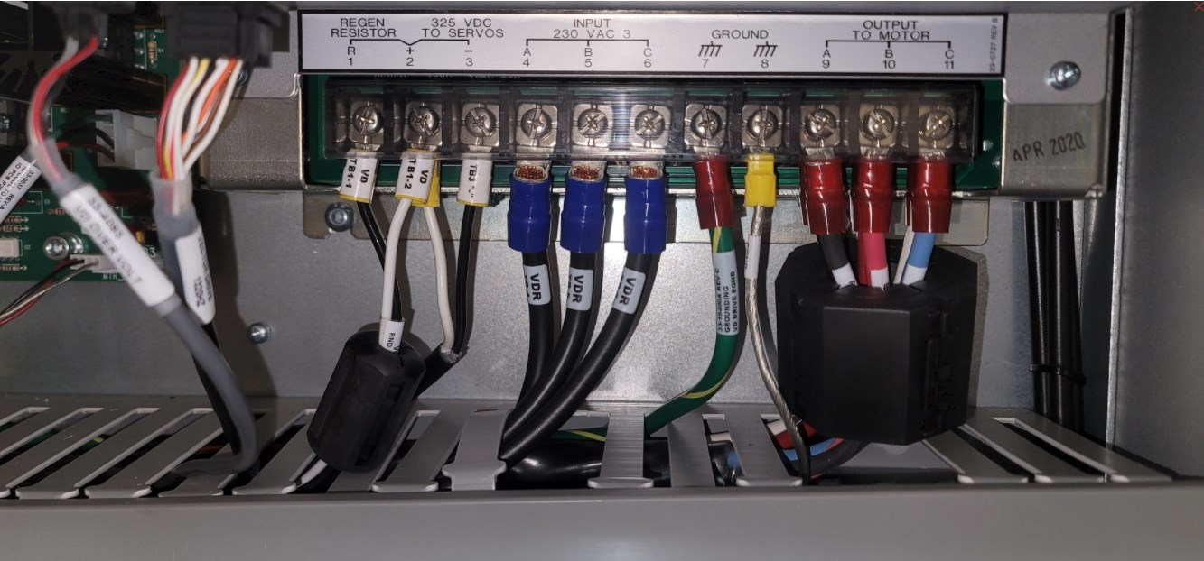

  5.  Feritové filtre potláčajú vysokofrekvenčný šum produkovaný zosilňovačmi a vektorovým pohonom, keď sú zapnuté servá. Uistite sa, že sú nainštalované v nasledujúcich komponentoch:
    • Dátové káble enkodéra. Uistite sa, že vo všetkých dátových kábloch enkodéra je nainštalovaný feritový filter P/N 64 1252.
    • Napájacie káble motora osi. Skontrolujte, či je v napájacích kábloch motora osi X, Y, Z nainštalovaný feritový filter P/N 64-1252 [1].
    • Káble motora vretena. Uistite sa, že vo výstupe motora vektorového pohonu je nainštalovaný feritový filter.
 Obrázok znázorňuje správnu inštaláciu feritových filtrov na vektorovom pohone:
Jeden feritový filter P/N 64-1252 na čiernych a bielych kábloch z regen terminálov 1 a 2 s jedným veľkým feritovým filtrom P/N 64-1254 na vedeniach motora na svorkách 9, 10 a 11. Uistite sa, že je strana feritového filtra uzemnená.
