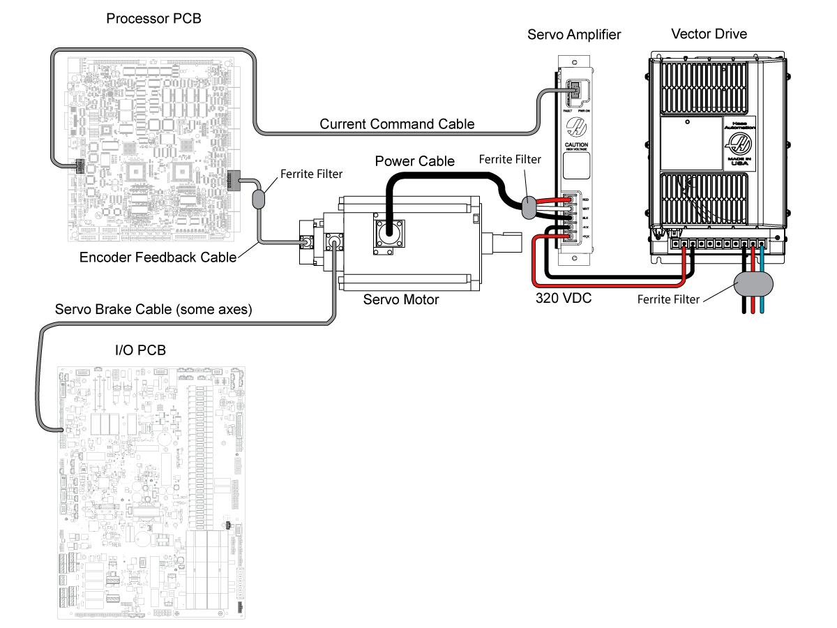

Serial Data Communication Faults / Electrical Noise
Os servomotores Sigma-5, codificadores sem contato output o sinal de dados serial ao controle. Se o sinal de dados serial está ausente ou se torna não confiável o controle gerará um erro de comunicação serial de dados. O ruído elétrico pode fazer com que o sinal de dados serial do codificador se torne não confiável e cause alarmes falsos. Siga o guia de solução de problemas abaixo para ajudar a eliminar o ruído no sistema.
  1. Aterramento incorreto da máquina. Certifique-se que o tamanho do fio terra está correto. Também o fio de terra deve funcionar todo o caminho de volta para o painel elétrico.
  2. Ruído de outros equipamentos. Certifique-se de que a máquina não partilha o serviço elétrico com outra máquina.
  3. Conectores de dados do codificador frouxo no PWB ou no codificador do motor, pode fazer com que os dados seriais se tornem não confiáveis. Consulte a secção Cabo do processador/codificador principal abaixo.
  4. Conectores de ligação à terra ou de alimentação de alta tensão soltos induzirão ruído no sistema.
    • compartimento elétrico verifique se há conexão solta em todos os terminais de energia de ligação à terra e de alta tensão (o vector drive, contactores Wye-Delta, transformador, etc.).
    • anexo verifique se há conectores de terminal soltos.
    • cabeça do spindle verifique se há terminais de ligação à terra e de alimentação do motor soltos.
  5. Os filtros de ferrite suprimem o ruído de alta frequência produzido pelos amplificadores e vector drive, quando os servos estão ligados. Certifique-se de que estão instalados em:
    • Cabos de dados do codificador. Certifique-se de que existe um filtro de ferrite P/N 64 1252 instalado em todos os cabos de dados do codificador.
    • Cabos de potência do motor do eixo. Certifique-se de que há um filtro de ferrite P/N 64-1252 instalado nos cabos de alimentação do motor dos eixos X, Y, Z [1].
    • Cabos do motor do spindle. Certifique-se de que existe um filtro de ferrite instalado na excentricidade do motor do vector drive.
A imagem mostra a instalação correta dos filtros de ferrite no vector drive:
Um filtro de ferriteP/N 64-1252 nos cabos preto e branco dos Terminais Regen 1 e 2 com um filtro de ferrite grande P/N 64-1254 nos condutores do motor nos terminais 9, 10 e 11. Certificando-se de que o aterramento está do lado de fora do filtro de Ferrite.
  1. Roteamento de cabos. Certifique-se de que o cabo do codificador está separado dos cabos do spindle/eixo/bomba de alta potência.
