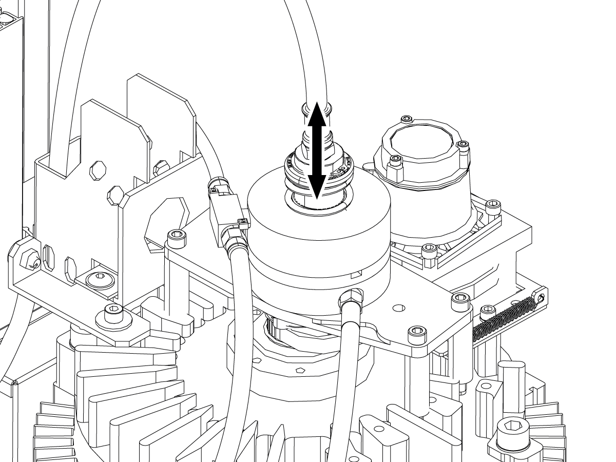

Coolant (TSC Only)
Korektivni ukrepi:
Odstranite pokrov glave in preverite tesnjenje spoja TSC. Puščanje enote za sistem emulzije lahko povzroči, da emulzija vdre v motor in izpere mast iz ležajev.
