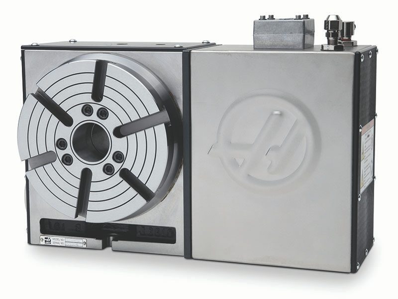

Haas HRT210HT 转台采用高扭矩伺服电机,主轴在重力切割时的扭矩可达 385 ft-lb(522 牛米 ),这一数值比我们的标准 HRT210 高出 83%。该坚固耐用的、重型工作台可垂直或水平安装,卡盘和夹具可通过六个精密 T 型槽和中心通孔,以螺栓轻松固定至工作台。
说明:必须配备带有第 4 轴驱动以及 100.19.000.1100 版或更新版本 NGC 软件的 Haas 铣床,才能真正实现第 4 轴运行。 单机运行需要  2021 年 11 月 10 日后发货的 Haas 转台控制柜,其软件版本为 26.32 或更新版本。
  • 高扭矩伺服电机
  • 385 ft-lb(522 牛米 )主轴扭矩
  • 采用即插即用连接轻松连接到 Haas 机床
  • 行业领先的性能和功能
  • 重型设计
  • 美国制造
