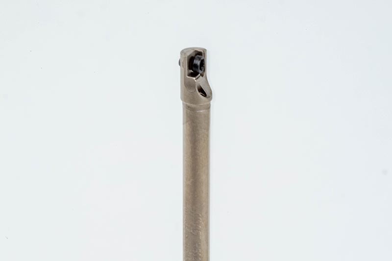

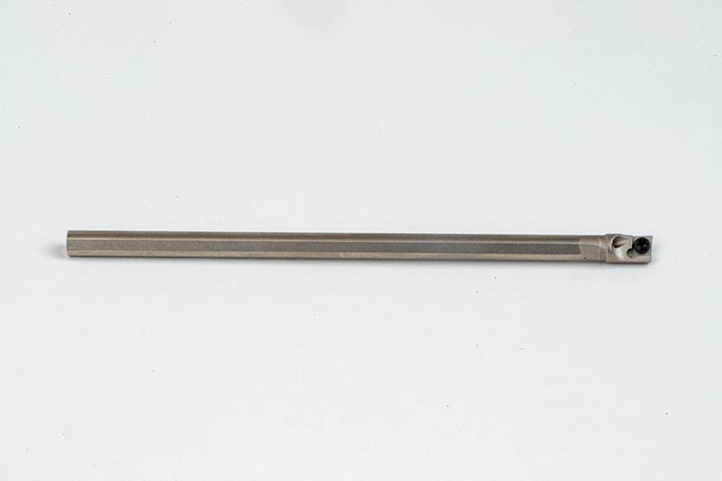

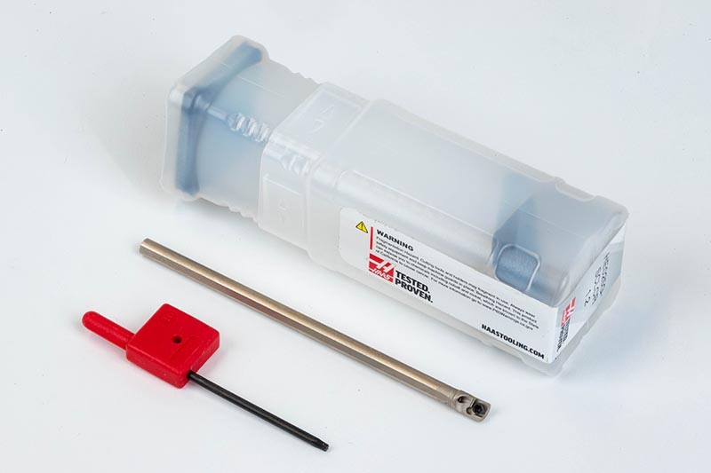

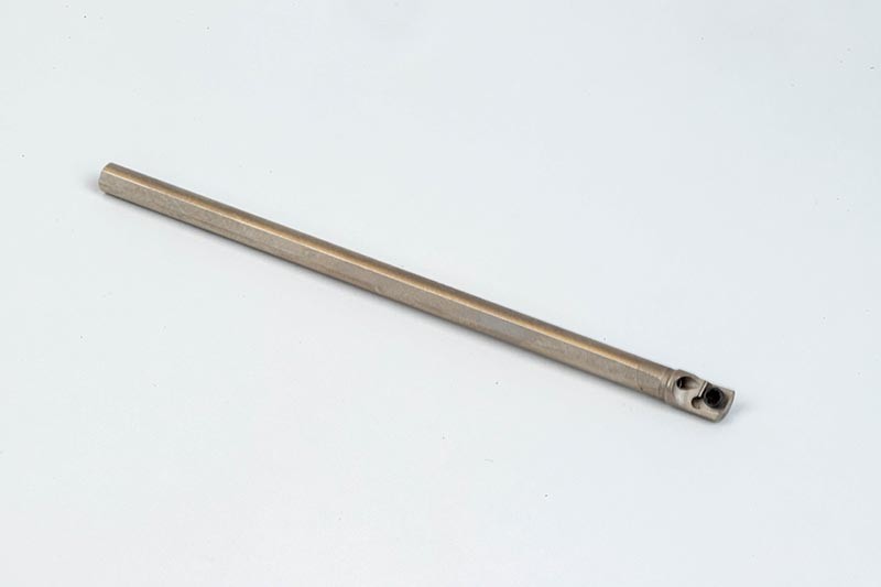

E025G-SCLCR1.2, 5/32 Zoll Ø Interne (ID) Bohrstange mit Hartmetall-Schaft, rechtsgängig, Schraubverriegelung, Kühlmittel für Durchgangswerkzeuge
Teilenummer: 01-0254
HE025G-SCLCR1.2
Kundenbewertung:
Preis: $136.95 ( / Einheit)
$109.97
$104.47 (Speichern 5%)
Messsystem Inch – ANSI
Stangentyp E – Hartmetall-Schaft + Kühlmittel
Einspann-Typ S - Anschrauben
Werkzeugausrichtung Intern
Werkzeuggriff Rechts
Schneidplattenart C-Ausführung – 80° rhombisch
[ØD] Min. Bearbeitungsdurchmesser 0,197 Zoll
[ØDMM] Schaftdurchmesser 0,1563 Zoll
[OAL] Gesamtlänge 3,5 Zoll
[H] Schafthöhe 0,15 Zoll
[S] Abstand zur Schneidplattenmitte 0,098 Zoll
[°] Voreilwinkel 95 Grad
[IC] Beschrifteter Kreisdurchmesser 0,138 Zoll\3,5 mm
[D1] Größe des Schneidplattenlochs 0,075 Zoll \ 1,9 mm
Abbildung 1
Durch Werkzeug-Kühlmittel Ja
Gewicht 0,1 lb \ 0,1 kg
Ursprungsland Südkorea
