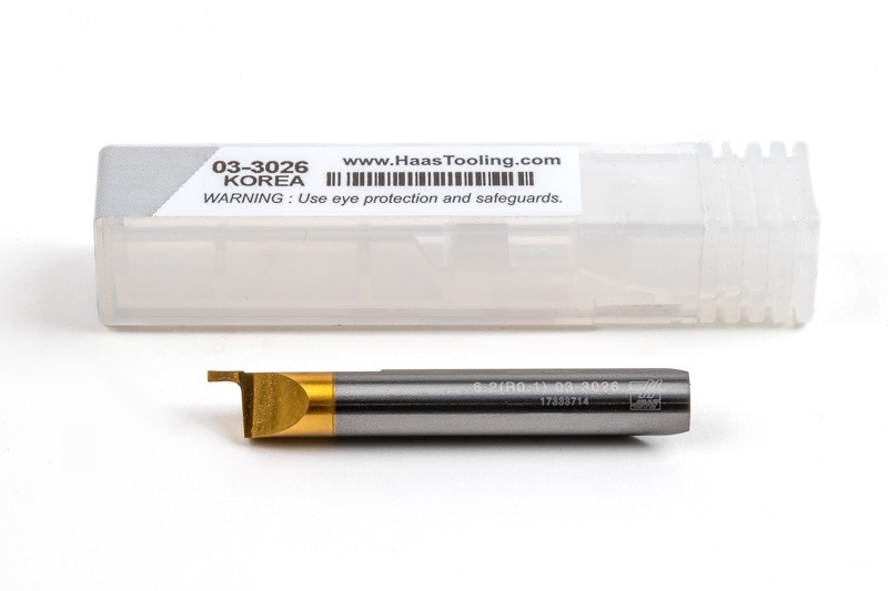

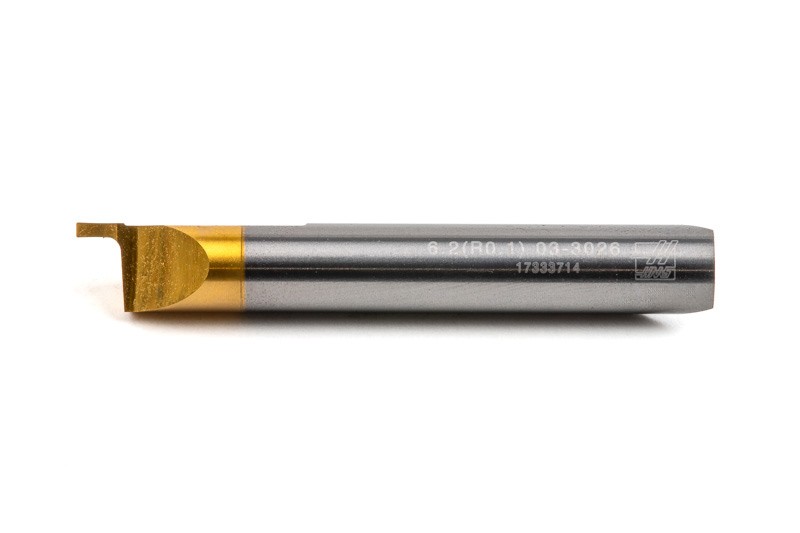

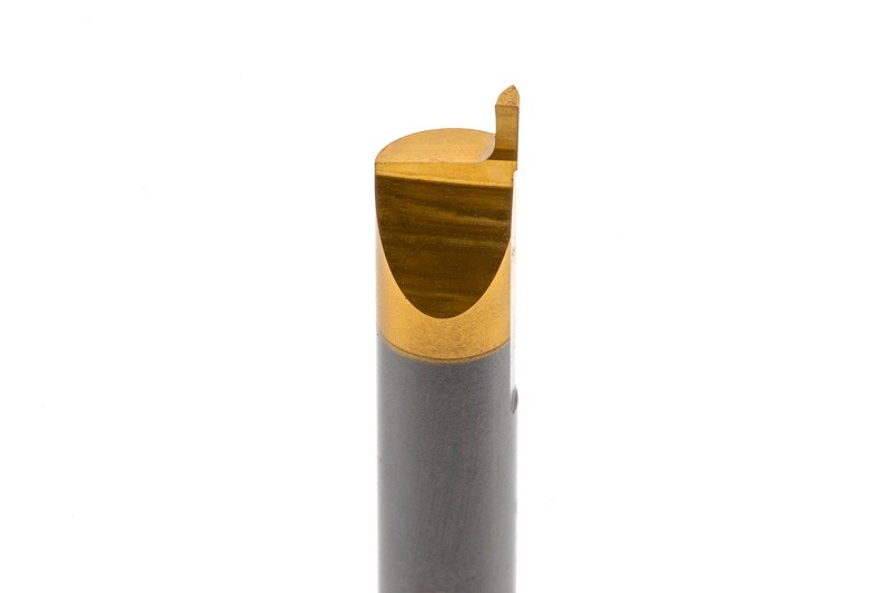

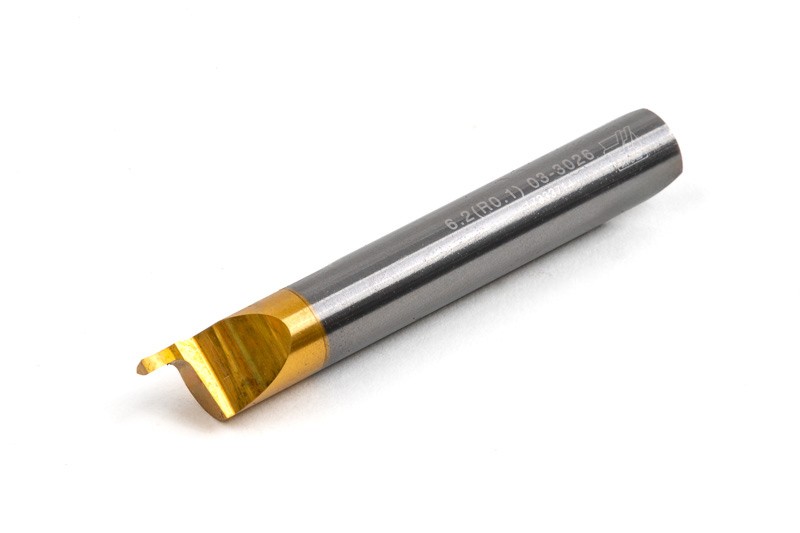

HMFGE-6, 6 mm Ø Externes Hartmetall (AD) Werkzeug zum axialen, mikroskopischen Einstechen für Nutenbearbeitung, 1-mm-Berabeitungsbreite, rechtsgängig
Teilenummer: 03-3026
MICRO TURN, HMFGE-6R6.2-15-10-20 TIN

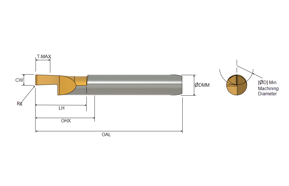

Typ Werkzeug
Art der Werkzeugbahn Axiales Einstechen für Nutenbearbeitung
Werkzeugausrichtung Extern
Werkzeuggriff Rechts
Schneidplattenart HMFGE- Externes axiales Einstechen für Nutenbearbeitung
Primäres Werkstückmaterial P – Stahl, K – Gusseisen
Sekundäres Werkstückmaterial M – Edelstahl, S - Hochtemperatur-Legierungen
Material Hartmetall
Ummantelung TiN
Anschlussgröße 6
[ØD] Min. Bearbeitungsdurchmesser 0,244 Zoll \ 6,2 mm
[ØDMM] Schaftdurchmesser 0,236 Zoll\6,0 mm
[LH] Kopflänge 0,591 Zoll\15,0 mm
[OAL] Gesamtlänge 1.693 Zoll/43,0 mm
[OHX] Maximaler Überhang 0,81 Zoll \ 20,5 mm
[CW] Zerspanungsbreite 0,039 Zoll \ 1,0 mm
[RE] Eckradius 0,004 Zoll \ 0,1 mm
[T-MAX] Maximale Tiefe 0,079 Zoll \ 2,0 mm
[S] Abstand zur Schneidplattenmitte 0,116 Zoll \ 2,95 mm
Gewicht 0,1 lbs \ 0,1 kg
