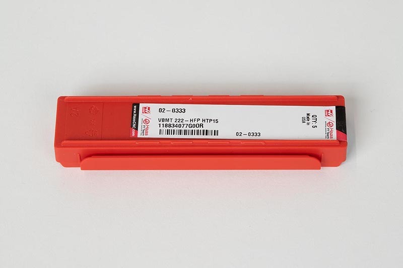

VBMT222-HFP/VBMT110308-HFP, Hartmetall-Wendeschneidplatte, 35°-Rautenform, Güte HTP15, 5er-Pack
Teilenummer: 02-0333
VBMT 222-HFP HTP15

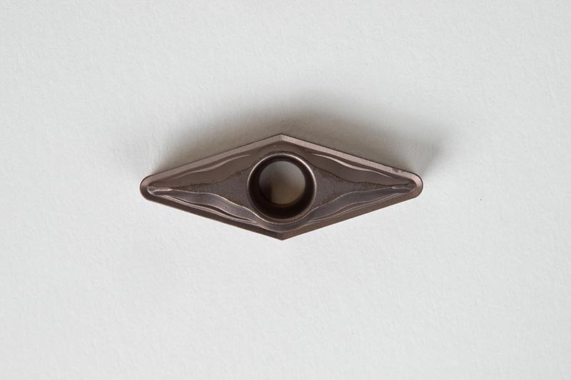

Einspann-Typ S - Anschrauben
Schneidplattenart V-Ausführung – 35° rhombisch
Primäres Werkstückmaterial P – Stahl
Sekundäres Werkstückmaterial K – Gusseisen
Güte HTP15- Leicht Unterbrochen
Material Hartmetall
Spanzerkleinerer HFP – Stehbackenspanner
[IC] Beschrifteter Kreisdurchmesser 0,25 Zoll \ 6,35 mm
[D1] Größe des Schneidplattenlochs 0,11 Zoll \ 2,8 mm
[L10] Länge der Schnittkante 0,436 Zoll \ 11,07 mm
[S] Schneidplattendicke 0,125 Zoll \ 3,18 mm
[RE] Eckradius 0,0315 Zoll \ 0,8 mm
Gewicht 0,1 lb \ 0,1 kg
Ursprungsland Indien
