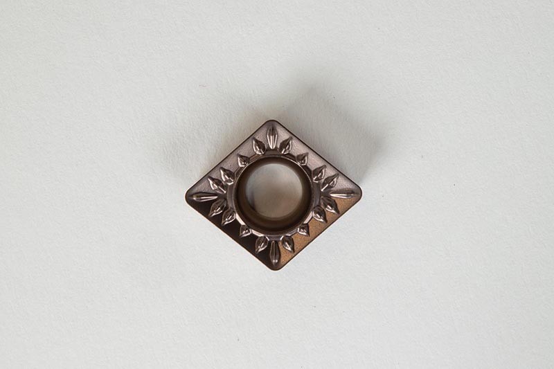

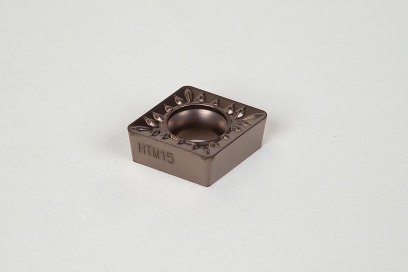

CCMT3252-HMP/CCMT09T308-HMP, Hartmetall-Wendeschneidplatte, 80°-Rautenform, Güte HTM15, 5er-Pack
Teilenummer: 02-0362
CCMT 3252-HMP HTM15

Einspann-Typ S - Anschrauben
SchneidplattenartThe shape of the insert: round, square, diamond, octagonal, etc. The shape of the insert defines the point angle, which determines the strength of the cutting edge, the ability to cut fine features, and the number of indexable cutting edges available. C-Ausführung – 80° rhombisch
Primäres Werkstückmaterial M – Edelstahl
Sekundäres Werkstückmaterial P – Stahl, S – Hochtemperatur-Legierungen
GüteThe type of coating on the insert, which determines the toughness and wear resistance of the insert, as well as the types of material for which the insert can be used. HTM15- Leicht Unterbrochen
Material Hartmetall
Spanzerkleinerer HMP - Mittel positiv
[IC] Beschrifteter Kreisdurchmesser 0,375 Zoll \ 9,53 mm
[D1] Größe des Schneidplattenlochs 0,173 Zoll\4,4 mm
[L10] Länge der Schnittkante 0,381 Zoll \ 9,67 mm
[S] Schneidplattendicke 0,156 Zoll \ 3,97 mm
[RE] Eckradius 0,0315 Zoll \ 0,8 mm
Gewicht 0,1 lb \ 0,1 kg
Ursprungsland Indien
