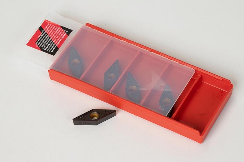

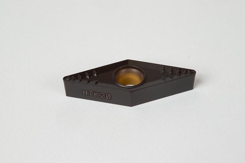

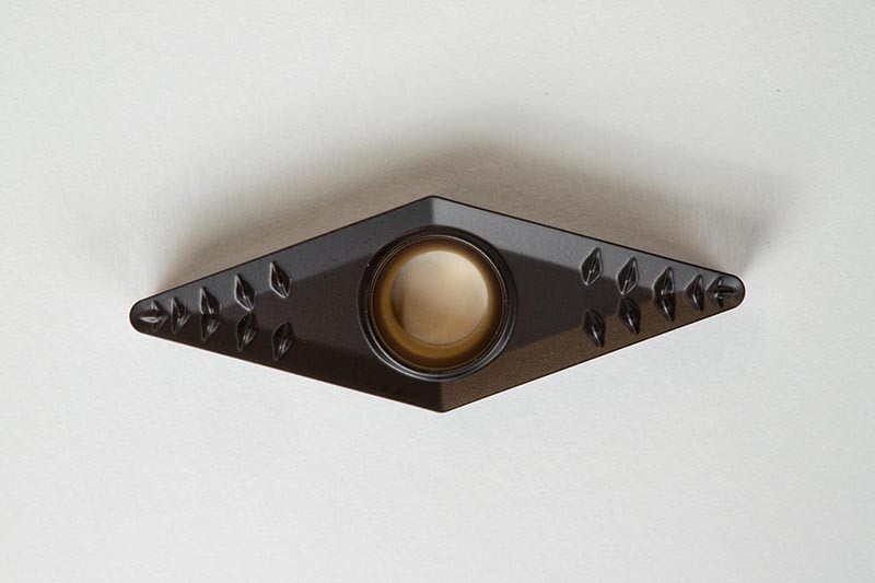

VBMT332-HMP/VBMT160408-HMP, Hartmetall-Wendeschneidplatte, 35°-Rautenform, Güte HTK10, 5er-Pack
Teilenummer: 02-0416
VBMT 332-HMP HTK10
Preis: 23.95 ( / Einheit)
Preis: 440.95 ( / Einheit)
Preis: 126.95 ( / Einheit)
Preis: 16.95 ( / Einheit)
Preis: 76.95 ( / Einheit)
Preis: 177.95 ( / Einheit)
19.97
ISO Materialtabelle
P - STAHL
M - EDELSTAHL
K - GUSSEISEN
N - ALUMINIUM UND BUNTMETALLE
H - GEHÄRTETE METALLE
- PRIMÄRES WERKSTÜCKMATERIAL
Einspann-Typ S - Anschrauben
Schneidplattenart V-Ausführung – 35° rhombisch
Primäres Werkstückmaterial K – Gusseisen
Sekundäres Werkstückmaterial P – Stahl
Güte HTK10- Leicht unterbrochen
Material Hartmetall
Spanzerkleinerer HMP - Mittel positiv
[IC] Beschrifteter Kreisdurchmesser 0,375 Zoll \ 9,53 mm
[D1] Größe des Schneidplattenlochs 0,173 Zoll\4,4 mm
[L10] Länge der Schnittkante 0,654 Zoll \ 16,61 mm
[S] Schneidplattendicke 0,187 Zoll \ 4,76 mm
[RE] Eckradius 0,0315 Zoll \ 0,8 mm
Gewicht 0,1 lb \ 0,1 kg
Ursprungsland Indien
