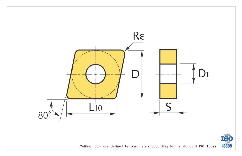

CNMG432-HRH/CNMG120408-HRH, Hartmetall-Wendeschneidplatte, 80°-Rautenform, Güte HTP15, 5er-Pack
Teilenummer: 02-0545
CNMG 432-HRH HTP15
Preis: 23.95 ( / Einheit)
Preis: 423.95 ( / Einheit)
Preis: 126.95 ( / Einheit)
Preis: 16.95 ( / Einheit)
Preis: 76.95 ( / Einheit)
Preis: 177.95 ( / Einheit)
Einspann-Typ M – Mehrfachverriegelung, D – Doppelklemme
Schneidplattenart C-Ausführung – 80° rhombisch
Primäres Werkstückmaterial M – Edelstahl, P - Stahl
Sekundäres Werkstückmaterial K – Gusseisen
Güte HTP15- Leicht Unterbrochen
Material Hartmetall
Spanzerkleinerer HRH – Stark Aufrauen
[IC] Beschrifteter Kreisdurchmesser 0,5 Zoll / 12,7 mm
[D1] Größe des Schneidplattenlochs 0,203 Zoll \ 5,16 mm
[L10] Länge der Schnittkante 0,508 in/12,9 mm
[S] Schneidplattendicke 0,187 Zoll \ 4,76 mm
[RE] Eckradius 0,0315 Zoll \ 0,8 mm
Gewicht 0,1 lb \ 0,1 kg
Ursprungsland Indien
