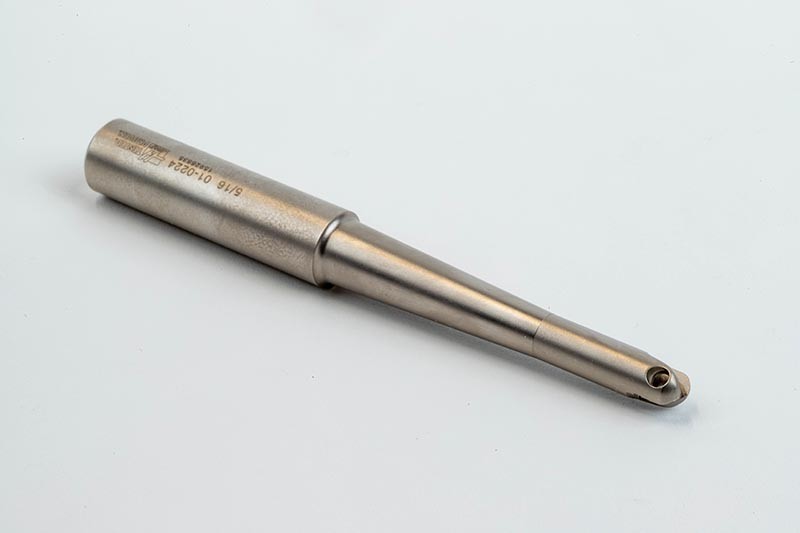

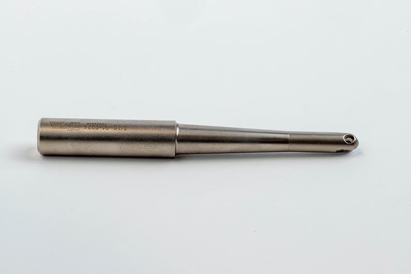

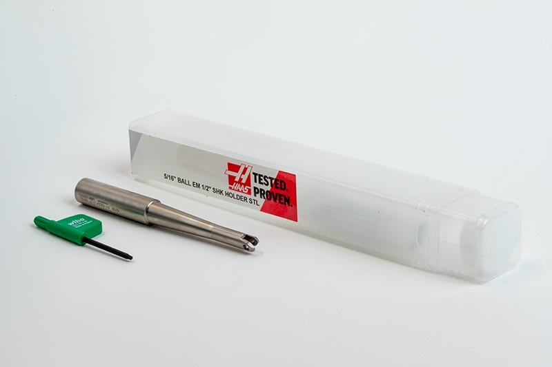

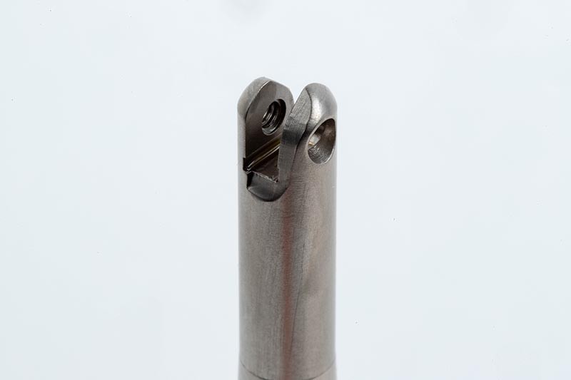

Indexierbarer Kugelfräser mit 5/16"-Durchmesser, 1/2"-konischer Stahlschaft x 4-3/8"-Gesamtlänge x 1"-Einsatzlänge, 1 Wendeschneidplatte
Teilenummer: 01-0224
5/16" BALL EM 1/2" SHK HOLDER STL
Preis: 136.95 ( / Einheit)
89.97
  • Technische Details
  • 3D-Modell (ZIP)
Messsystem Inch – ANSI
Werzeug oder Schneidplatte Werkzeug
Material Stahl
Schaft-Typ Glatt
[ØDC] Zerspanungsdurchmesser 0,3125 Zoll \ 5/16″
[ØDMM] Schaftdurchmesser 0,5 Zoll
[ØN] Halsdurchmesser 0,281 Zoll
[OAL] Gesamtlänge 4,375 Zoll
[LH] Kopflänge 1,0 Zoll
[LN] Halslänge 2,5 Zoll
[R1] Radius 0,156 Zoll
[θ] Winkel 3,4
[Z] Anzahl der Zerspanungszähne 1
Gewicht 0,3 lb \ 0,1 kg
Ursprungsland Südkorea
