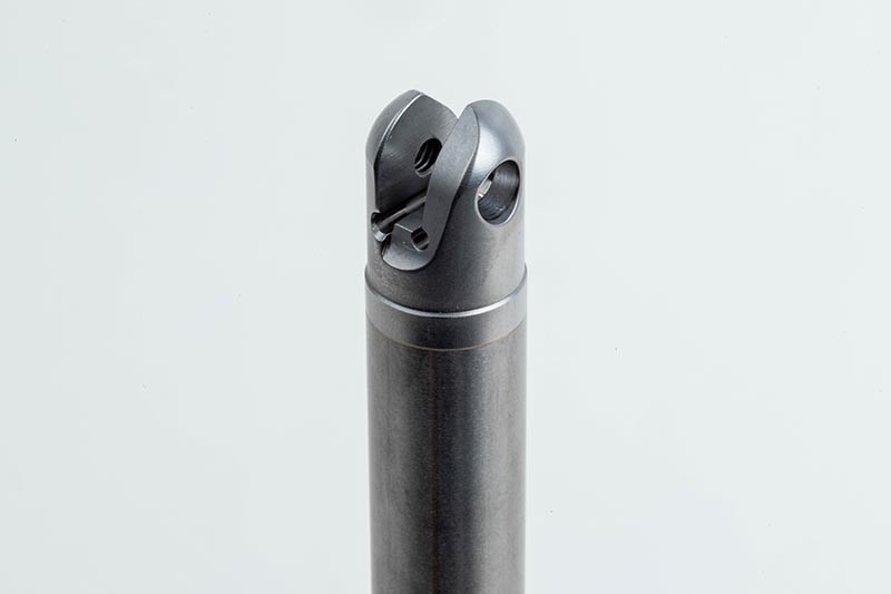

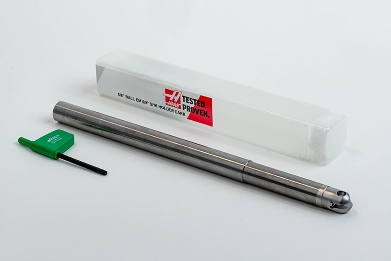

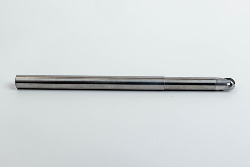

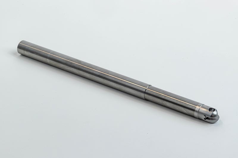

Indexierbarer Kugelfräser mit 5/8"-Durchmesser, 5/8"-gerader Hartmetall-Schaft x 9-7/8"-Gesamtlänge x 3-3/16"-Halslänge, 1 Wendeschneidplatte
Teilenummer: 01-0234
5/8" BALL EM 5/8" SHK HOLDER CARB
Preis: $404.95 ( / Einheit)
$303.97
$288.77 (Speichern 5%)
  • Technische Details
  • 3D-Modell (ZIP)
Messsystem Inch – ANSI
Werzeug oder Schneidplatte Werkzeug
Material Hartmetall
Schaft-Typ Glatt
[ØDC] Zerspanungsdurchmesser 0,625 Zoll \ 5/8″
[ØDMM] Schaftdurchmesser 0,625 Zoll
[ØN] Halsdurchmesser 0,609 Zoll
[OAL] Gesamtlänge 9,875 Zoll
[LH] Kopflänge 0,813 Zoll (21,4 mm)
[LN] Halslänge 3,188 Zoll
[R1] Radius 0,313 in
[Z] Anzahl der Zerspanungszähne 1
Gewicht 1,6 lb \ 0,7 kg
