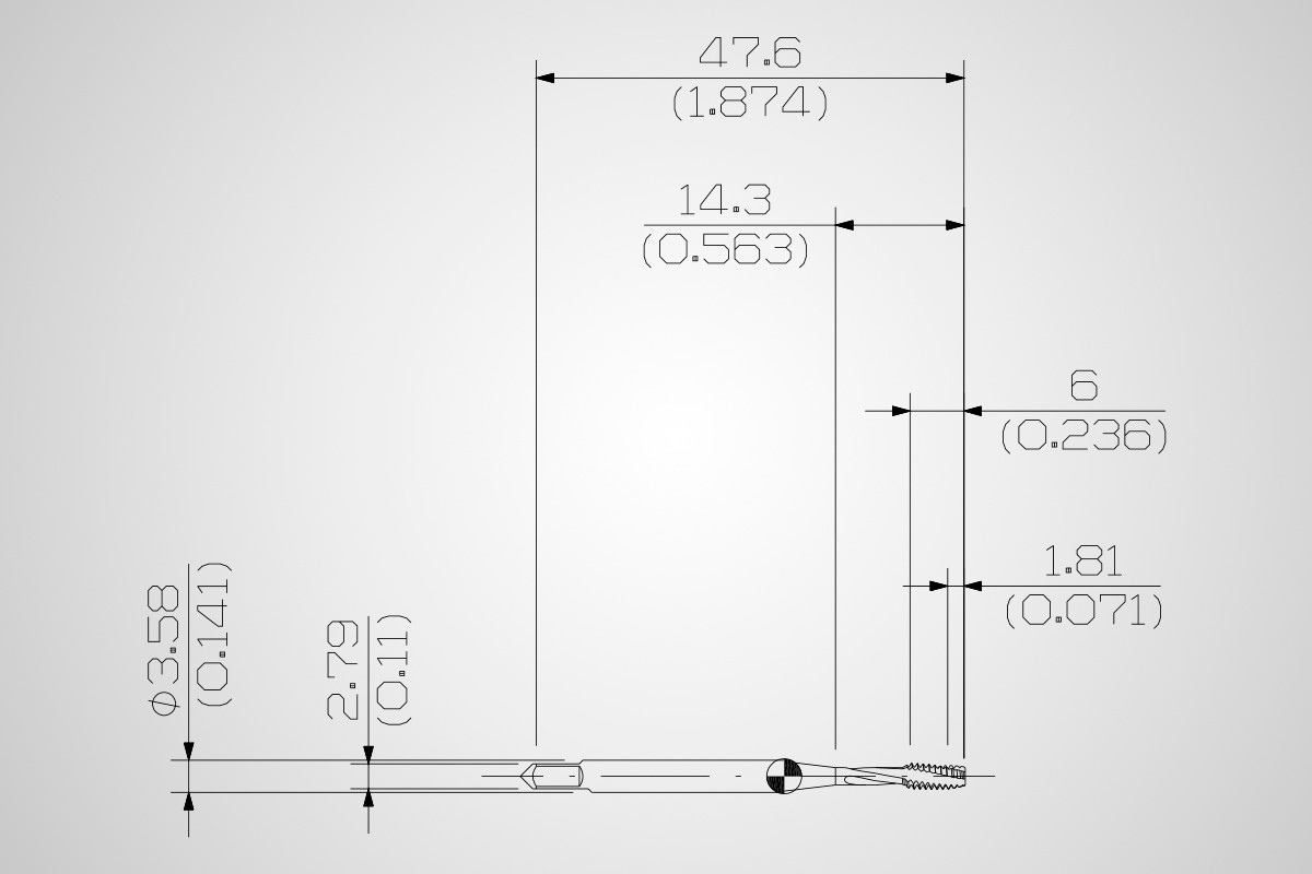

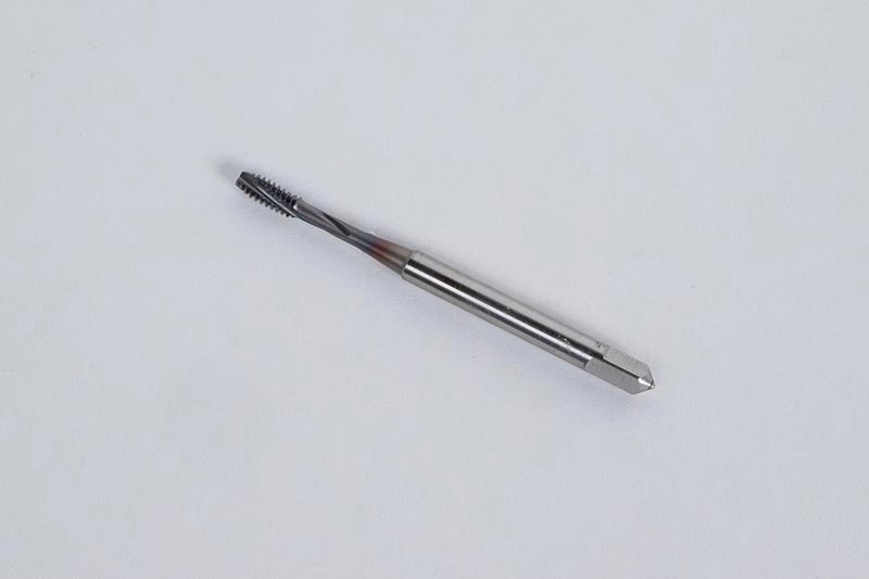

#4-40 UNC HSS-E Spiralnutengewindebohrer, 0,141" Schaft x 0,236" Gewindelänge, 2,5 x Tiefe, verbesserter Anschnitt, 3 Schneiden, H2, TiCN-beschichtet
Teilenummer: 03-0194
4-40 SP FL TI & NI ALLOY TAP
Preis: 19.95 ( / Einheit)
12.97
Messsystem Inch – ANSI
Gewinde-Serie UNC – Vht. Grob
Gewindegröße #4-40
Primäres Werkstückmaterial S – Hochtemperatur-Legierungen
Sekundäres Werkstückmaterial P – Stahl, H – Gehärtete Materialien
Gewindebohrer-Typ Spiralnut
Fasen-Typ Modifiziertes Bottoming
Schaft-Typ Viereckig
Material HSS-E
Ummantelung TiCN
[TPI] Gewinde pro Zoll 40 Gg/Zoll
Gewindebohrer-Durchmesser 0,091 Zoll
[ØDC] Zerspanungsdurchmesser 0,112 Zoll
[ØDMM] Schaftdurchmesser 0,141 Zoll
[L2] Fasenlänge 2P - 3P
[L1] Gewindelänge 0,236 Zoll
[LU] Nutzlänge 0,563 Zoll
[OAL] Gesamtlänge 1,874 Zoll
[SS] Quadratisches Format 0,11 Zoll
[NOF] Anzahl der Nuten 3
[FHA°]-Spiralwinkel 15
Länge / Durchmesser 2,5 X Tiefe
Grenze der Steigung H2
Gewicht 0,1 lb \ 0,1 kg
Ursprungsland Südkorea
