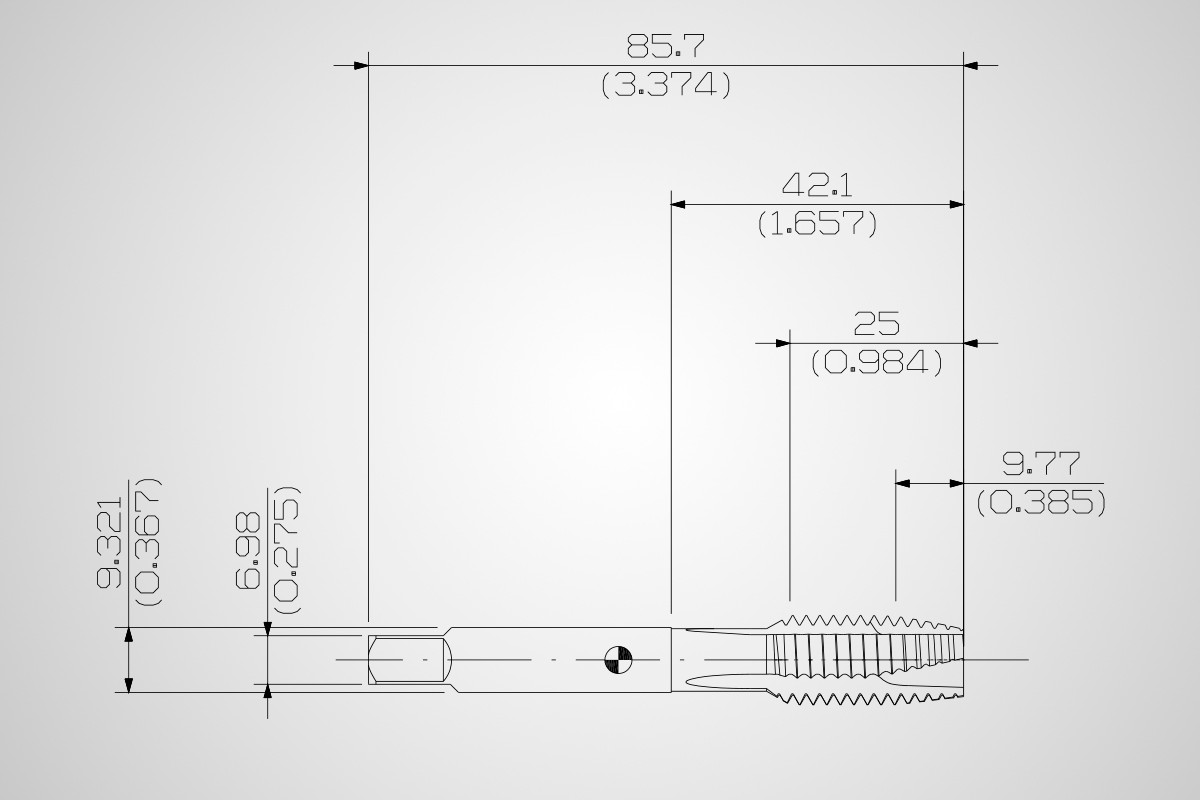

1/2"-13 UNC HSS-E Spiralgewindebohrer, 0,367" Schaft x 0,984" Gewindelänge, 3 x Tiefe, Stecker, 3 Schneiden, H3, TiCN-beschichtet
Teilenummer: 03-0217
1/2-13 SP PT TI & NI ALLOY TAP
Preis: 36.95 ( / Einheit)
24.97
Messsystem Inch – ANSI
Gewinde-Serie UNC – Vht. Grob
Gewindegröße 1/2 Zoll-13
Primäres Werkstückmaterial S – Hochtemperatur-Legierungen
Sekundäres Werkstückmaterial H – Gehärtete Materialien, P – Stahl
Gewindebohrer-Typ Spiral(spitze)
Fasen-Typ Stecker
Schaft-Typ Viereckig
Material HSS-E
Ummantelung TiCN
[TPI] Gewinde pro Zoll 13 Gg/Zoll
Gewindebohrer-Durchmesser 0,423 Zoll
[ØDC] Zerspanungsdurchmesser 0,5 Zoll
[ØDMM] Schaftdurchmesser 0,367 Zoll
[L2] Fasenlänge 4P - 5P
[L1] Gewindelänge 0,984 in
[LU] Nutzlänge 1,657 Zoll
[OAL] Gesamtlänge 3,374 Zoll
[SS] Quadratisches Format 0,275 Zoll
[NOF] Anzahl der Nuten 3
[FHA°]-Spiralwinkel 0
Länge / Durchmesser 3 X Tiefe
Grenze der Steigung H3
Gewicht 0,1 lb \ 0,1 kg
Ursprungsland Südkorea
Fasen-Typ Stecker
Material HSS-E
Ummantelung TiCN
