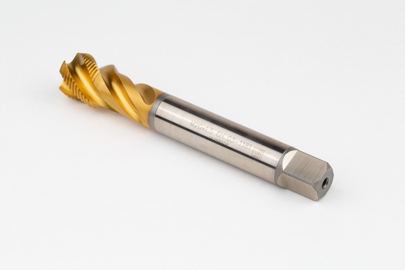

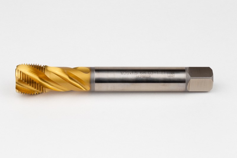

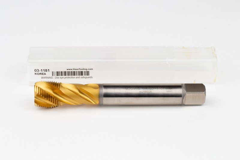

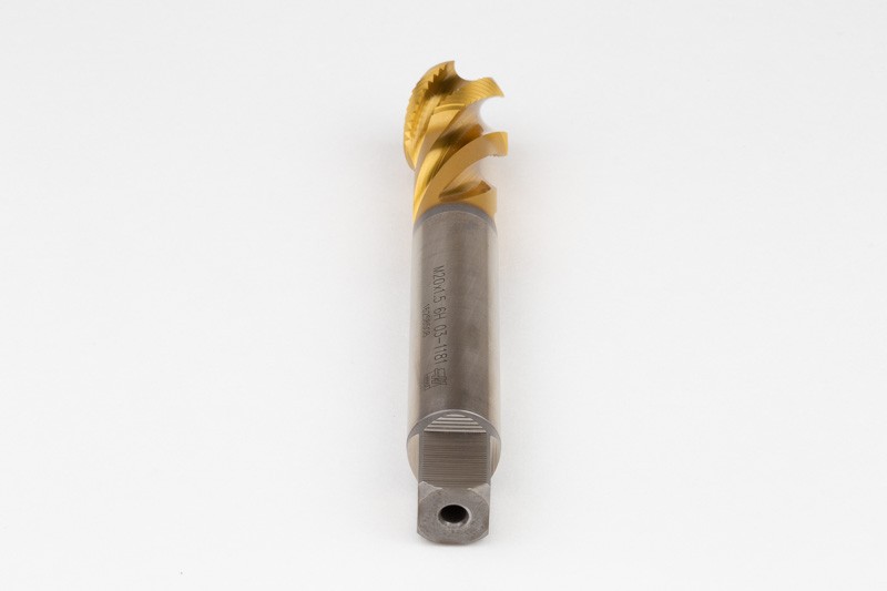

M20x1,5 MF HSS-E Spiralnutengewindebohrer, Schaft 16 mm x Gewindelänge 17 mm, 2,5 x Tiefe, modifizierter Anschnitt, 4 Schneiden, 6H, TiN-beschichtet
Teilenummer: 03-1181

Messsystem Metrisch – ISO
Gewinde-Serie MF – Metrisch Fein
Gewindegröße M20x1,5
Primäres Werkstückmaterial M – Edelstahl, P – Stahl, N – Aluminium, K – Gusseisen
Gewindebohrer-Typ Spiralnut
Fasen-Typ Modifiziertes Bottoming
Schaft-Typ Viereckig
Material HSS-E
Ummantelung TiN
[TP] Gewindeganghöhe 1,5 mm
Gewindebohrer-Durchmesser 18,5 mm
[ØDC] Zerspanungsdurchmesser 20,0 mm
[ØDMM] Schaftdurchmesser 16,0 mm
[L2] Fasenlänge 2P - 3P
[L1] Gewindelänge 17,0 mm
[LU] Nutzlänge 50,0 mm
[OAL] Gesamtlänge 125,0 mm
[SS] Quadratisches Format 12,0 mm
[NOF] Anzahl der Nuten 4
[FHA°]-Spiralwinkel 40
Länge / Durchmesser 2,5 X Tiefe
Grenze der Steigung 6H
Gewicht 0,4 lb \ 0,2 kg
Ursprungsland Südkorea
