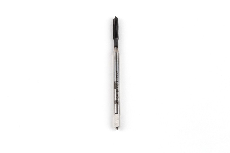

M2,5x0,45 M HSS-E Spiralgewindebohrer, 2,8 mm Schaft x 9 mm Gewindelänge, 3XD, Fertigschneider, 3 Schneiden, 6HX, Hardslick-beschichtet
Teilenummer: 03-1601
M2.5 × 0.45 TAP SP PT SS HARDSLICK

Messsystem Metrisch – ISO
Gewinde-Serie M – Metrisch
Gewindegröße M2,5x0,45
Primäres Werkstückmaterial M – Edelstahl, P - Stahl
Sekundäres Werkstückmaterial S – Hochtemperatur-Legierungen
Gewindebohrer-Typ Spiral(spitze)
Fasen-Typ Stecker
Schaft-Typ Viereckig
Material HSS-E
Ummantelung Hardslick
[TP] Gewindeganghöhe 0,45 mm
Gewindebohrer-Durchmesser 1,75 mm
[ØDC] Zerspanungsdurchmesser 2,5 mm
[ØDMM] Schaftdurchmesser 2,8 mm
[L2] Fasenlänge 4P - 5P
[L1] Gewindelänge 9,0 mm
[LU] Nutzlänge 15,0 mm
[OAL] Gesamtlänge 50,0 mm
[SS] Quadratisches Format 2,1 mm
[NOF] Anzahl der Nuten 3
[FHA°]-Spiralwinkel 0
Länge / Durchmesser 3 X Tiefe
Grenze der Steigung 6HX
Gewicht 0,1 lb \ 0,1 kg
Ursprungsland Südkorea
