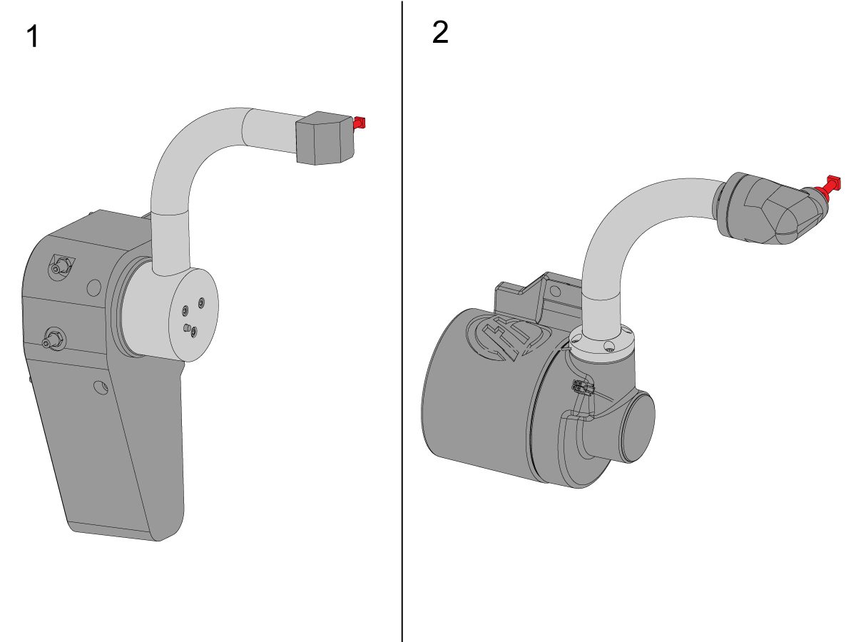

Dieses Verfahren zeigt, wie der Messtaster an Maschinen der ATP- oder ST-Serie ausgetauscht wird. Dieses Verfahren kann auf allen ST-Maschinen durchgeführt werden, auf denen ATPs bereits installiert sind.
Dieses Dokument gilt für die folgenden Service-Kits:
  • 93-32-0425     MESSTASTER, R-TS20 M-T18 LTP 4 PIN
  • 93-1000822     WERKZEUG-VOREINSTELLARM DREHMASCHINE ST-10 2022
  • 93-1000823     WERKZEUG-VOREINSTELLARM DREHMASCHINE ST-15 2022
Maschinenanforderungen:
  • Nicht kompakter ATP [1]
  • Kompakter ATP [2]

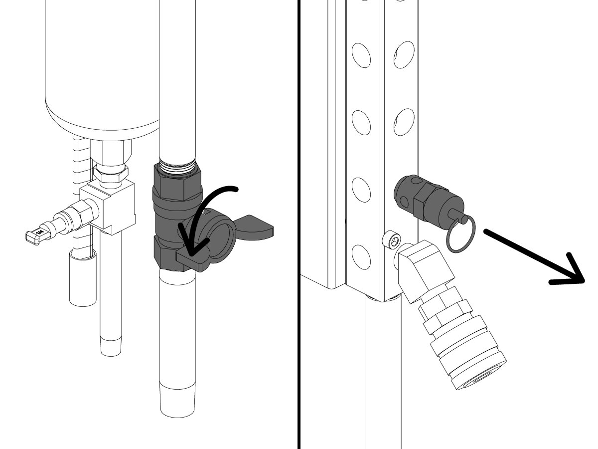

Sperren Sie den Hauptschutzschalter. Verwenden Sie ein zugelassenes Schloss mit einem zugelassenen Sicherheitsetikett.
Stellen Sie das Luftventil in die AUS Position und lassen Sie die überschüssige Luft ab.

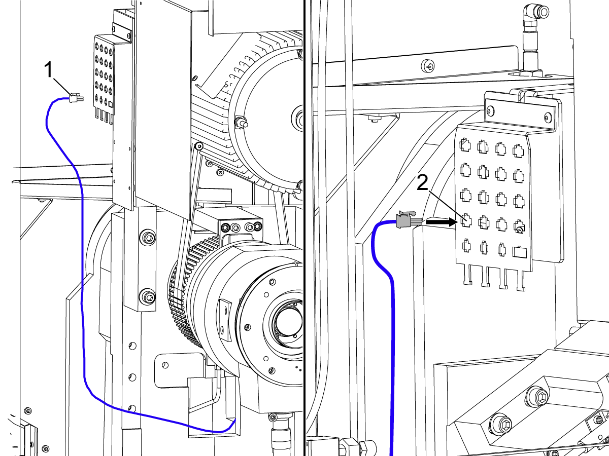

Heben Sie die Schaltplantafel [1] von der Seite der Maschine ab, um den Bereich hinter der Trennwand freizulegen.
Schieben Sie die Anschlussabdeckung [2] nach oben und suchen Sie das blaue Sensorkabel. Ziehen Sie dieses Kabel ab und entfernen Sie das blaue Kabel von allen Klettverschlüssen.

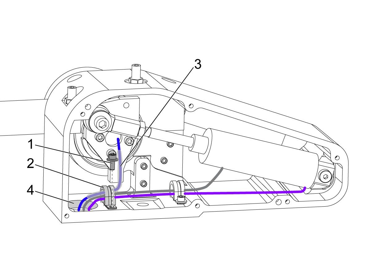

Nicht kompakter ATP
Schrauben Sie die Kabelschelle [2] ab, indem Sie die Schraube [1] entfernen.
Schieben Sie das blaue Kabel vorsichtig aus der Kabelhalterung und entfernen Sie die weiße Kabelschutzabdeckung [3].
Führen Sie zuletzt das blaue Kabel vorsichtig hoch durch das Loch [4].

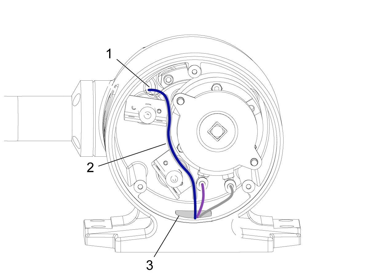

Kompakter APL
Schieben Sie das blaue Kabel [1] vorsichtig heraus und entfernen Sie die weiße Kabelschutzabdeckung [2].
Führen Sie das blaue Kabel vorsichtig hoch durch das Loch [3].

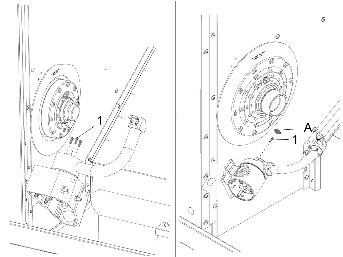

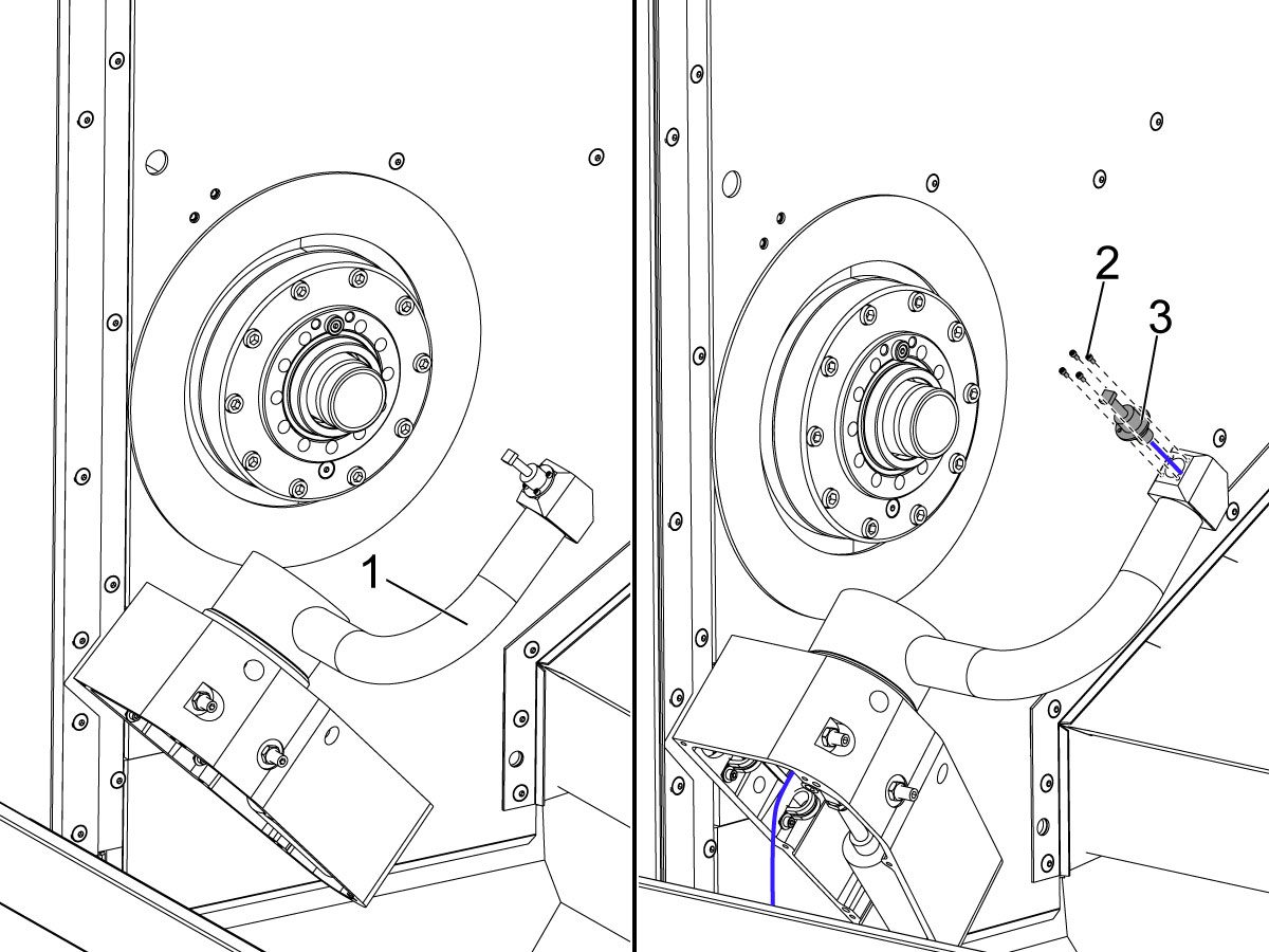

Schieben Sie den Arm nach unten [1] und entfernen Sie die Schrauben [2], mit denen der Messtaster [3] am Arm befestigt ist.
Führen Sie das Kabel vorsichtig weiter durch den Arm, indem Sie am Messtaster ziehen. Hören Sie auf, sobald das Kabel feststeckt, versuchen Sie NICHT weiter, es herauszuziehen.
Legen Sie den Messtaster an einem sicheren Ort und fahren Sie mit dem nächsten Schritt fort.
8

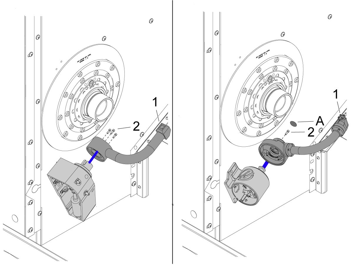

Entfernen Sie den Arm [1], indem Sie die Schrauben [2] lösen, mit denen der Arm an der Basis befestigt ist. Dadurch wird das Ende des blauen Kabels des Messtasters freigelegt, wo es höchstwahrscheinlich hängengeblieben ist.
HINWEIS: Für den rechts gezeigten kompakten ATP, entfernen Sie zuerst den Stopfen [A], der die Schraube abdeckt.
Führen Sie das Messtasterkabel weiter durch, bis es vollständig entfernt ist.

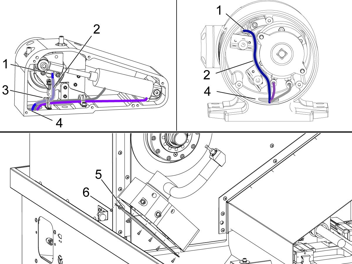

Bringen Sie den ATP-Arm wieder an der Basis an, indem Sie den Passstift und die Schrauben [1] in der Armbasis ausrichten.
HINWEIS: Für den kompakten ATP muss der Stopfen [A] wieder angebracht werden, der die Schraube abdeckt.
Drehen Sie die Kabelschutzabdeckung [2] wieder über das Messtasterkabel [1].
HINWEIS: Bei nicht kompakten ATPs, die links abgebildet sind, führen Sie das Messtasterkabel durch die Kabelschelle [3]. Befestigen Sie die Kabelhalterung wieder nach unten.
Führen Sie das Messtasterkabel nach unten in das Loch [4].
Befestigen Sie als Nächstes die Sockelabdeckung [5] mit den Schrauben [6] wieder am Sockel.
Verlegen Sie das blaue Messtasterkabel [1] wie gezeigt durch die Trennwand und nach oben zur Spindelkopfsicherung.
Schließen Sie das Kabel wieder an den richtigen Anschluss [2] mit der Bezeichnung "AUTOM. MESSEN DES MESSTASTERS" an.
Schalten Sie den Leistungsschalter wieder ein, schalten Sie die Druckluft ein und die Maschine ein.
Vergewissern Sie sich nach dem Einschalten der Maschine, dass das Kabel richtig angeschlossen ist, indem Sie den Sensor leicht berühren. Wenn der Sensor piept, ist das Kabel richtig verdrahtet und angeschlossen. Wenn der Sensor nicht piept, überprüfen Sie, ob das Kabelende mit dem richtigen Anschluss verbunden ist.
Sobald sichergestellt ist, dass der Sensor richtig angeschlossen ist, bringen Sie die Kontaktabdeckung [1] wieder an und stellen Sie sicher, dass die Klettbänder wieder befestigt sind, um das Sensorkabel zu halten.
Schieben Sie zuletzt die Schaltplantafel [2] wieder seitlich an die Maschine.
