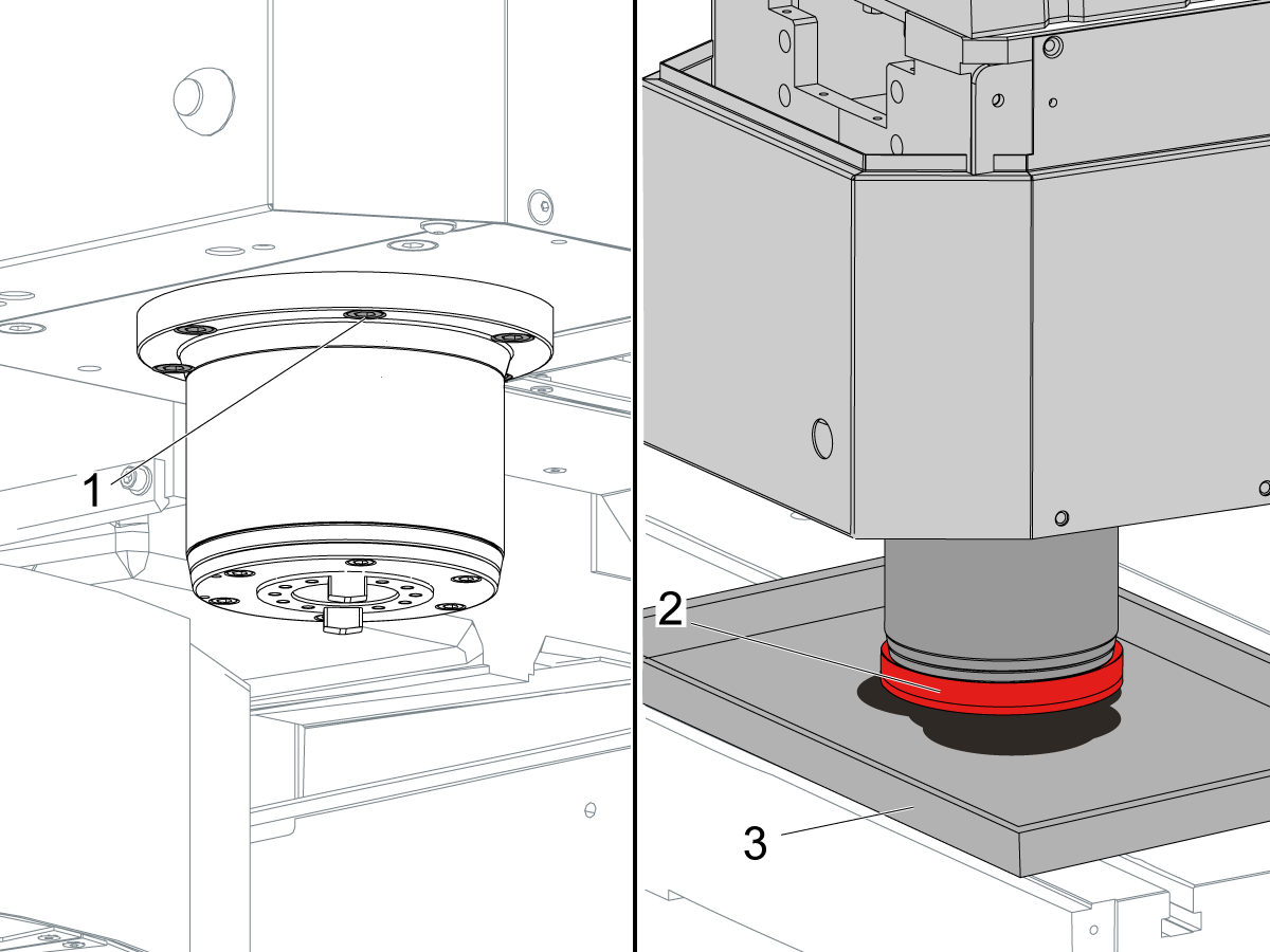

Asenna koon 1/8" NPT-pistoke [3] voiteluporttiin. Asenna pistoke [3] karan pinnan tasalle tai sen alle.
Aseta pöydälle öljyastia, jotta öljyvuodot saadaan talteen.
Löysää karan (6) ruuvia [1] noin (2) kierrosta.
Asenna karanpään suojus [2].
 Varoitus: Suojus on välttämätön. Se estää karan vaurioitumisen, kun kara koskettaa pöytää seuraavassa vaiheessa.
Nykäyssyötä Z-akselia negatiivisessa (-) suunnassa, kunnes kara koskettaa pöytää. Jos kara ei kosketa pöytää, laita karan alle puinen tai alumiininen lohko.
Irrota (6) karan ruuvia [1].
Nykäyssyötä Z-akselia positiiviseen (+) suuntaan, kunnes akseli on täysin ulkona karan päästä ja voidaan poistaa.
Poista korotuspalat [3].

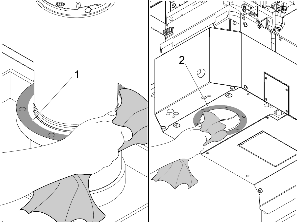

Puhdista ja kiveä karan laippa [1] ja karanpään pinta [2], jota karan laippa koskettaa.

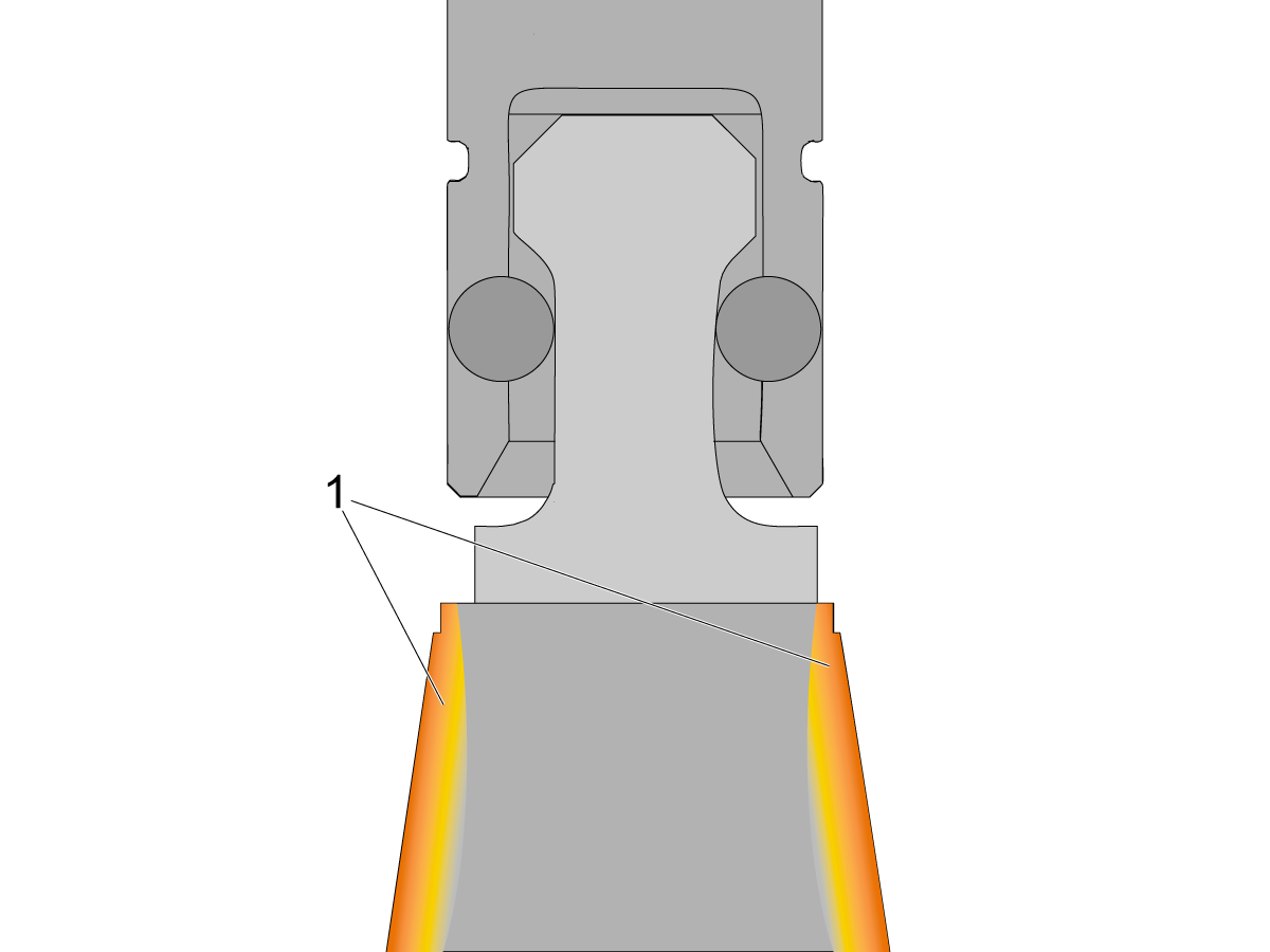

Vaihda siirtoputki [1], jos se on kulunut tai vaurioitunut.
Levitä ohut kerros litiumrasvaa näihin osiin:
  • siirtoputki [1]
  • siirtoputken o-renkaat [2]
  • tappikytkimen holkit [3]
Työnnä siirtoputki [1] takaisin karan tappikäytön kytkentään.
Aseta korotuspalat samaan kohtaan kuin edellinen kara.
Tarkista silmämääräisesti, että karan kytkimen sisällä on kolme holkkia [3]. Varmista, että ne ovat samanpituisia ja ehjiä.

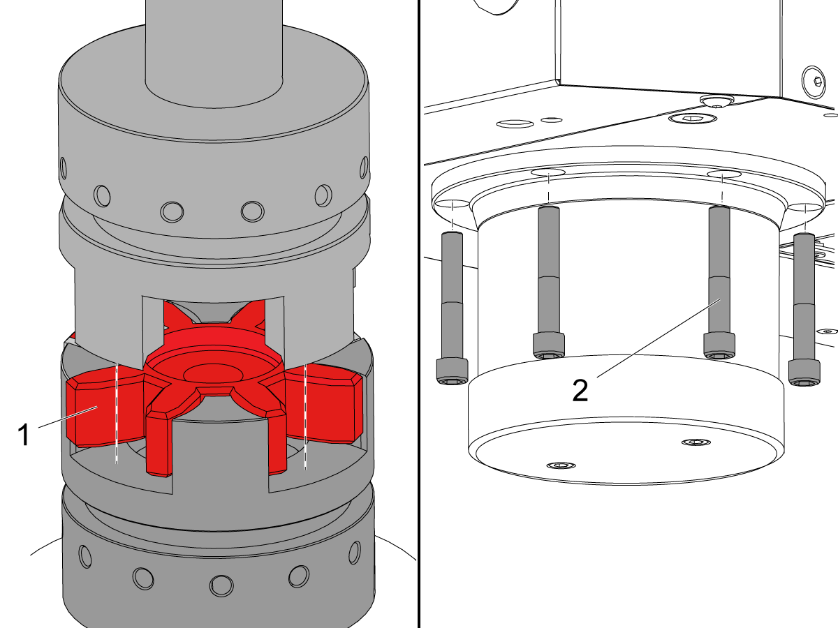

Varoitus: Moottorin akseli saattaa suuntautua väärin, jos karan asennus tehdään virheellisesti.
Ennen karan asennusta löysää moottorin kiinnityspultteja vähintään puoli tuumaa.
Jos tapit ovat suunnattu kytkimen mukaan, moottori kohoaa näkyvästi sen sijaan, että se välittää akselin koko työntövoiman moottorin akseliin ja vahingoittaa laakereita.
Käännä karaa, kunnes öljynkiinnitysportti [1] osoittaa laitteen etuoikealle.
Työnnä hitaasti nykäyssyötöllä Z-akselia negatiiviseen (-) suuntaan karan yli.
Kun nykäyssyötät Z-akselia, käännä karaa kädelläsi. Jos tunnet jännityksen muuttuvan, lopeta välittömästi. Kohdista kytkintapit uudelleen holkkien kanssa mahdollisimman lähelle.
 Varoitus: Virheellisesti kohdistetut liittimet voivat vahingoittaa laakereita.
Työnnä hitaasti nykäyssyötöllä Z-akselia negatiiviseen (-) suuntaan.
Varmista, että kytkimet yhdistyvät toisiinsa tasaisesti.
Varmista, että akseli on keskellä karaporausta. Asenna karan (6) ruuvia [1]. Kiristä ruuvit. Katso kohta HAAS-KIINNITTIMEN VÄÄNTÖMOMENTIN TEKNISET TIEDOT.

Laita pöydälle öljyallas [3], jotta öljyvuodot saadaan talteen.
Irrota (6) karan ruuvia.
Poista korotuspalat [1].

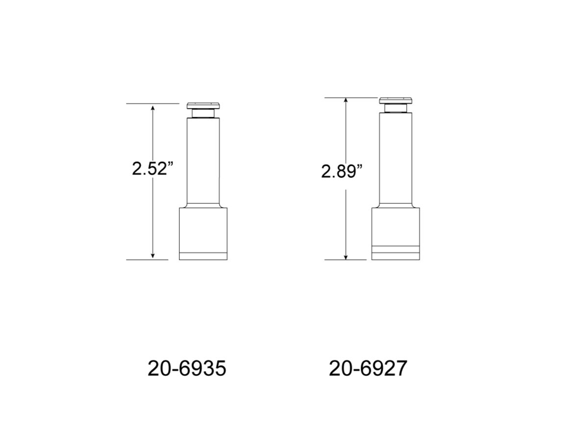

Käytä koneessa oikeaa siirtoputkea.
  • 40-kartioinen; 8K/10K/12K RPM; inline-kara; käytä 20-6935: SPINDLE TRANSFER TUBE INLINE 12K
  • 40-kartioinen; 15K RPM; inline-kara; käytä 20-6927: SPINDLE TRANSFER TUBE INLINE 15K RPM

Asenna tähtiliitäntä.
Spindle Installation
Jos tapit ovat suunnattu kytkimen mukaan, moottori kohoaa näkyvästi sen sijaan, että se välittää akselin työntövoiman kokonaan moottorin akseliin ja vahingoittaa laakereita.
Työnnä hitaasti Z-akseli negatiiviseen (-) suuntaan karan yli.
Varmista, että karan liitin ja moottorin liitin ovat kohdakkain tähtiliitännän kanssa [1].

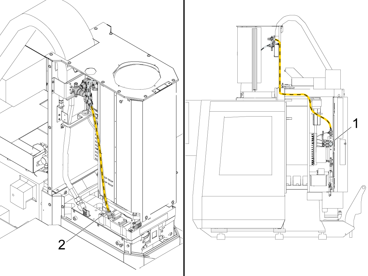

Poista 1/8" NPT-pistoke [1] Karan öljyasennusportista.
Asenna 90°:een karan voitelukiinnike [2].
Asenna etumainen ilmanpyyhkijä [3].
Kiinnitä karan voiteluputki.

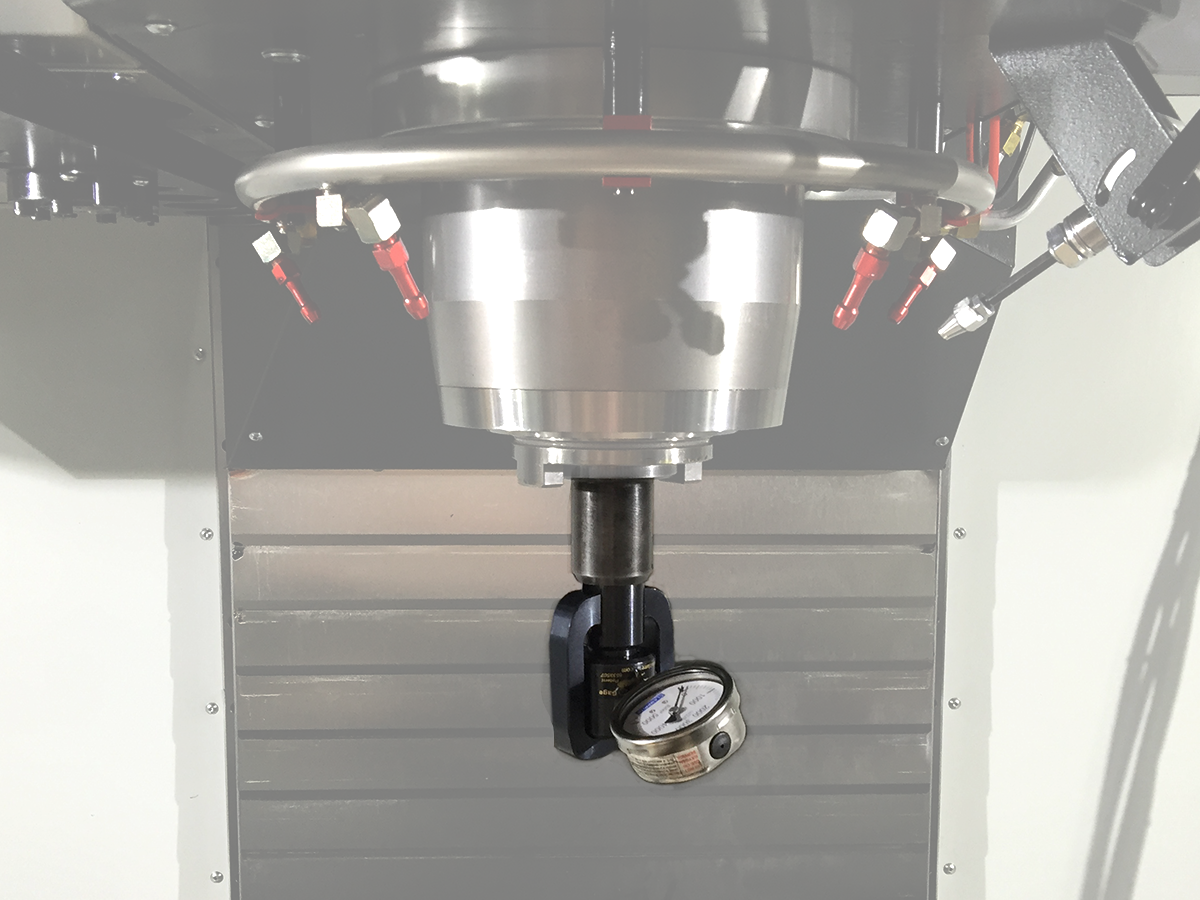

Drawbar Force
Korjaavat toimet:
Mittaa vetotangon puristusvoima käyttämällä vetotangon voiman mittaria. Katso Kara – Vetotangon voiman viitetaulukko.
Jos vetotangon voima on väärä, siirry osioon Kara – Vetotanko – Vianmääritysopas.

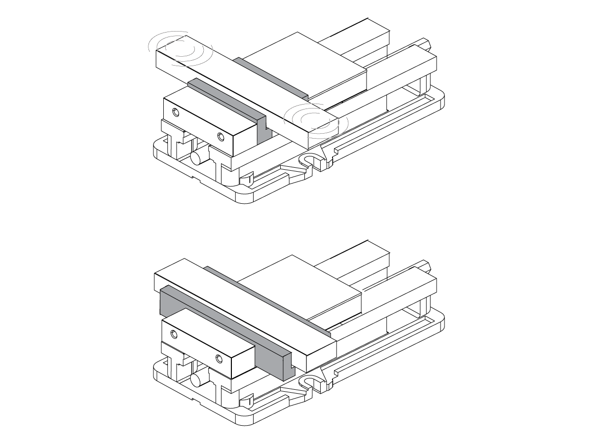

Jos työkappaleen kiinnitys ei tue osaa riittävästi, se voi aiheuttaa värinää.
Korjaavat toimet:
Mahdollisuuksien mukaan jäykistä työkappaleen kiinnitystä.
Laske leikkauskuormitusta tekemällä muutoksia työkalunvalintaan tai ohjelmaan.

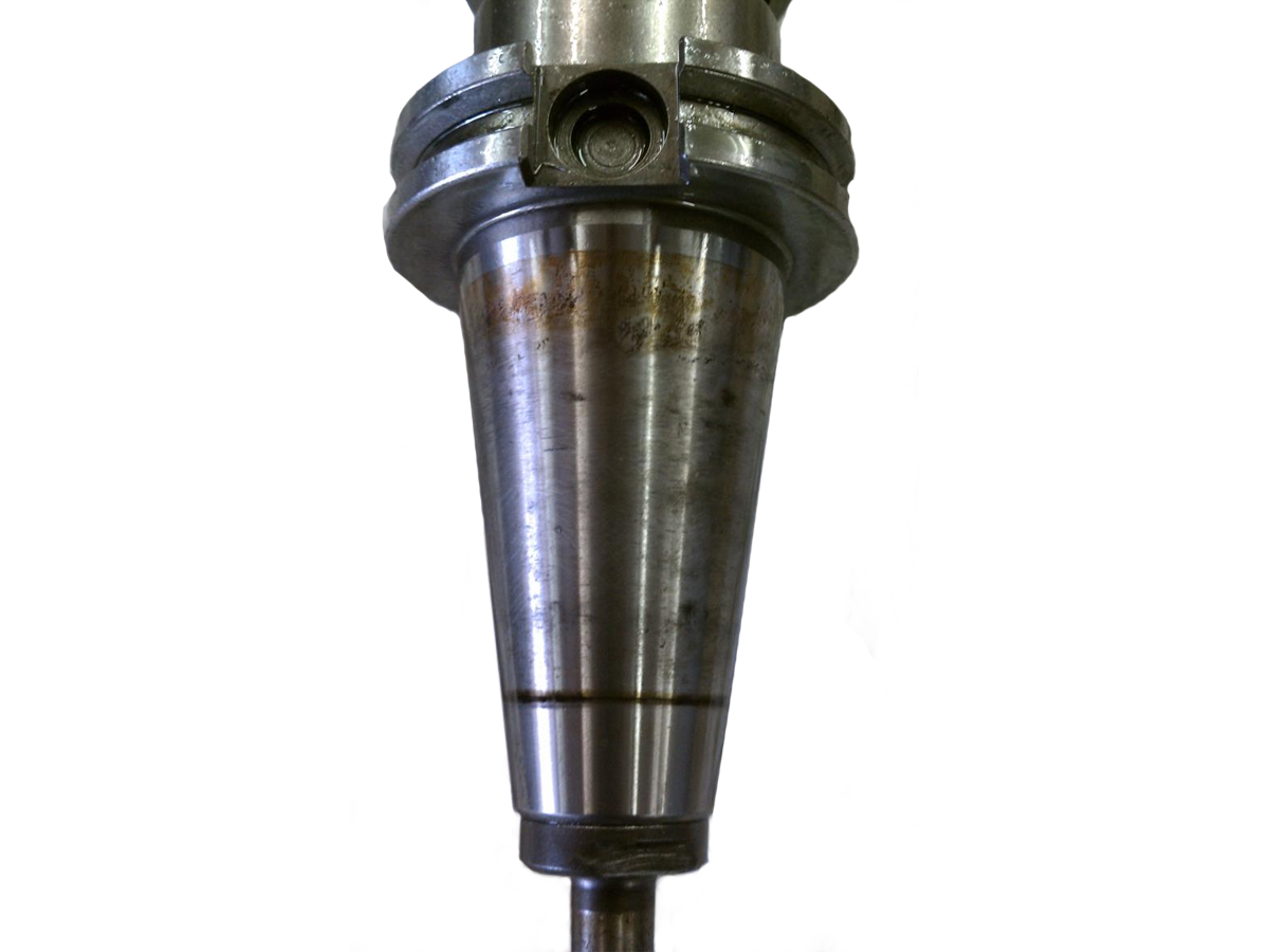

Toolholder Is Fretting
Korjaavat toimet:
Etsi työkalunpitimistä merkkejä hankauksesta. Pitkät työkalut voivat aiheuttaa hankausta työkalunpitimissä, jos käytät niitä aggressiivisesti. Jos työkalunpitimessä on hankausjälkiä tai jos oire jatkuu, siirry kohtaan Kara – Vetotanko – Vianmääritysopas.

Vetopultin reunalla olevat kuulan merkit osoittavat, että vetotanko ei avaudu kokonaan.
Katso TRP:n puristin/irrotusanturin säätö -menettely.

Air Pressure
Korjaavat toimet:
Varmista, että TRP:n solenoidin [1] ilmanpaine on 90 psi (6,21 bar).
Jos ilmatilavuus on oikea, tulisi työkalunvaihdon aikana tulla vain 10 psi (0,69 bar) ilmanpainehäviö Mittaa ilmanpaineen muutos käyttämällä inline-ilmamittaria.
Tarkista, onko ilmaletkussa on taipumia tai halkeamia ja että se menee TRP-kokoonpanoon [2].
Varmista, että koneeseen syötetyn ilman tilavuus on riittävä. Katso Uuden koneen asennus/esiasennus.
Korjaavat toimet:
Rasvaa pidätinkuulat, laita kuula RED-i-rasvaa vetopultin päälle.
Laita työkalunpidin karaan. Purista ja irrota (4) tai (5) kertaa levittääksesi rasvan pidätinkuuliin.
Irrota työkalunpidin. Pyyhi ylimääräinen rasva pois työkalunpitimestä ja karan kartiosta.
Contamination
Korjaavat toimet:
Puhdista työkalunpitimet ja karakartio. Tarkista mahdollisesti vahingoittuneet työkalunpitimet ennen kuin laitat ne takaisin laitteeseen. Vaurioitunut työkalunpidin voi vahingoittaa karakartiota ja aiheuttaa työkalun pyörintävääristymän tai viimeistelyyn liittyviä ongelmia.
