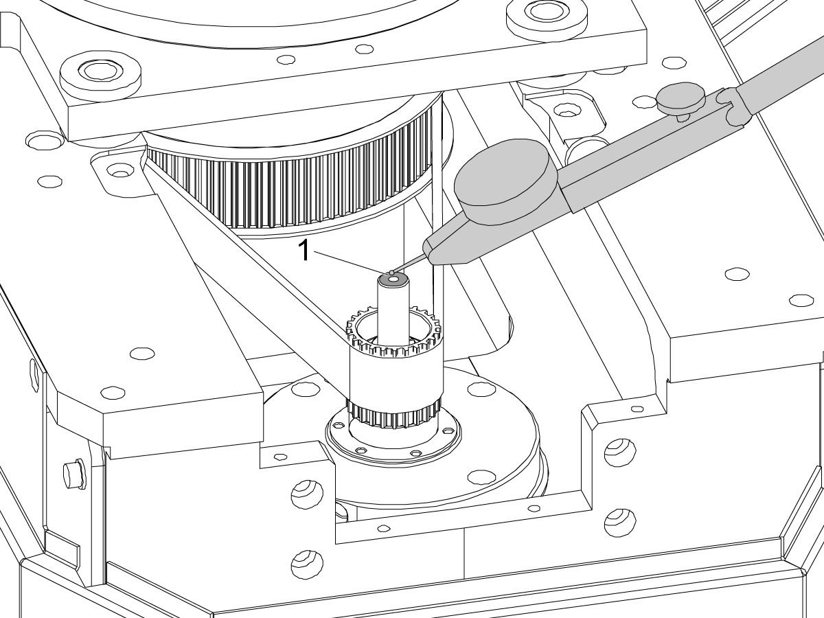

Axial Check
Pri vretenih s pasom postavite indikator na zgornjo stran vlečnega droga, da preverite aksialni iztek.

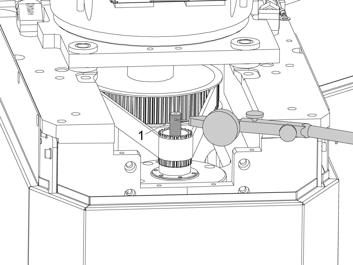

Radial Check
Pri vretenih s pasom postavite indikator na gred vlečnega droga, da preverite radialni iztek.
